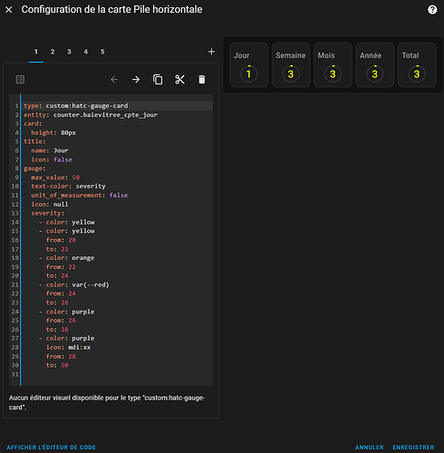

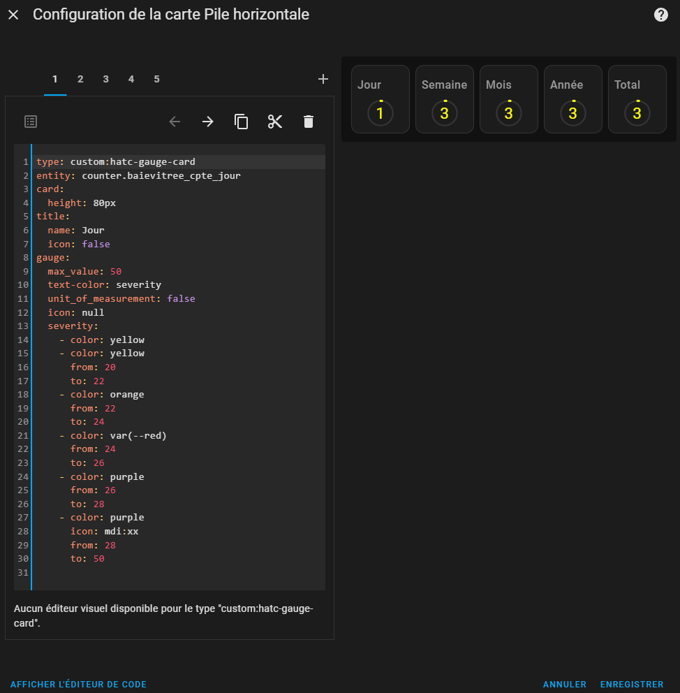

Effectivement c’était en manuel un grand merci a vous 2
meme si AlexHass à été plus rapide pour le coup
