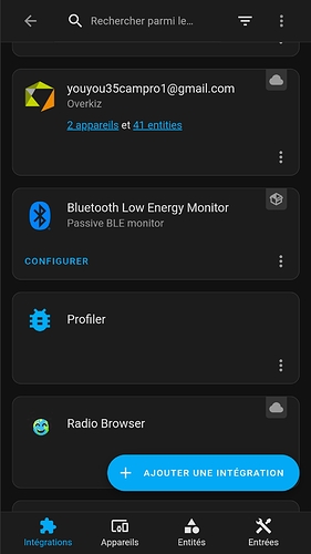

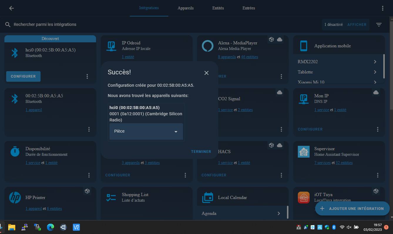

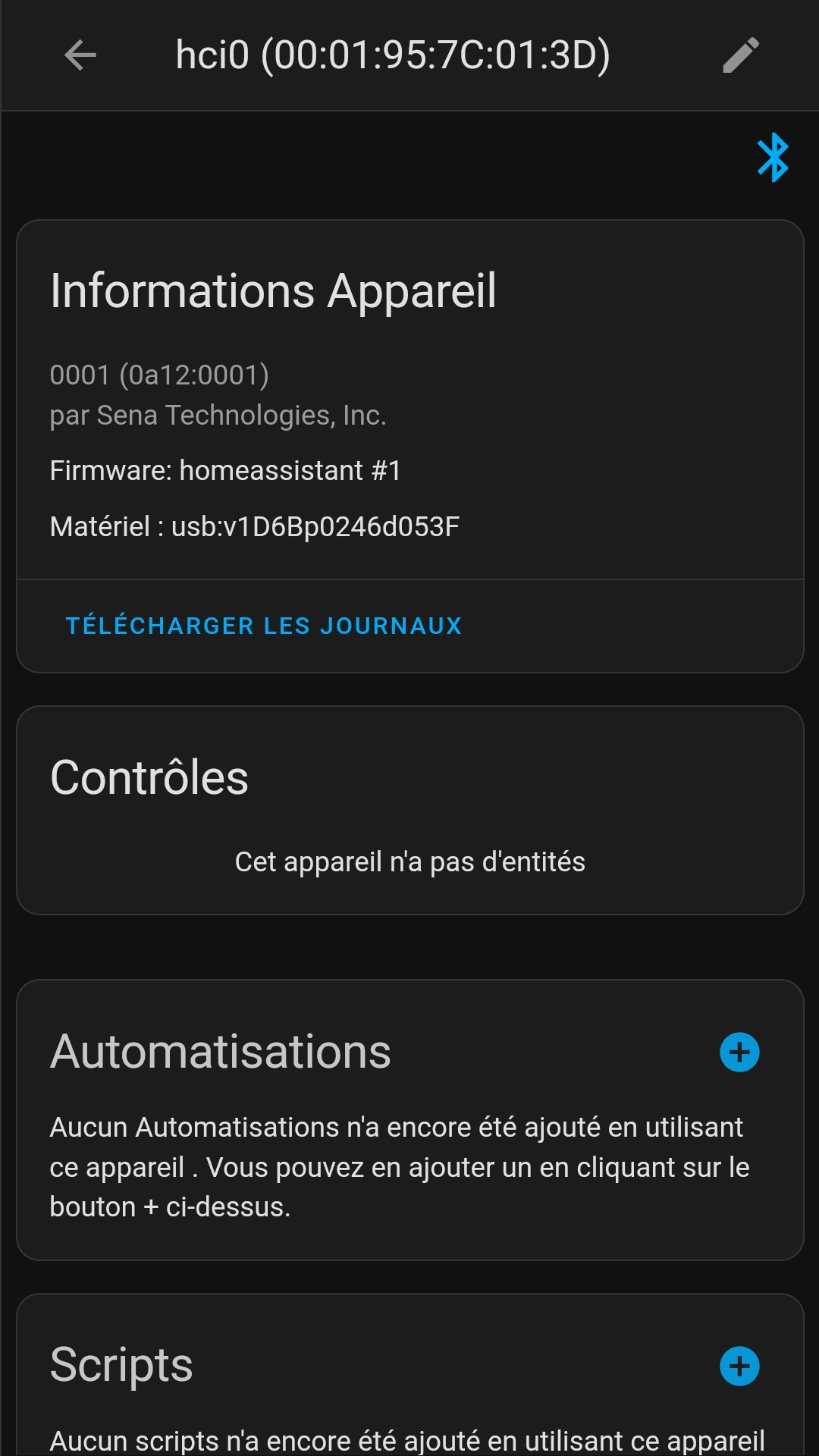

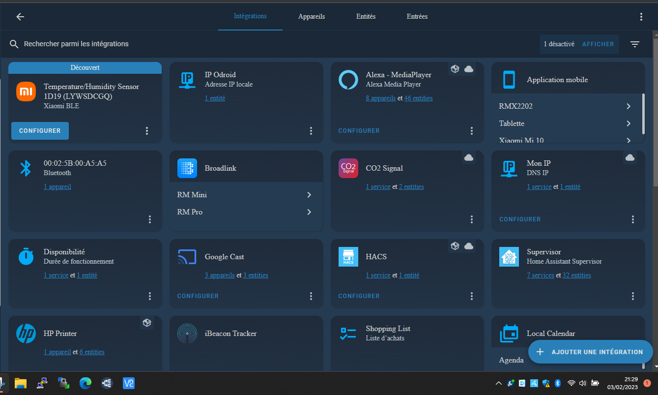

J ai donc acheté la clé Sena ud , et installé via hac le

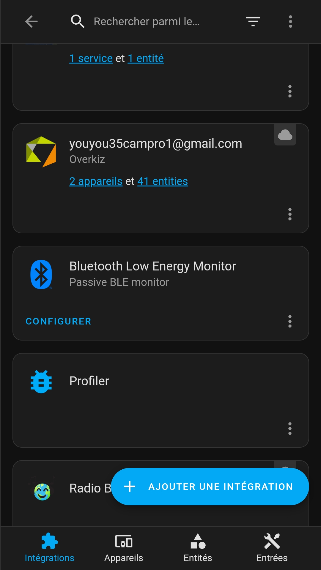

Passive blé monitor integration.

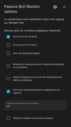

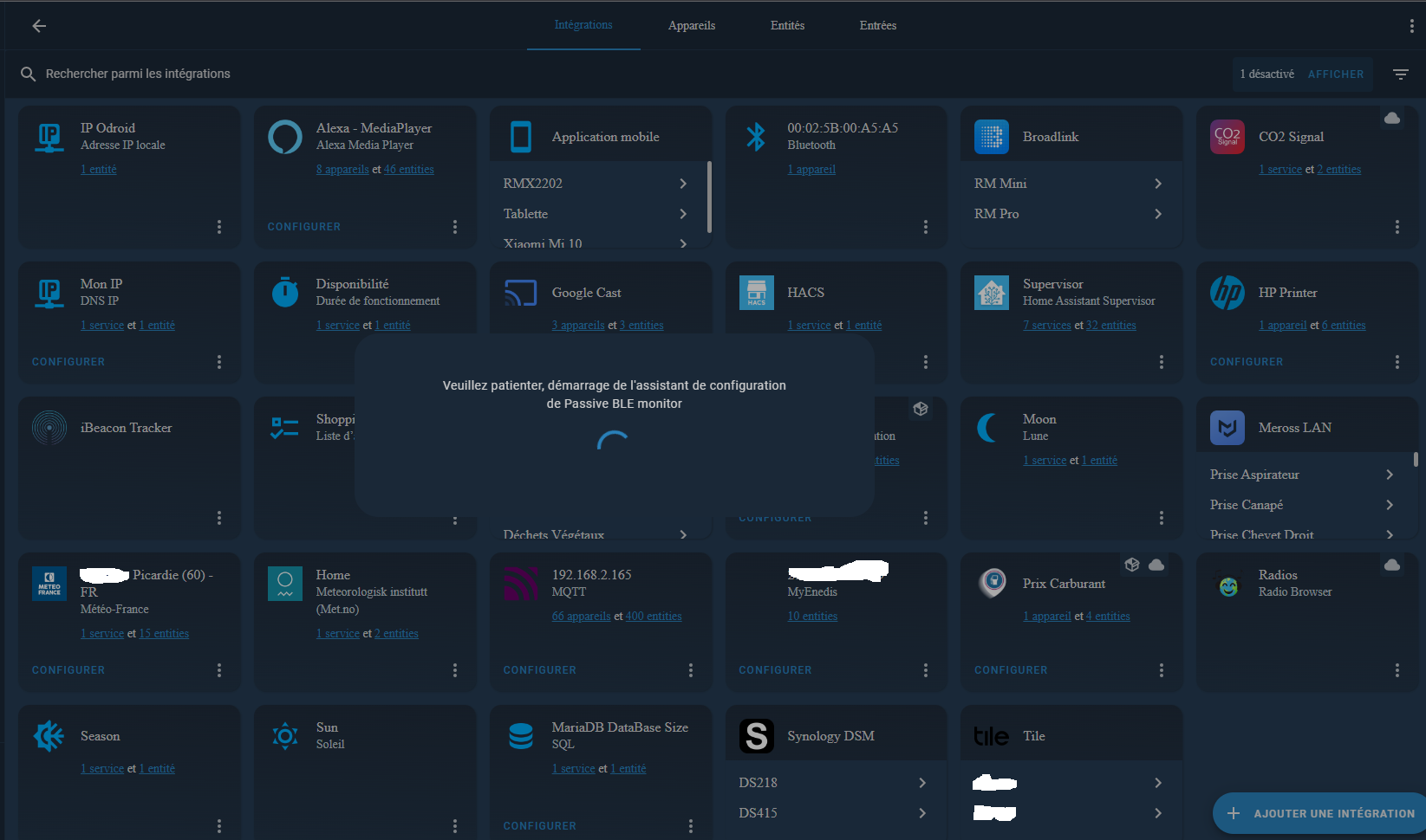

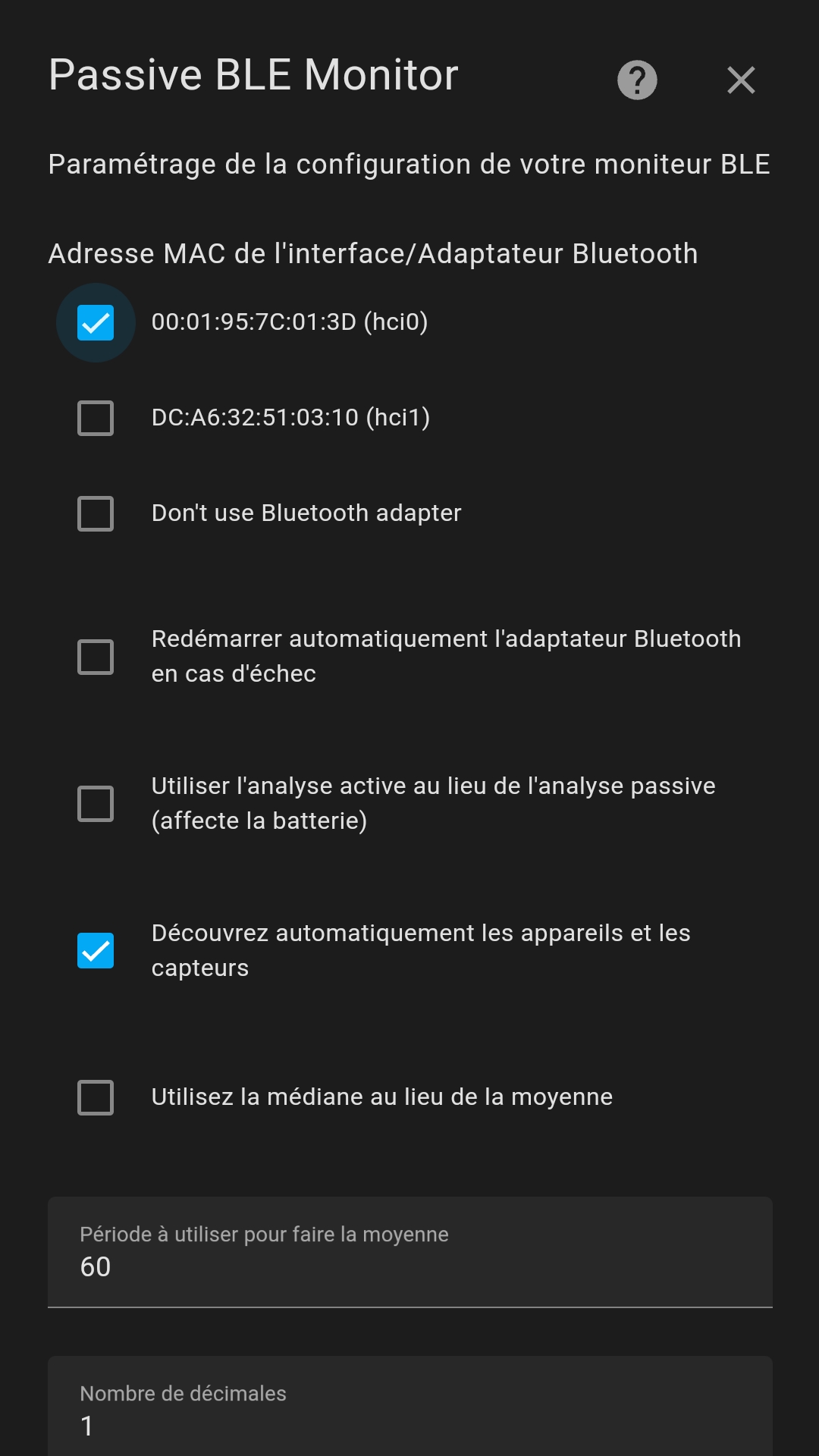

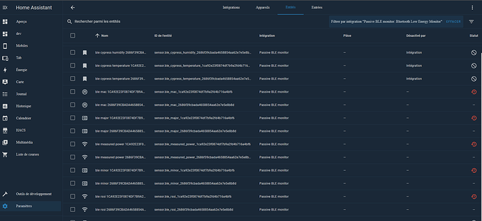

Après dans paramètres -<>intégration ->je retrouve le bleutooth low energy, je configuré (via l interface, pas de modification du .yaml) mais il ne retrouve aucun appareil…
Je voudrais connecter des montres et téléphone, tracker, home ou not home pour faire de automatisme alarme ou départ de l’aspirateur… pour des trackers fiables.

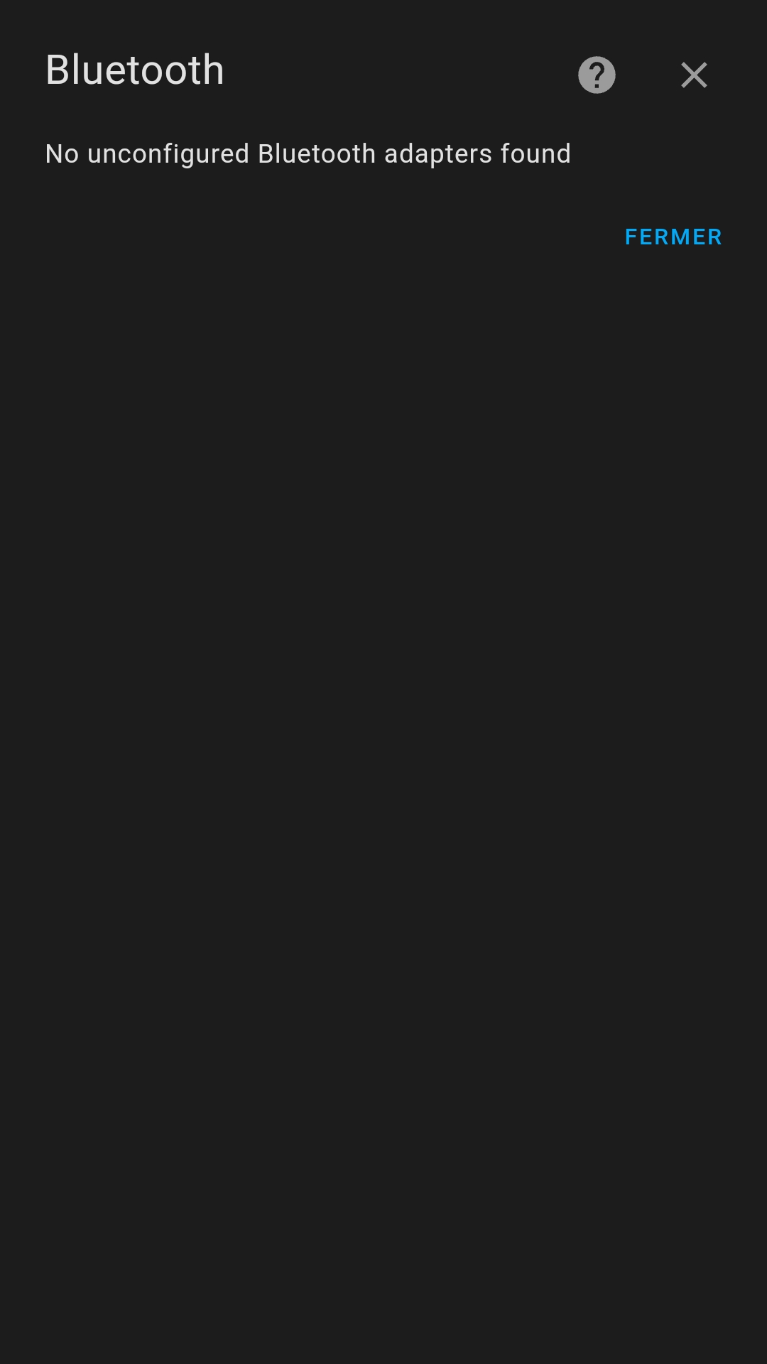

1- J’ai effacé la config.yaml
"device_tracker:
platform: bluetooth_tracker
Et
Bluetooth :
Puis reboot ha

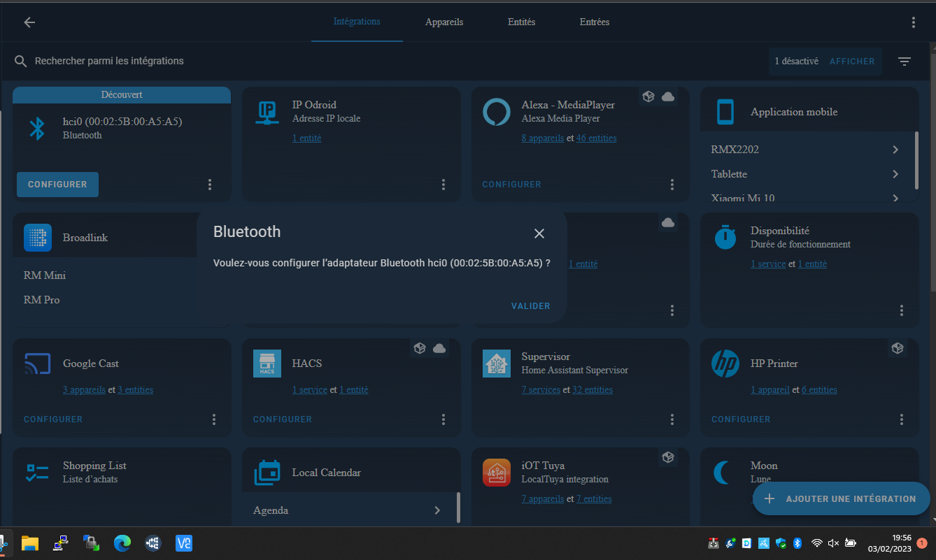

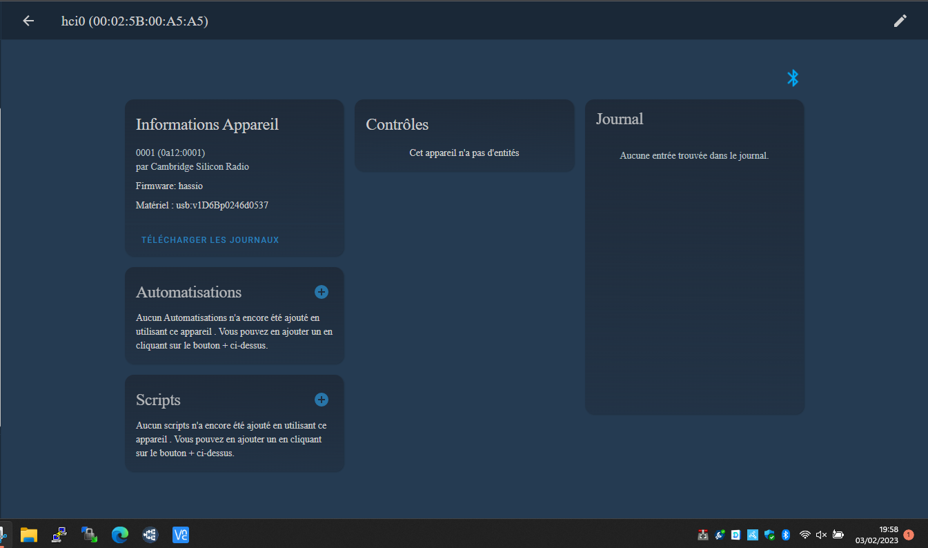

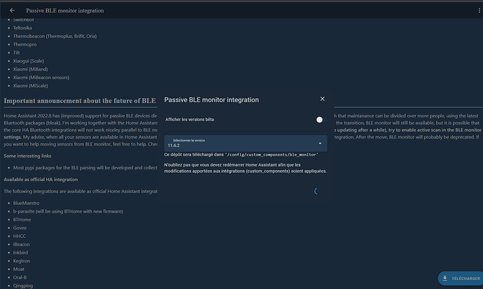

2- effacer la clé Sena, reboot
3- effacer blé monitor integration et la désinstaller sur hacs, reboot ha
4 re installer Sena bien découverte et intégrées

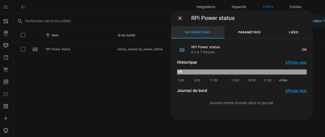

Il y a une intégration RPI Power Statut par defaut pour t’alerter des sous-tensions.
