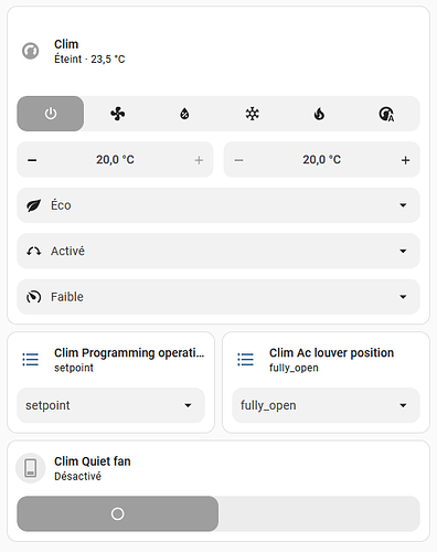

Orefie, tu dis que tu as installé ce module:
et ensuite tu as réussis l’intégration dans Z2M ??

Certains modèles sont compatibles du module amazon du lien.
Tu le branches puis tu configures ta liaison mqtt vers HA et tu peux piloter depuis HA en wifi local.
Salut, avec beaucoup de retard. lol
Oui, cette interface (à mettre dans chaque caissette Atlantic) est remontée en natif par zigbee2mqtt et permet de piloter la clim/chauffage a partir de HA sans se prendre la tête. Attention tout de même à regarder si elle est compatible avec vos caissettes
