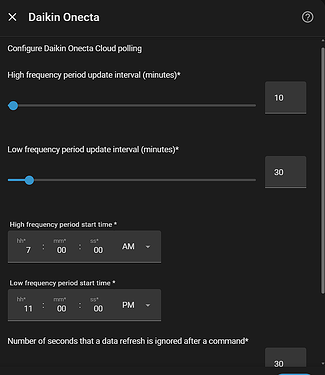

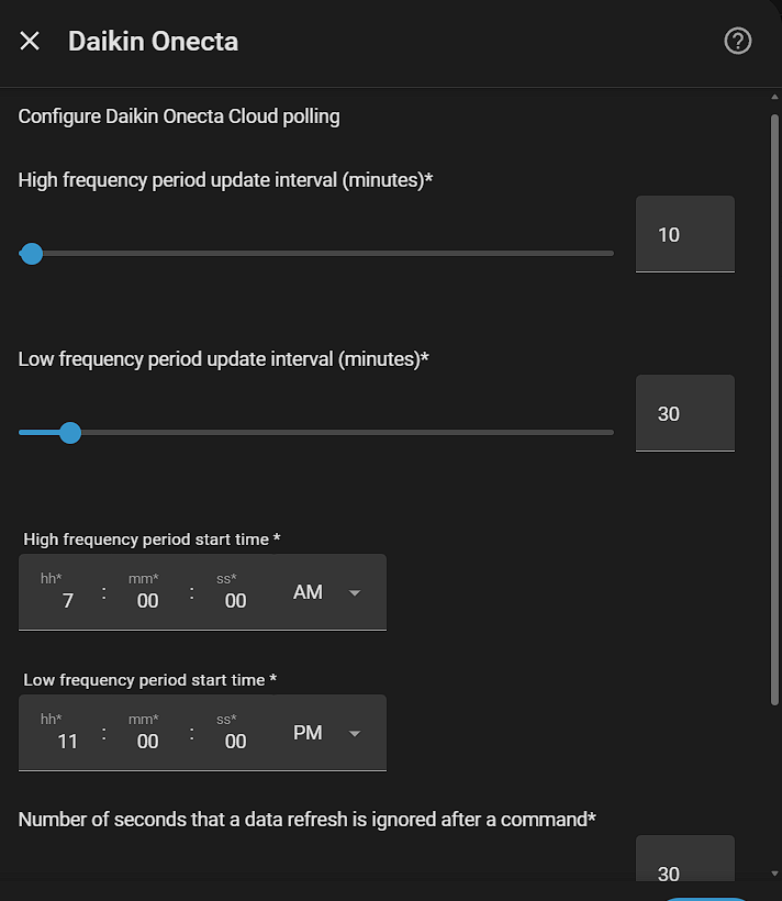

Il y a quelques paramètres de synchronisation disponible dans l'integration:

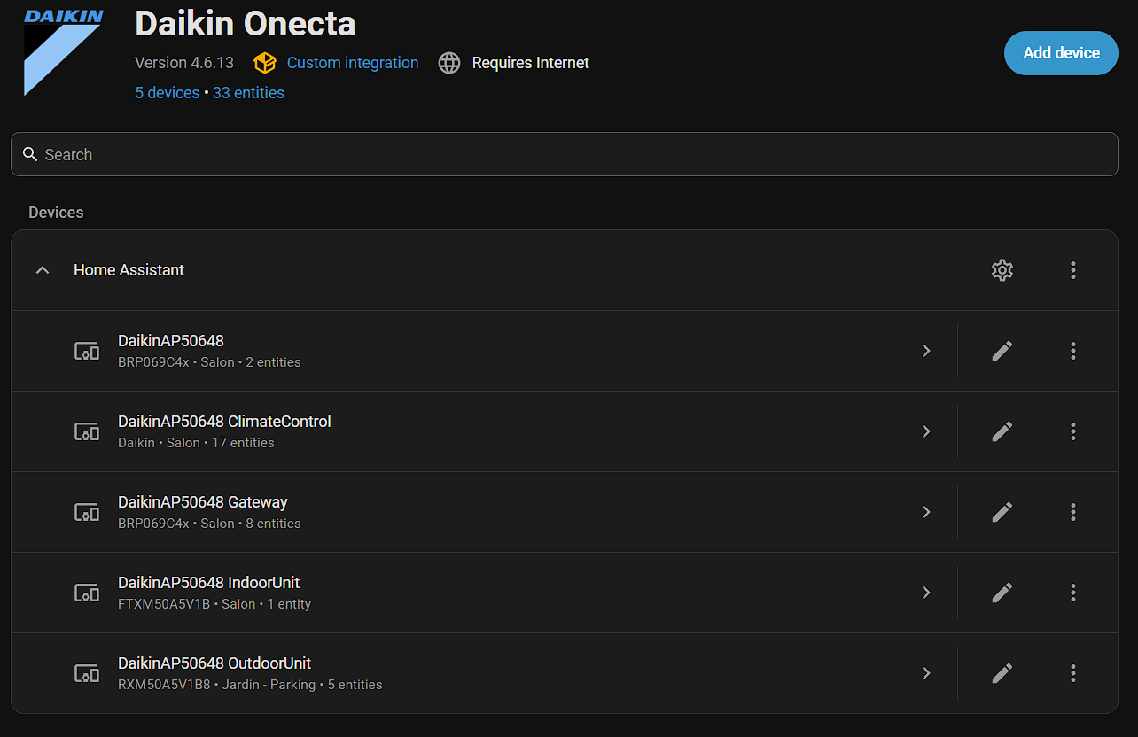

Elle remonte 5 appareils (Split, module wi-fi, unité int/ext et des capteurs)

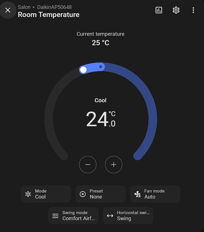

Entité climate native:

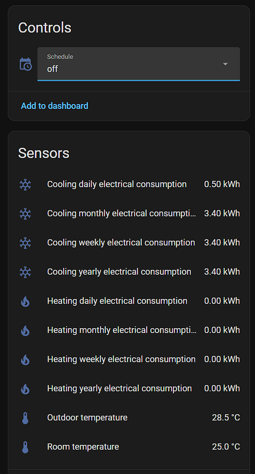

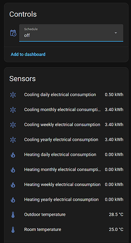

Capteurs de température et de consomation eletrique:

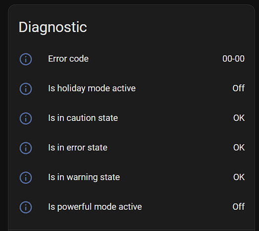

Capteur de diagnostics. Il y en a d'autres pour remonter l'etat du firmware (à jour ou non) de l'ensemble de l'installation.

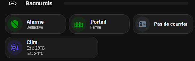

L'integration dans HA est plutot rapide et pouvoir activer la clim 30min avant d'arriver a la maison c'est plutot satisfaisant.
