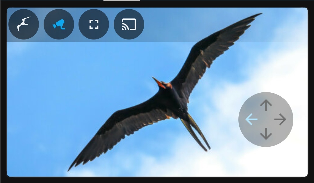

Ok :ok_hand: c est mieux ! J’ai maintenant le dessin de la commande

Pour le reste, j’ai pas d’idée… A part que normalement tu as le stream frigate à cet endroit, pas l’image de l’oiseau
Bonjour Pulpy,
J ai corrigé le code.
Le stream fonctionne bien, c’est moi qui l ai retiré pour plus de discrétion.

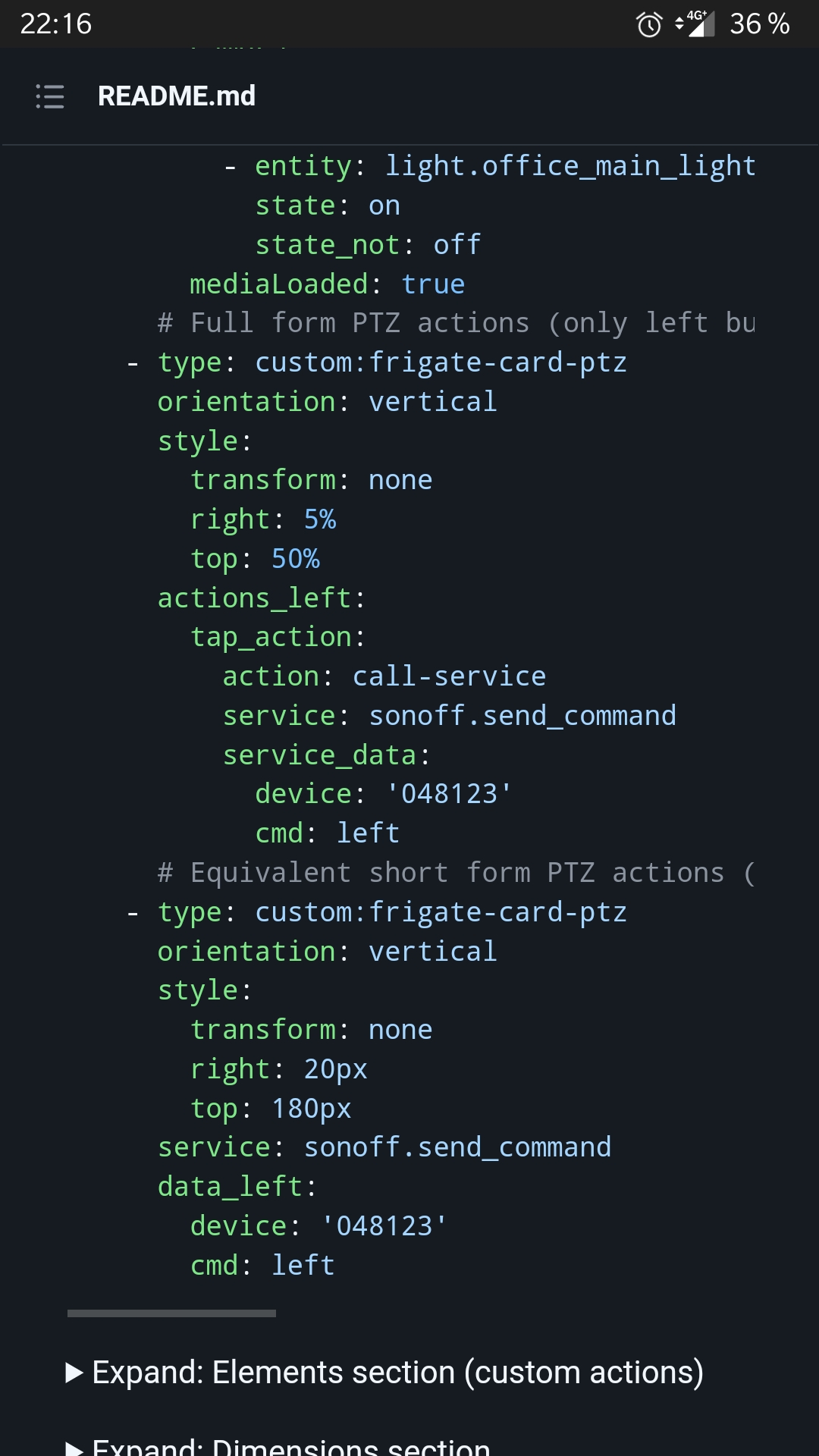

L exemple de la Doc est le suivant :
elements:
    # Full form PTZ actions (only left button shown).
  - type: custom:frigate-card-ptz
    orientation: vertical
    style:
      transform: none
      right: 5%
      top: 50%
    actions_left:
      tap_action:
        action: call-service
        service: sonoff.send_command
        service_data:
          device: '048123'
          cmd: left
    # Equivalent short form PTZ actions (only left button shown)
    style:
      transform: none
      right: 20px
      top: 180px
    data_left:
      device: '048123'
      cmd: left
Mais ça ne fonctionne pas chez-moi

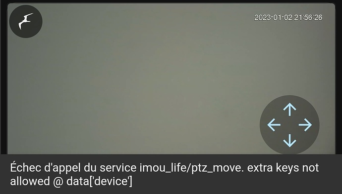

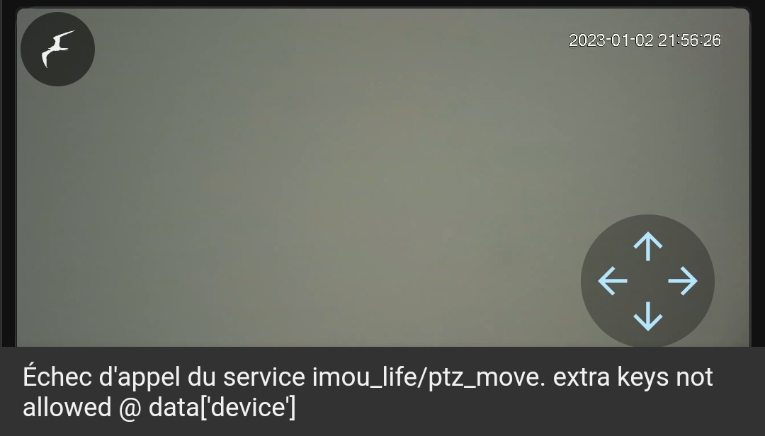

J ai repris les éléments ton screenshot, l.action entraine ce message d’erreur
Possible mais c’est pas le copié/collé de la doc officielle/actuelle… donc comme c’est pas la même structure, ça revient à mettre de l’essence dans un diesel en espérant que ça démarrera…
D’ailleurs le message d’erreur est clair : il te dis que c’est pas possible de faire appel à un service comme tu l’as écrit

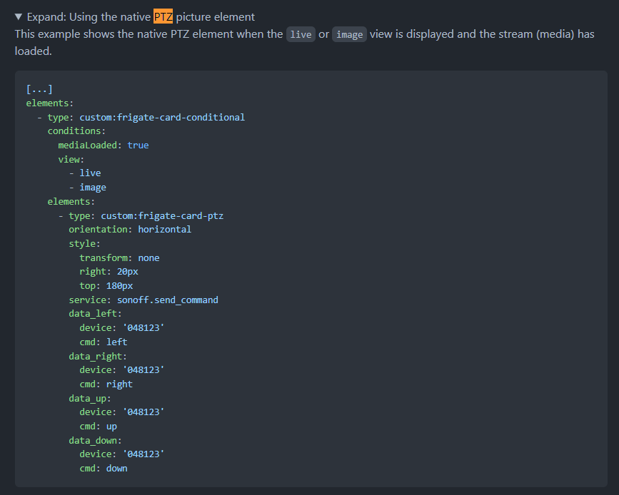

En utilisant l outil de développement, je peux commander le ptz via le service '« imou_life.ptz_move » et "imou_life.ptz_location*, ça ne serait pas compatible avec la carte ?

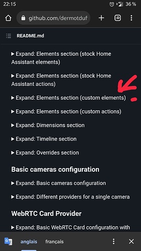

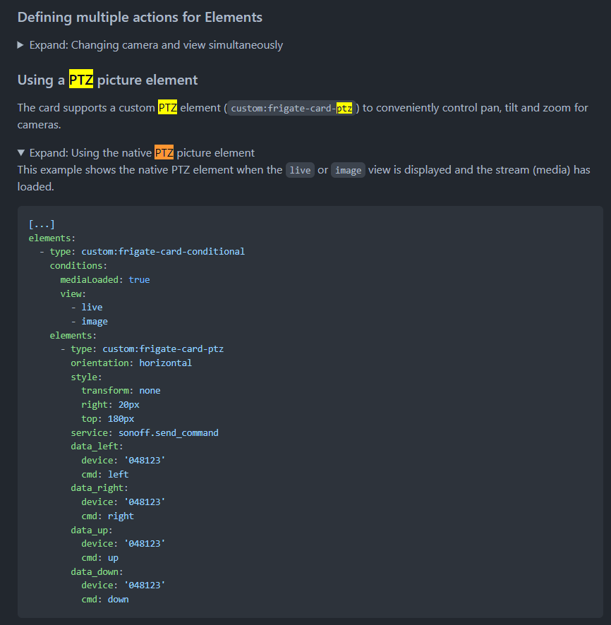

Tu as le lien ? Moi c’est pas ce que j’y lis …
Précisément
Puis
Mais En utilisant l outil de développement, je peux commander le ptz via le service '« imou_life.ptz_move » et "imou_life.ptz_location*, ça ne serait pas compatible avec la carte ?
OK, c’est pas du tout pareil que la section un peu plus bas (qui ressemble à la version courte)
Le message d’erreur dit que c’est pas comme ça que le service fonctionne, donc soit c’est pas compatible soit c’est pas le bon code
