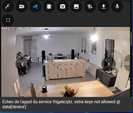

Hello, j’ai le même soucis avec mon code, le ptz ne fonctionne pas.
2023-11-18 17_33_12-
Voici le code de ma carte
type: custom:frigate-card
cameras:
  - camera_entity: camera.camera_salon
    live_provider: go2rtc
  - camera_entity: camera.camera2_salon
    live_provider: auto
elements:
  - type: custom:frigate-card-ptz
    orientation: vertical
    style:
      transform: none
      right: 5%
      top: 50%
    service: frigate.ptz
    data_left:
      device: camera.camera_salon
      cmd: left
    data_right:
      cmd: right
    data_up:
      cmd: up
    data_down:
      cmd: down
menu:
  style: outside
  buttons:
    image:
      enabled: true
    recordings:
      enabled: false
    media_player:
      enabled: false
    microphone:
      enabled: true
      icon: mdi:microphone
      alignment: matching
      priority: 50
      type: toggle
  position: top
view:
  default: live
  scan:
    enabled: false
media_viewer:
  transition_effect: slide
image: {}
timeline: {}
dimensions: {}
live:
  microphone:
    always_connected: true
  preload: true
performance:
  style:
    border_radius: true
Pour info, dans le menu « Outil de développement », je retrouve bien mon service frigate.ptz
Si quelqu’un a une idée, je suis preneur… :slight_smile:
