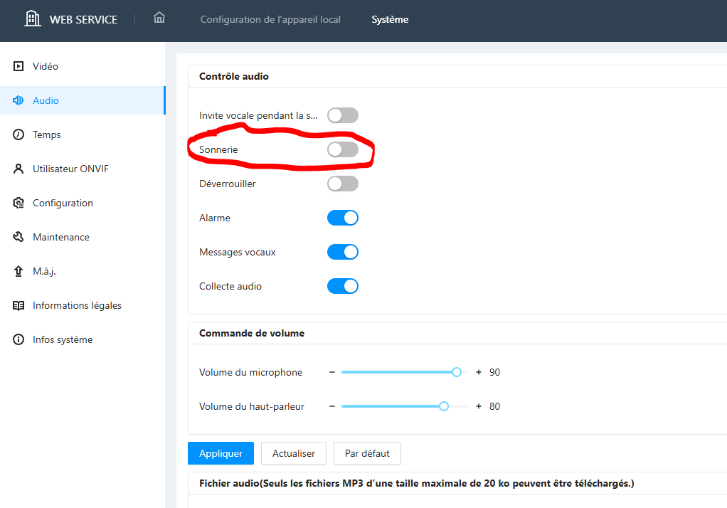

Déjà, j’ai testé sur tel portable et sur mon PC portable, l’audio est bien bi-directionnel et ça c’est carrément cool, sans cela, impossible de faire fonctionner le portier avec HA.
Truc à savoir : le premier qui prend est le seul qui peut parler.
Comme on ne peut pas décrocher, je serais sans doute contraint de retirer la sonnerie du portier comme l’a fait @alex71 .

input_boolean.portier_calling s’active quand quelqu’un appel sur le portier
Si input_boolean.portier_calling n’est pas remis à false (donc raccrocher ou décrocher) au bout de 20 seconde il est remis à false.
Tous les champs semblent ne pas tous avoir l’effet désiré !
Par contre le champ volume de l’appareil permet de couper tout le son du portier.
C’est dommage de se passer de ça !
Est-il possible de changer le volume ? Si on pouvait, je mettrais le volume à 100 et lorsque l’on décroche je le mettrais à 0 et remis à 100 lorsque l’on raccroche.
Franchement Dahua a tout fait pour que ce ne soit pas utilisable par Home Assistant, quelle tristesse, il ne manque vraiment pas grand chose !
Normalement j’ai les commandes pour ouvrir les portes et portail, donc j’ai à peu près ce qu’il me faut si je fais fonctionner ce qui merde encore.
Soit par une URL, soit par Dahua_VTO.
Comment utiliser les commandes données par Dahua_VTO ?
Via Outils de développement / Commandes, j’arrive à ouvrir le portail / portillon. Mais changer le volume ou autre je n’y arrive pas. Je n’arrive pas non plus à lancer des commandes et récupérer le résultat ! Genre, la liste des fonctions supportées.
J’ai la même chose, en cherchant sur un Github une personne avait la même question que toi, et à priori pas possible d’avoir l’audio bidirectionnel pour les deux flux
étrange, je n’ai pas ce problème, tu es bien en H264 sur la config du portier au niveau de la vidéo ? j’ai eu des cas de lag sur PC avec le H265
Pourquoi tu as besoin de vouloir jouer sur le volume du portier ?
En fait ma carte déconnait, en prenant la tienne, impeccable !
Comme je le disais pour le volume :
Quelqu’un comprend ça ? On doit pouvoir changer le volume :
Ils ont tout bloqué ces co****** !!! Je suis dégouté d’avoir acheté cette merde !
Il y a des mots de passe, pourquoi ont-ils tout bloqué ? Partout il est dit que l’on peut utiliser sans VTH, mais en fait sans VTH ça déconne complètement !
En gros on parle avec la personne et le VTO continue de sonner, il continue de parler !
Ou il faut mettre le volume à 0 et il n’y a plus aucun message ni son (sonnerie, etc).
Je ne comprend pas !
Je suis énervé, je vais en chercher un autre et retourner celui là !
EDIT : je trouve rien de bien !
Bon, à priori certains ont downgrade en 4.5… Voir ici : cancel_call stop working in VTO2211G-WP · Issue #526 · rroller/dahua · GitHub
C’est jouable ou pas ?
Je ne comprends pas bien.
Sur le mien hormis la sonnerie que je n’ai pas, tout le reste est ok.
Quand je décroche je peux parler à la personne et quand je raccroche, la conversation s’arrête.
Je n’ai pas besoin de gérer le volume de quoi que ce soit. J’ai suivi le tuto de felipecrs sur son github.
Tout se fait avec la carte advanced caméra card.
Mais peut être que ton soucis est lié à l’utilisation du VTH en parallèle sur je n’ai pas
Si tu décroches, ça ne décroche pas vraiment donc au bout d’un moment le VTO indique vocalement que l’appel n’a pas abouti ! Ça ne te fait pas ça ?
Chez moi, le VTO ne joue jamais de son de son propre chef hormis l’alarme, il faut que tu désactive le switch qui correspond dans la config de ton VTO.
