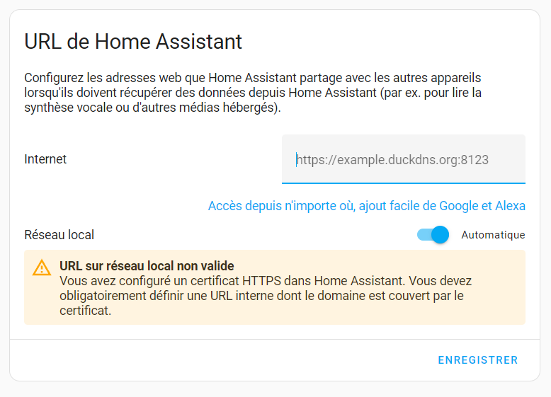

je n’arrive pas a configurer les adresse " URL de Home Assistant" ??

Va dans paramètres / systèmes / réseau. Pas besoin de passer par le configuration.yaml

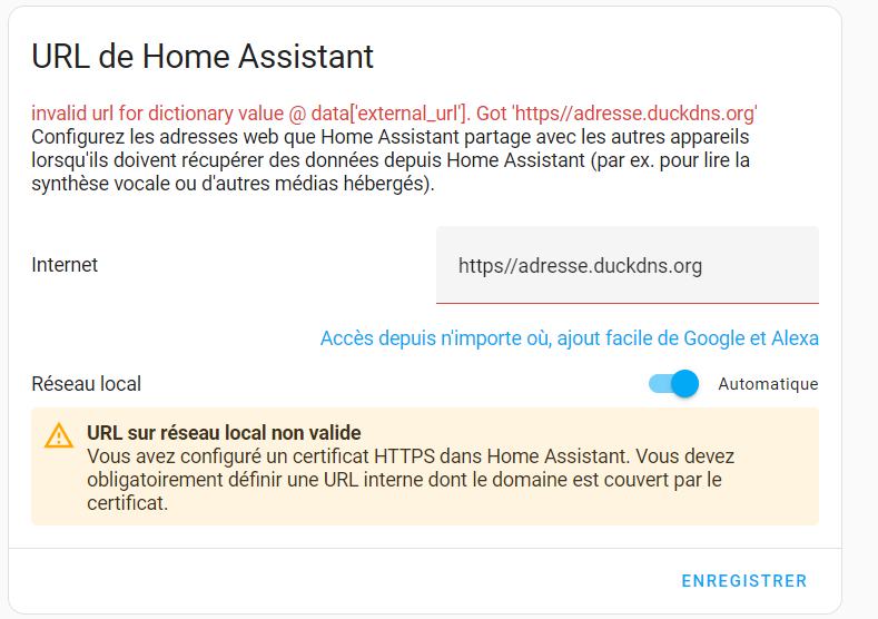

pour le réseau HA il refuse mon adresse dukedns:
en reponse HA dit:

https://xxxxx.duckdns.org , il te manque le :

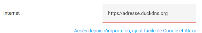

compris pour la première réponse mais la deuxième HA me répond ,quand je mets mon adresse lié au Dns il répond:
il refuse mon adresse en affichant ce message
c’est https:// et met le nom de domaine de duckdns que ta créer. c’est pas adresse.duckdns.org
c’est le nom de domain que tu a créer, tu peux le retrouver sur le site duckdns.org, qui faut utiliser dans l’url.
ok j’ai bien compris, mon adresse était bonne, mais erreur d’ecriture : https//:… a la place de https:// :hushed: desolé pour ta perte de temps.je viens de tester ,ca marche merci encore
Tu n’avais pas lu mon message :thinking:
oui, mais j’avais une erreur de syntaxe
re désolé ,je n’ai pas saisie la subtilité que tu étais en train de me dire concernant les :
tu avais écris https// au lieu de https://, il te manquais un deux point :
