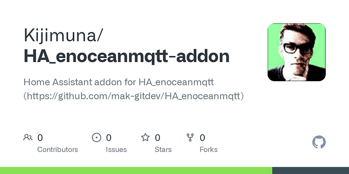

Essayez depuis ce depot
Enfin je peux me remettre a mes essais.
Effectivement en chargent ce dépôt l’installation ce déroule bien.
Mes modules de commande lumière de type address = 0x00000000, rorg = 0xD2,func= 0x01,type= 0x12 fonctionne normalement.
Par contre la sonde temperature address = 0x0000000,rorg= 0xA5,func= 0x04,type= 0x01 sont marquer comme inconnu, il en est de même pour le sensor address = 0x00000000,rorg = 0xD5,func = 0x00,type = 0x01
