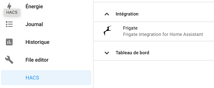

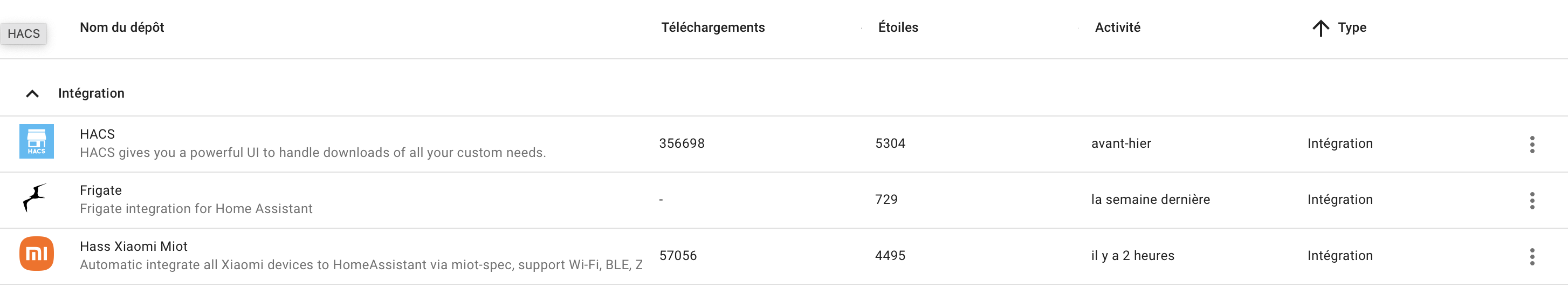

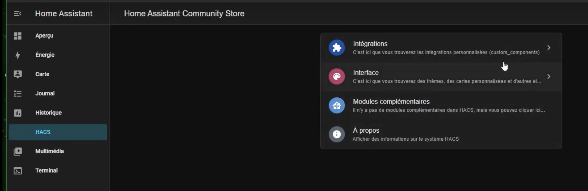

je ne retrouve pas toutes les fonctionnalités de HACS

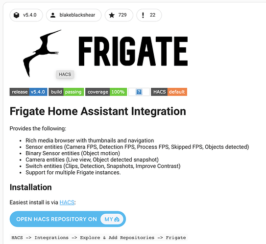

Ca c’est son HACS (du tuto)
et ça c’est le mien
je ne vois nulle part où installer Frigate…

Depuis le tuto, l’affichage de HACS est différent.
Fonctionnellement c’est pareil par contre.
Donc le frigate que tu vois est OK.
Par contre attention, frigate c’est à la fois une intégration (donc via HACS) et des addons (donc directement dans HA).

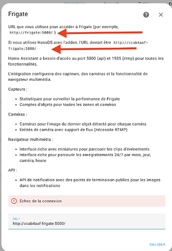

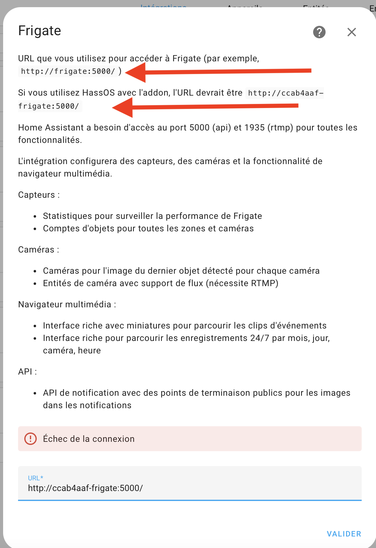

si j’ajouter une intégration, j’ai cette page

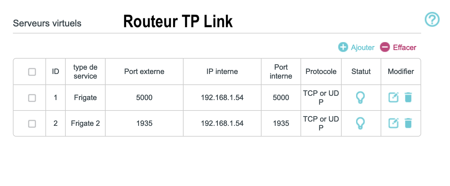

J’ai biensur essayer les deux url et ouvert mes deux ports.
Je câle ;-(
Déjà : as-tu frigate qui fonctionne ?
L’intégration Frigate ne fait que consommer le service. Si le service n’existe pas, tu ne va rien voir.
Une des façons de fournir le service, c’est avec l’addon frigate
Il me semble qu’il faut d’abord installer l’add-on Frigate, editer le fichier de configuration frigate.yaml puis ensuite installer l’intégration.

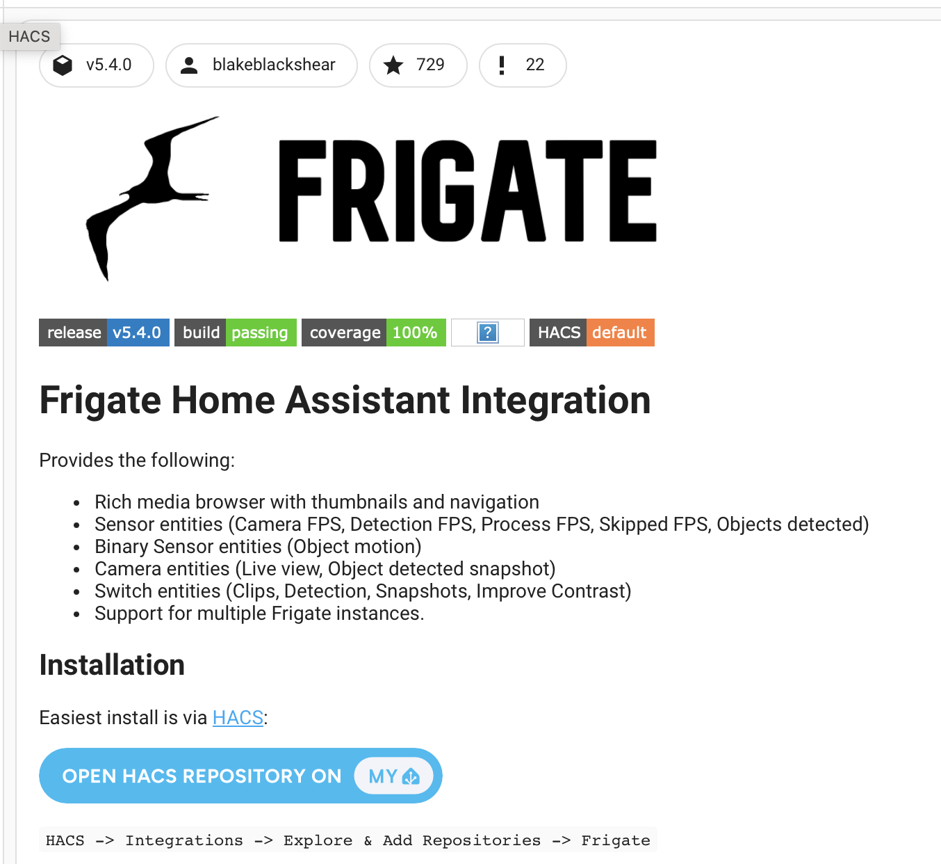

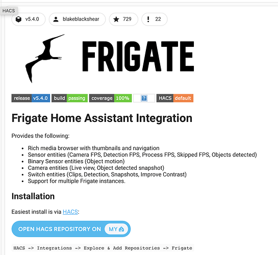

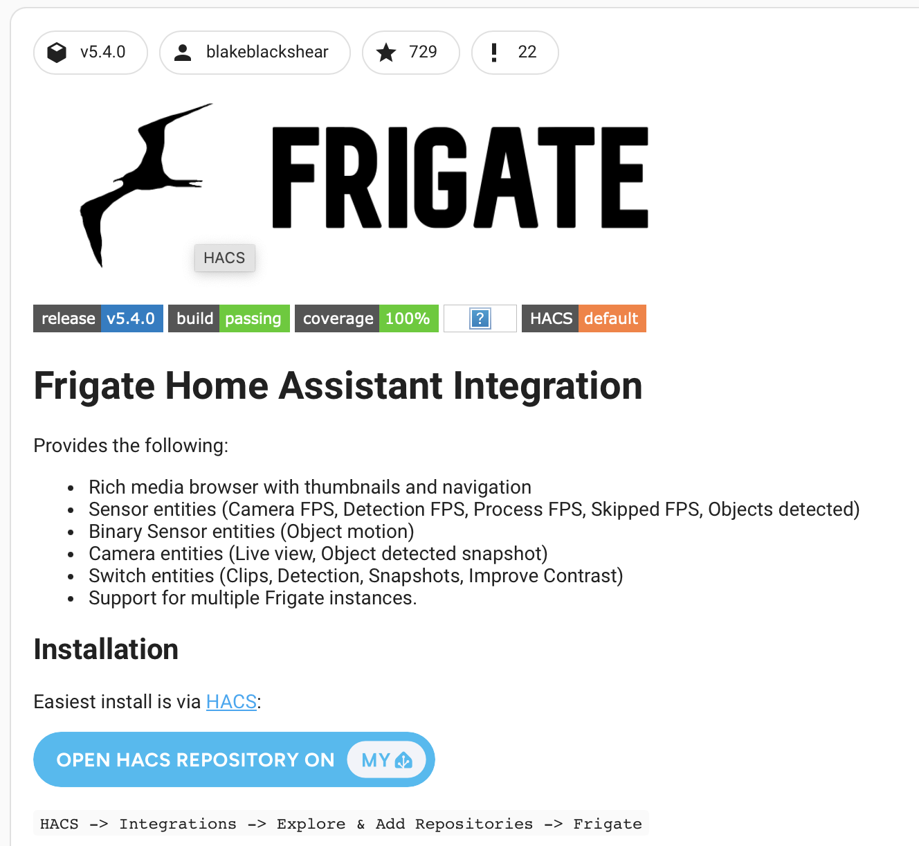

Dans hacs j’ai pu télécharger Frigate, mais je ne vois pas comment l’installer…
si je clique sur Frigate, voici ce qui apparaît :
et ça : HACS → Integrations → Explore & Add Repositories → Frigate
je le retrouve nulle part dans mes réglages…
Le HACS te permet d’installer la partie intégration de Frigate, mais il faut avant tout installer la partie serveur/service.
C’est dans les modules complémentaires que ça se passe , et non dans HACS

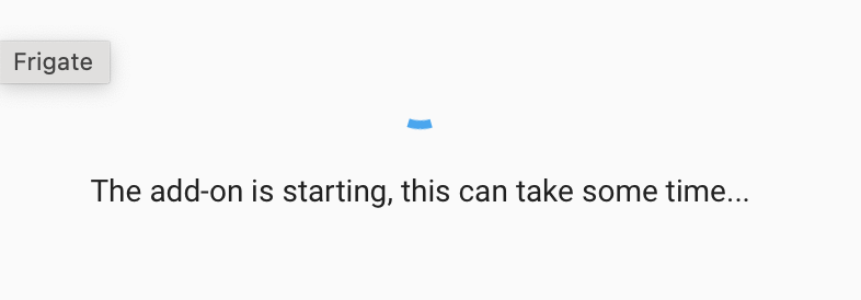

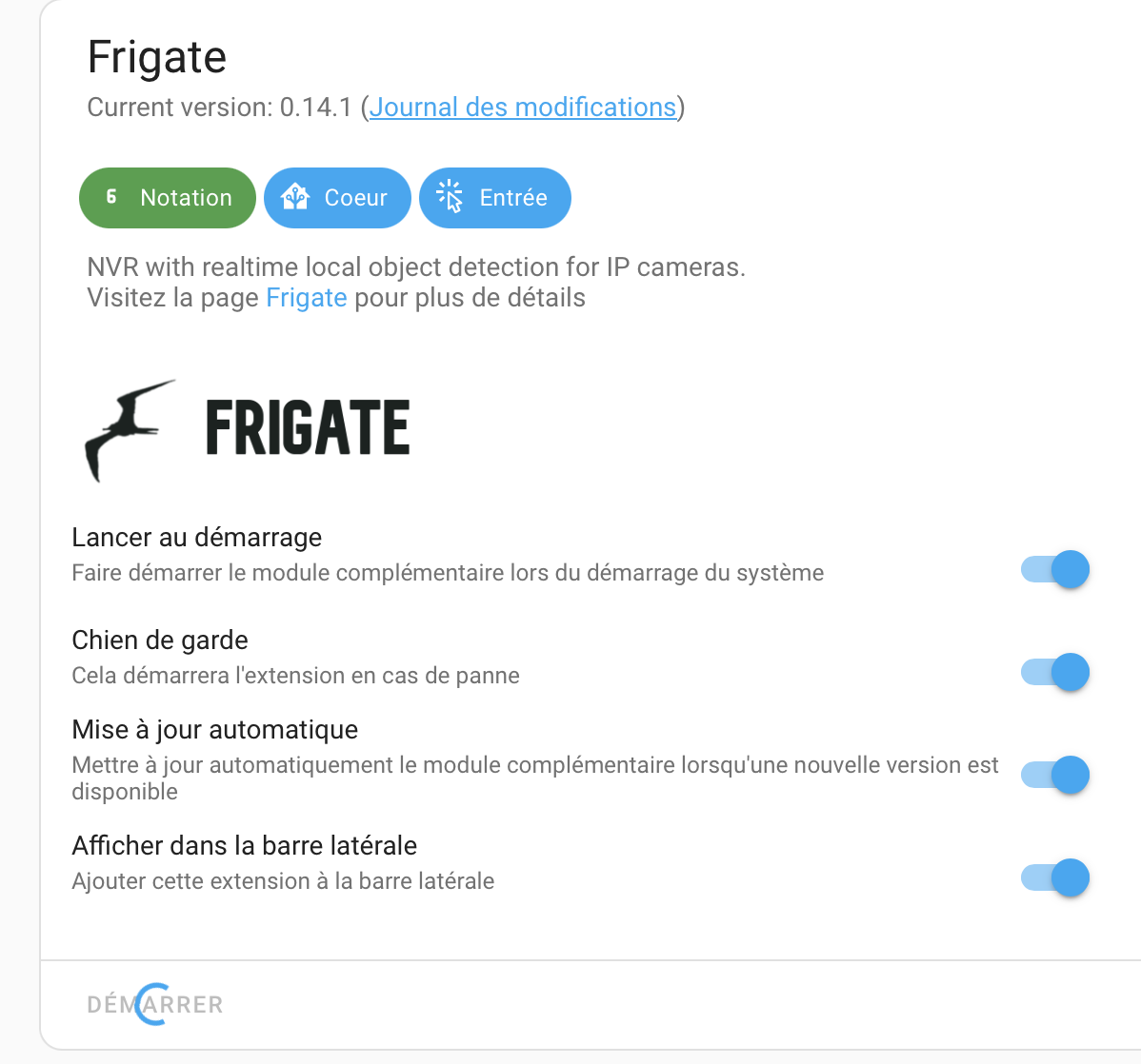

bon ben pas fini les soucis !!!
Frigate ne veut pas démarrer !!
dans le journal
2024/10/16 15:43:50 EOF
2024-10-16 13:43:50.231137487 [INFO] Service NGINX exited with code 1 (by signal 0)
2024-10-16 13:43:50.248750943 [INFO] Got WebRTC port from supervisor: 8555
Tu as mis quoi dans ton fichier Frigate.yml ?
