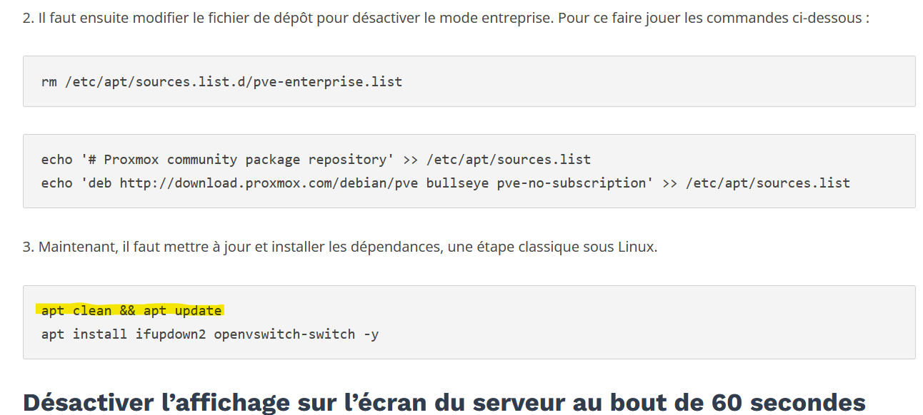

J’ai installé Proxmox sans problème. Là ou ça bug, c’est à ce niveau (surligné en jaune):

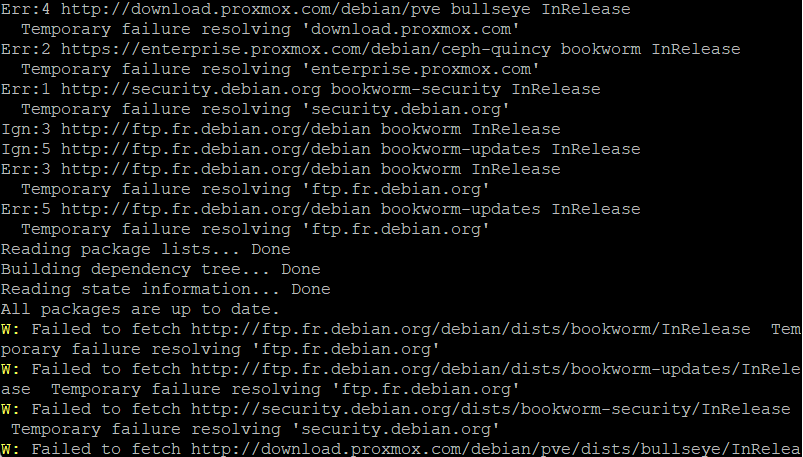

J’ai des messages d’erreur

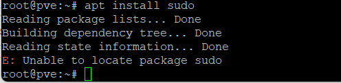

Et du coup, je n’arrive pas à installer Sudo

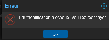

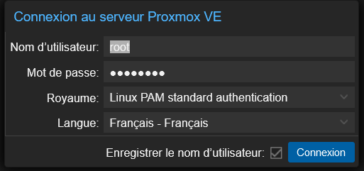

De plus, via mon navigateur, j’essaye de me connecter à Proxmox, mais lors de l’identification (en root), j’ai aussi un message d’erreur

Pb de réseau certainement.
Ton Host proxmox est connecté en wifi ou en RJ45 ?

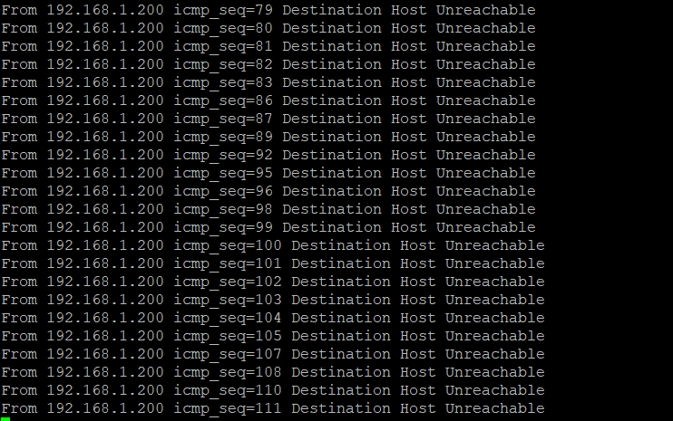

Quand tu fais un ping 8.8.8.8 par exemple dans la console ça donne quoi ?

Pour le ping :

C’est donc bien un pb de réseau :pensive:

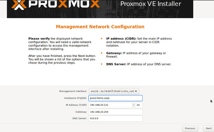

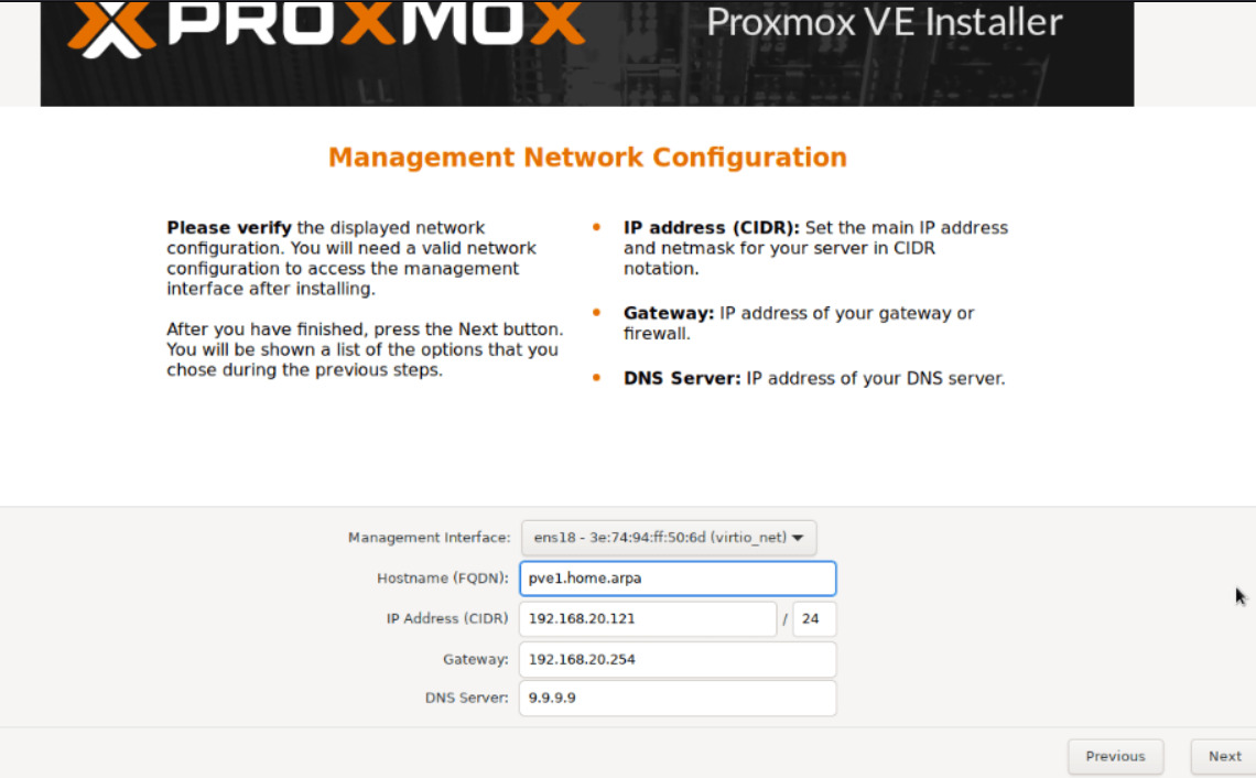

Tu as bien configuré ce dernier quand proposé lors de l’installation de proxmox ?
Vu que tu démarre tout juste avec cette installation, ça ne coûte effectivement rien de tout reprendre à zéro ( en espérant que les chipset réseau de ton pc portable soient bien reconnus par proxmox :pray:)
Bon courage et tiens nous au courant
Dans la config réseau, je dois mettre l’adresse de la box pour gateway?
Et le DNS?
Dans Hostname, je mets quoi???
Je débute vraiment dans ce domaine :sweat_smile:
Gateway : adresse de ta box / routeur
DNS: adresse de ta box ou dns externe ( 8.8.8.8 par exemple) j’ai déjà eu quelques pb avec le quad9
Hostname: ce que tu veux. Il pourra ainsi répondre sur ton réseau via ce nom.local
C’est tout bon, avec la bonne IP du gateway.

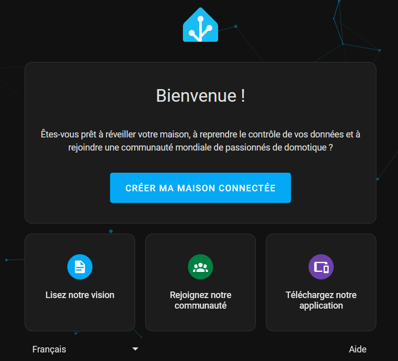

Par contre, j’avais créé une sauvegarde externalisée de mon HA mais quand j’arrive sur la nouvelle page de HA, il ne me propose pas de la charger…j’ai juste créer une maison.
Je suis obligé de tout refaire?
