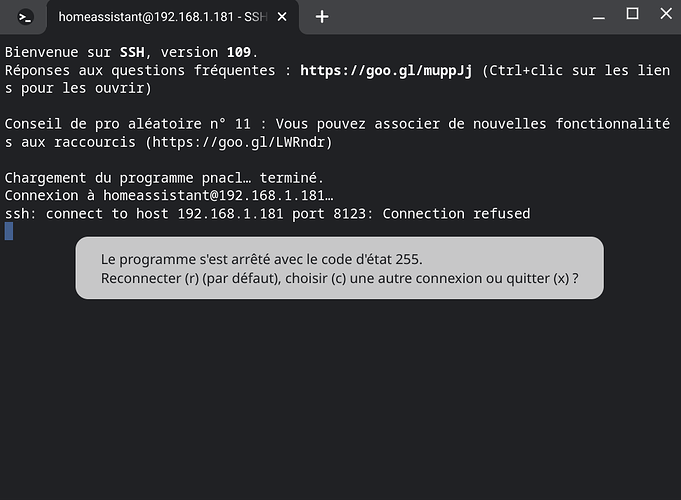

J’ai tenté une connection : « homeassistant@192.168.1.181 » et j’ai ceci :

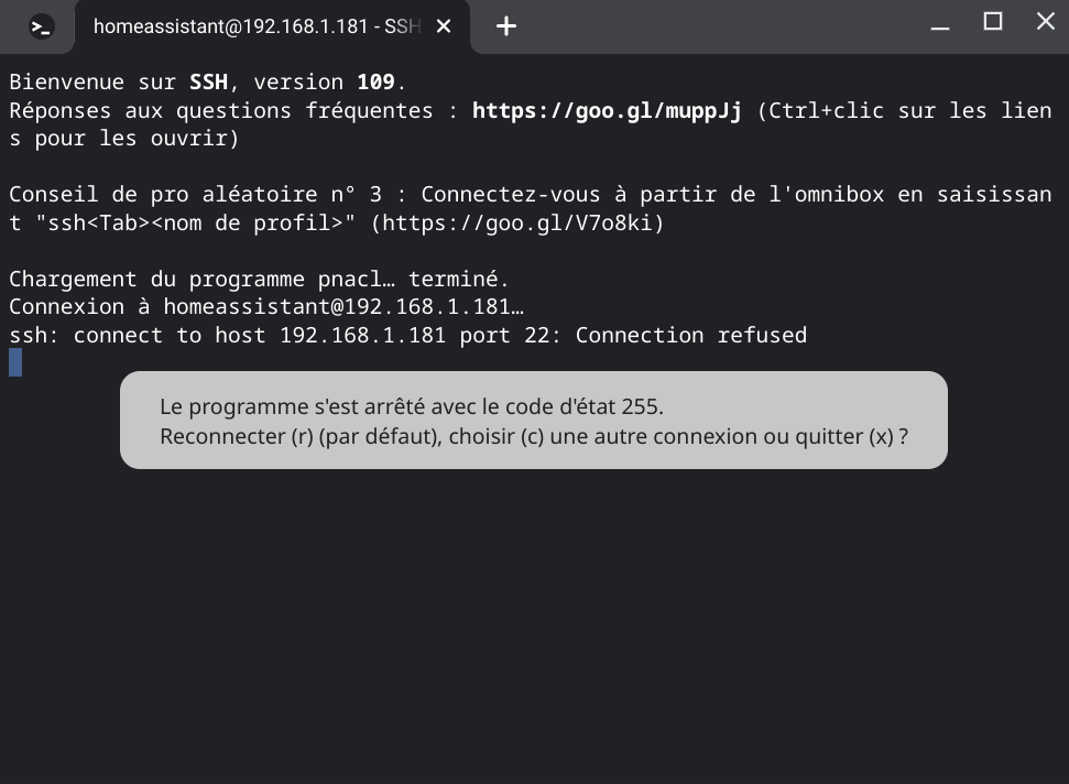

Si je specifie un port j’ai cela :

8123 c’est le port HTTP, donc pas la peine de s’acharner avec celui-ci, ça ne fonctionnera jamais avec un SSH.
SHH c’est le port 22, et il faut 2 prérequis :
  • connaitre le compte à utiliser (et son mot de passe). Là tu sembles avoir choisi homeassistant, mais rien n’est en rapport avec le tuto.
  • il faut également que le port 22 soit accessible, ça semble être le cas, ça réponds => connection refused. C’est typiquement le genre de message quand le user/password n’est pas bon
Dans HA OS, par défaut, ssh n’est pas autorisé, je crois.
Il faut d’abord installer un add-on. En tout cas « avant » c’était le cas.
Je me fourvoie?

Mais de toute façon j’ai le même soucis avec le port 22 ou même sans spécifier de port
En l’état de ton installation, il n’y a pas de serveur SSH installé. Par défaut, dans HA OS, il n’y est pas. Pour en avoir un, il faut un add-on. Et dans l’add-on tu choisis le port que tu voudras utiliser.

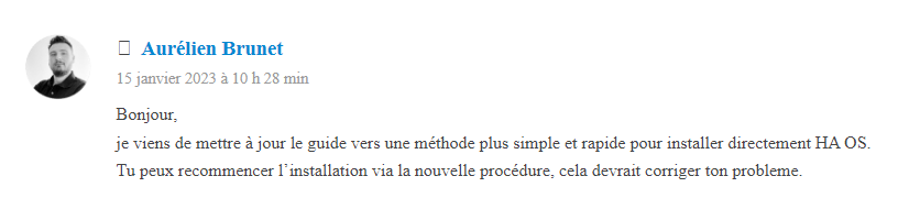

En voyant ça :
Je me demande si la version initiale du tuto n’était pas avec une installation type core.
Du coup SSH et Python env c’était logique sauf que maintenant :bomb:
C’est très probable. D’autant qu’il parle de SSH sans rien de plus et sans en avoir jamais parlé avant…
