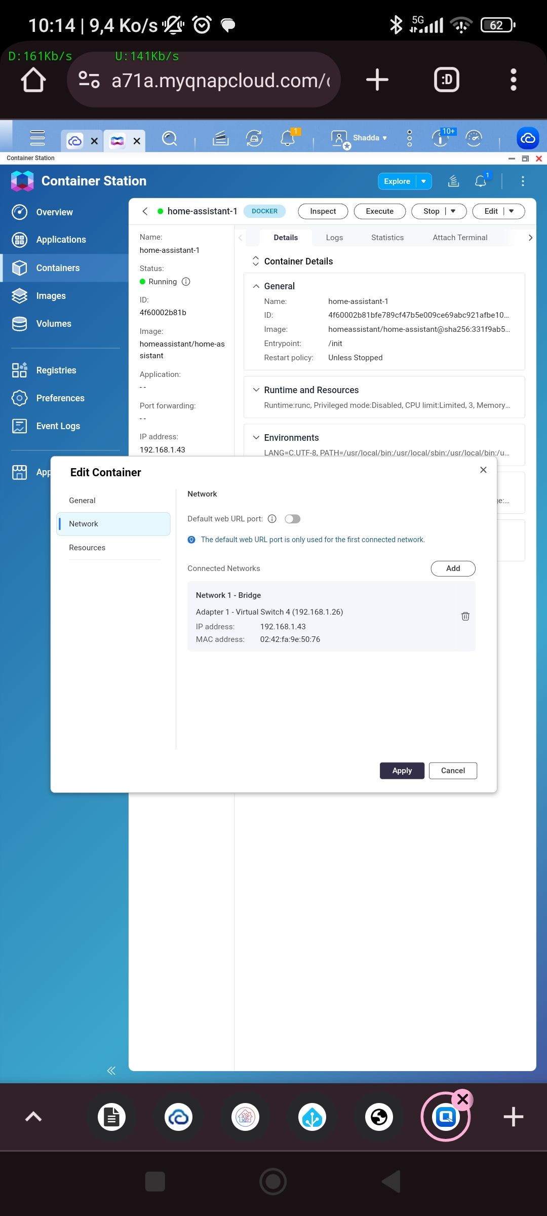

Je voudrais brancher une clé USB ZigBee sur mon nas mais je n’ai pas d’autre choix que d’installer HA en docker ou container

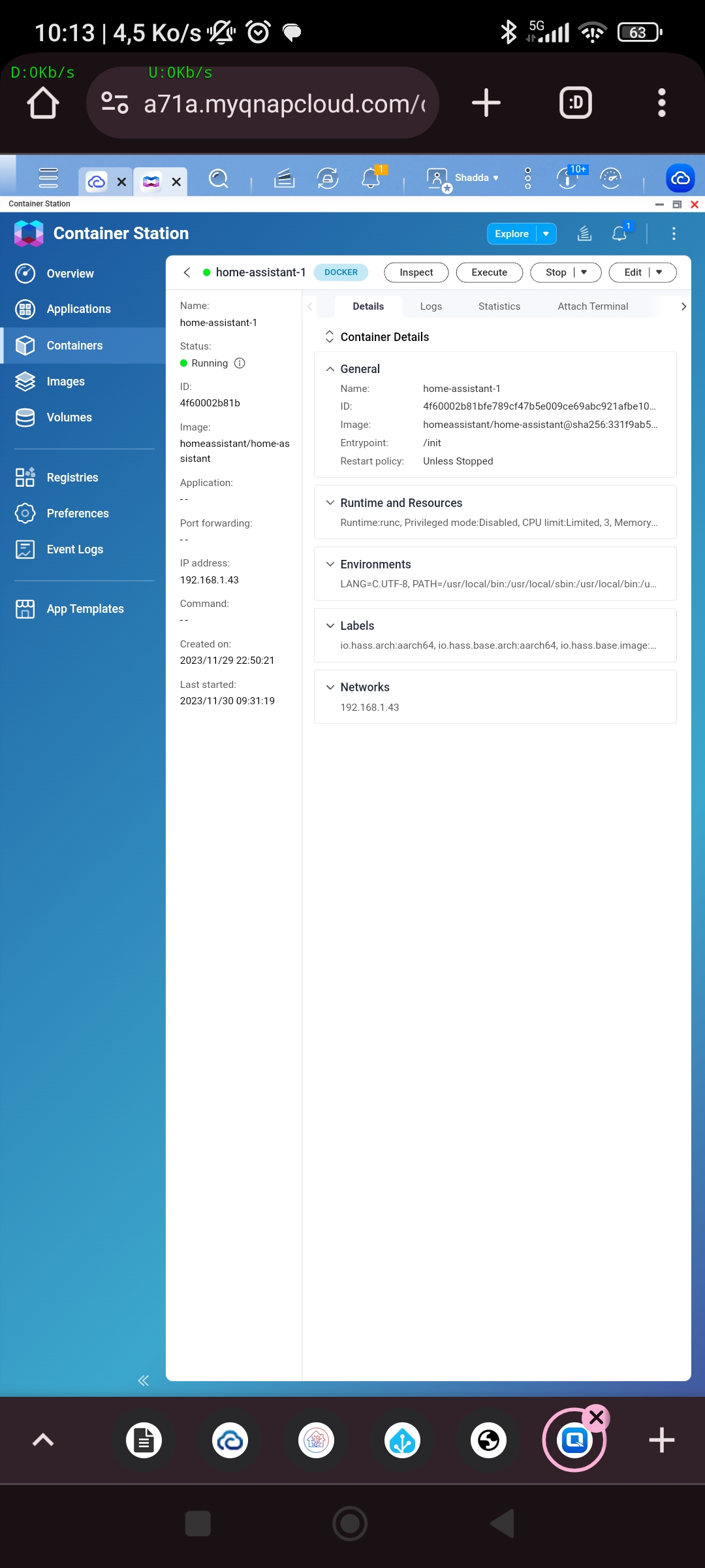

Je cherche a installer home assistant en container sur mon qnap ts 230 ( non compatible pour une VM )
J’ai réussi a l’installer mais je n’arrive pas a me connecter avec l’adresse 192.xxxx:8123

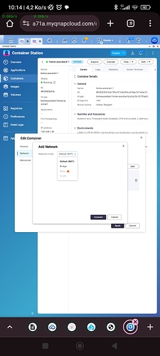

En suivant la procédure il y a des étapes que je n’arrive pas effectuer car je n’ai pas l’option:
_ choisir mode host dans network
_et la parti creation dossier /config
Mon nas Qnap ts230 branché sur livebox
Je voudrais pour l’instant connecter des sondes de température sur une passerelle ZigBee elle même branché sur mon nas
Il est probable (possible) que l’installation de HA en Docker sur un QNAP soit une source de galère sans fin… Perso, je pense qu’un NAS n’est pas fait pour ça.
Bon, selon étant dit, je pense qu’il faut que tu mettes en place du « port forwarding » sur le QNAP. Quand tu configures la partie « network » du container, il doit y avoir une option pour dire que le port du container (8123) doit être accessible aussi depuis le LAN depuis le port 8123.
N’ayant pas de QNAP, je ne sais pas exactement où c’est faisable, mais, ça doit l’être.
