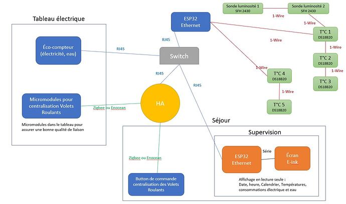

Pour cela, j’ai imaginé une architecture (voir en pièce jointe) avec :
  • un réseau de capteurs (température et luminosité) en filaire (1-Wire et ESP32)
  • une gestion des volets roulants avec des modules Node-On sur rail DIN dans le tableau (Enocean ou Zigbee) pour grouper les modules qui émettent les ondes et assurer une bonne qualité de liaison
  • un bouton poussoir manuel (zigbee ou enocean) pour la commande de la centralisation des volets
  • un écran de supervision e-ink avec esp32, pour mieux s’intégrer au décor.
Mais j’ai plusieurs questions qui me viennent à l’esprit et j’espère que certaines personnes sauront m’apporter leurs compétences et leurs connaissances pour y répondre :
1 - Sur quelle machine installer HA pour assurer une fiabilité maximale ?
2 - Les micromodules rail DIN Nodon pour VR sont-ils fiables ? Existe-t-il autre chose en filaire sinon (j’ai recherché mais je n’ai rien trouvé d’autre…) ?
3 - Pour le suivi des consommations électriques et eau, j’ai pensé à l’ecocompteur Legrand ? Êtes-vous satisfait de ce module ?
4 - Les sondes de T°C et de luminosité en filaire 1-wire me semblent fiables selon ce que j’ai lu. Avez-vous des retours pour me confirmer ?
5 - Certaines personnes ont-elles une installation (ou une partie) similaire et quels retours en avez-vous ?
Si vous avez d’autres conseils, n’hésitez pas, je suis à l’écoute…

Si tu veux dédier un machine a HA et que tu ne veux que faire ça. Un mini PC c’est ce qu’il y a de mieux en termes de conso/puissance. Même un Celeron d’il y a quelques années faire pareil voir mieux qu’un PI4. Largement moins que 10w et Ha passe à l’aise.
Après faut quand même pas abuser et savoir ce que tu veux faire, il faut passer plus gros situ veux ajouter des choses comme des caméras ou autres trucs plus gourmands.
Pour le 1Wire, pareil j’ai 6 sondes sur au moins 30m de câble qui se baladent depuis presque 10 ans.
@Kevad parle de ESP32 avec des ports RJ45.
Bon après les histoires d’ondes, c’est un peu psychosomatique :crazy_face:
Ca c’est une assez mauvaise idée… autant faire simple, ESPhome le fait très bien sans avoir tout un HA en plus à gérer. Tant qu’à faire, essayer les ESP32 filaires :slight_smile:
Bonjour, AlexHass , pou les ondes , pour moi y’a pas de soucis …ca me gene pas , c’était pour repondre a Kevad … par contre mon probléme est que mon réseau wifi est complétement instable … ca déconne tout le temps, et quand je met les main dedans c’est pire !! C’est pour çà que je préfer le filaire… ( je sais, je suis vieux jeux ) …
Je suis d’accord , les liaisons maitre esclave c’est pas ce qu’il y a de mieux … c’est pour çà que c’est toujours un projet , …

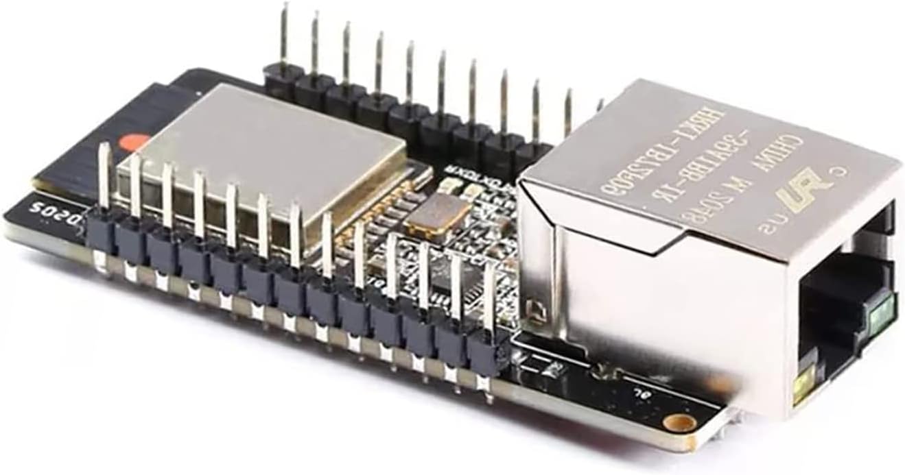

tu parle de syteme comme çà ?
https://www.amazon.fr/ARCELI-WT32-ETH01-Embedded-Bluetooth-passerelle/dp/B09MD88B1N/ref=sr_1_1?keywords=ARCELI+WT32-ETH01&qid=1701534321&sr=8-1
j’en ai essayé un , oups… j’aurrais pas du…
Oui mais faut juste voir si le microcontroleur est un ESP32 (c’est pas écrit).
ESPHome sait gérer l’ethernet à la place du wifi.
c’est le même je crois, … je re essayerais pendant mes prochaines vacance … pour l’instant j’essais de fiabilisé mon reseaux wifi … et c’est pas gagné !!!
Merci @didier02100 et @AlexHass pour vos retours.
Ça me rassure la fiabilité des sondes de température avec un ESPHome :+1:
Je compte effectivement passer par un ESP32 avec un port Ethernet intégré et alimenté en POE. J’ai commandé celui d’Olimex pour essayer :
Olimex ESP32-POE
Pour les ondes effectivement il y en a partout (on est baigné dedans en permanence), mais c’est surtout pour le côté fiabilité, sécurité et maintenance. Le filaire, il n’y a rien de mieux!
Pour la machine, j’ai un Raspberry PI 3b+, mais je vais vous écouter et partir sur un mini PC pour plus de fiabilité…

  • Me concernant, je privilegie le filaire pour la stabilité et pas la contrainte de changement de pile (Certaines ne durent que 1 mois si variation importante de T°
    Pour l’ESP32, c’est possible de mettre un W5500 pour faire de l’ethernet.
  • Pour La machine, j’ai un PC de récup d’il y a 10 ans. HA tourne en docker. ça tourne sur proxmox. En cas de problème de machine, je migre sans tout réinstaller/reconfigurer.
  • Mais le plus important est que toute ton installation doit pouvoir tourner sans la supervision. Donc du vrai filaire vers le tableau électrique. En cas de panne ou d’abandon/déménagement, c’est réversible.
    Faut penser à ceux qui vont l’utiliser si tu n’est pas là pour dépanner.
Par exemple, mes inter zigbee remplacent les inter filaire, il y a un wago dans la boite de l’inter si je veux revenir en arrière.
