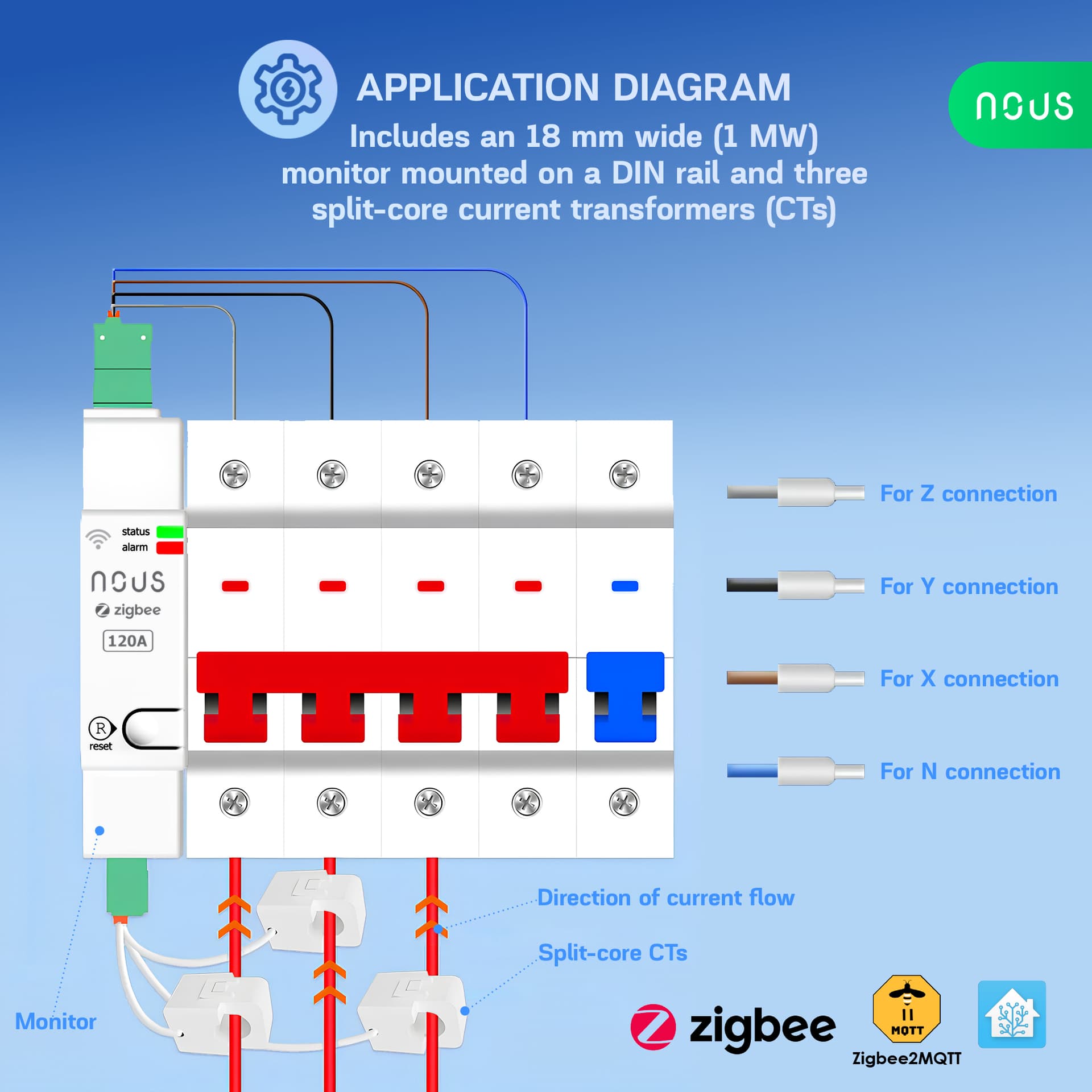

Le souci c’est que si je regarde le manuel : https://nous.technology/product/d4z.html?show=manual (qie je trouve moyen) mais surtout cette photo :

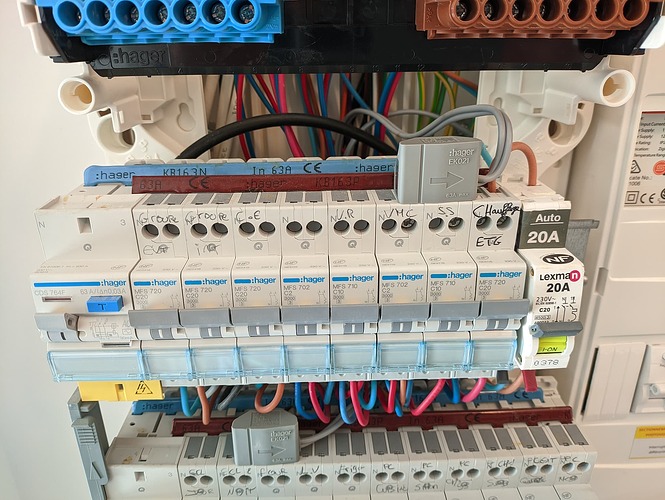

Je comprends que les pinces se mettent à l’arrivée. Hors moi, j’ai des peignes :
Du coup, j’en conclus que je ne peux pas installer de pinces ?
Leur schéma est pas très clair.
Les pinces sont sur la sortie du disjoncteur.
La prise de tension qui est sur l’entrée du disjoncteur.
Perso je mettrais la prise de tension aussi sur les sorties disjoncteurs.
Je n’ai pas le même modèle, mais chez moi je suis branché ainsi:
Les pinces sur la sortie phase à mesuré du disjoncteur.
Et la prise de tension sur la phase et neutre en sortie du disjoncteur

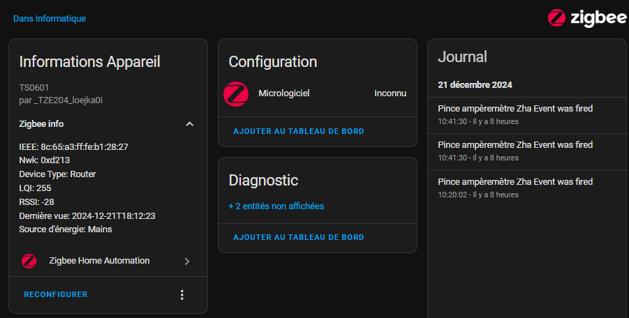

Je viens d’installer ce module, posé par un electricien par contre elle est bien détécté dans home assistant mais il ne se passe rien. Est-ce que tu as testé de ton coté ?
Pour le Nous D4Z,
Il est reconnu avec Z2M (zigbee2mqtt), mais apparemment pas reconnu par ZHA.
Pour moi, c’est l’entrée, vu les flèches (direction of currents flow) ?
Dans ton cas, le courant arrive par les peignes au dessus du disjoncteur et donc la sortie courant en dessous du disjoncteur.
Si le comptage est négatif, tu as juste à retourner la pince.
(Dans un sens sa compte en production, dans l’autre en consommation).

Cool… Par contre, si je mets les pinces en bas… les X / Y / Z, je les mets en haut ? Car sur leur schéma ça correspond à mon en bas (ma sortie).

Explication:
Les pinces mesure l’intensité du circuit (des Ampère)
Le fil (x,y,z) supplémentaire sert a mesurer la tension du circuit (des volt).
Ce qui permet au module de calculer la puissance.
Donc tes fil x,y ou z tu peux aussi les raccorder en dessous, ça ne doit pas poser de problème.
Dans ce cas là, si ça disjoncte le module n’est plus alimenté non plus et donc indispo dans HA.
En le montant comme évoqué, il remonte un 0 si c’est disjoncté
0 ou Indisponible, dans les 2 cas il comptera pas.
Si il n’y a pas de consommation sur le circuit, il va aussi remonté 0.
Au moins en indisponible, on sait qu’il y a un souci.
Après allez brancher un fil dans les peignes, je trouve cela pas terrible.
Il y a des extensions pour brancher sans les peignes. Par contre c’est les pinces le problème.
Quel est le problème ?
Les pinces je peux pas les mettres niveau peignes. Donc en dessous comme échangé. Je commande le matos et je fais un retour.
J’arrive un peu après la guerre mais j’ai eu le même soucis que vous avec ZHA ( et je ne souhaitais pas passer sous Zigbee2MQTT )
J’ai donc créer un custom quirks pour ZHA.
Sur GitHub → /ddacosta1/D4Z/blob/main/TS0601_meter.py
Il faudra le mettre dans le dossier dans config quirks. voir ci-dessous:
  1. Créer un répertoire pour les « quirks » personnalisés dans HA (Home Assistant) :
    Par exemple, créez un répertoire à l’emplacement `/config/custom_zha_quirks
  2. Modifier le fichier configuration.yaml :
    Ajoutez cette ligne pour indiquer à ZHA (Zigbee Home Automation) où se trouve le répertoire personnalisé :
zha:
  custom_quirks_path: /config/custom_zha_quirks/
  1. Copier le fichier sur mon GitHub dans le dossier et redémarrer HomeAssistant
Bonjour, pourriez-vous me fournir le lien de votre GitHub pour que je puisse copier le fichier dans le dossier ?
Excellent !
Étant assez novice, je ne voulais pas migrer sur z2m. Merci pour ce quirks.
En 5 min, j’ai pu installer mon capteur Nous D4Z.
@Axel_Florentin : si c’est encore d’actualité : voici le lien du github : GitHub - ddacosta1/D4Z: D4Z ZHA Quirk
Et @damienng95 : j’ai eu un petit ajustement à faire car il y avait un / en trop pour moi dans le code à mettre dans le configuration.yaml.
zha:
  custom_quirks_path: config/custom_zha_quirks/
Voilà, tout roule avec ce module !
