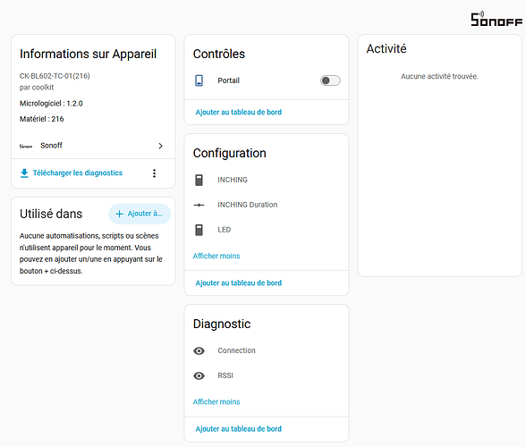

J'ai réussi à l'avoir dans HA. Mais si j'arrive bien a avoir l'état (fermé / ouvert) j'ai un panneau avec toutes les commandes, je n'ai pas réussi à les isoler donc pour le moment c'est exploitable mais pas top.
Ton soucis vient du fait que tu utilises l'intégration officielle eWeLink Smart Home.
Le problème c'est que l'intégration expose les appareils non reconnus que via son panneau web.
La seule solution envisageable c'est d'utiliser l'intégration SonoffLAN via HACS si ton vevor est pris en charge. Sinon il faudra ouvrir une issue pour la prise en charge
Visiblement il n'est pas pris en charge !
J'ai fais un ticket.
Voici le ticket : Support VEVOR MD370 / MD750 · Issue #1819 · AlexxIT/SonoffLAN · GitHub
Je n'arrive pas à faire ce qu'il demande, vous avez une idée ?
Ton 404 vient de deux valeurs que tu as gardées telles quelles dans l'URL d'exemple. Il faut que tu récupère ton entry_id dans l'intégration Sonoff et tu remplaces ça c8503fee-88fb-4a18-84d9-abb782bf0aa7 par le tien. Et il faut aussi récupérer et modifier ton deviceid dans Paramètres → Appareils → VEVOR → l'entité sensor.sonoff_1000xxxxxx les 10 chiffres après sonoff_
http://192.168.0.52:8123/api/sonoff/<TON_entry_id>?q=<deviceid_vevor>&r=2
Normalement tu devrais avoir ce qu'il faut

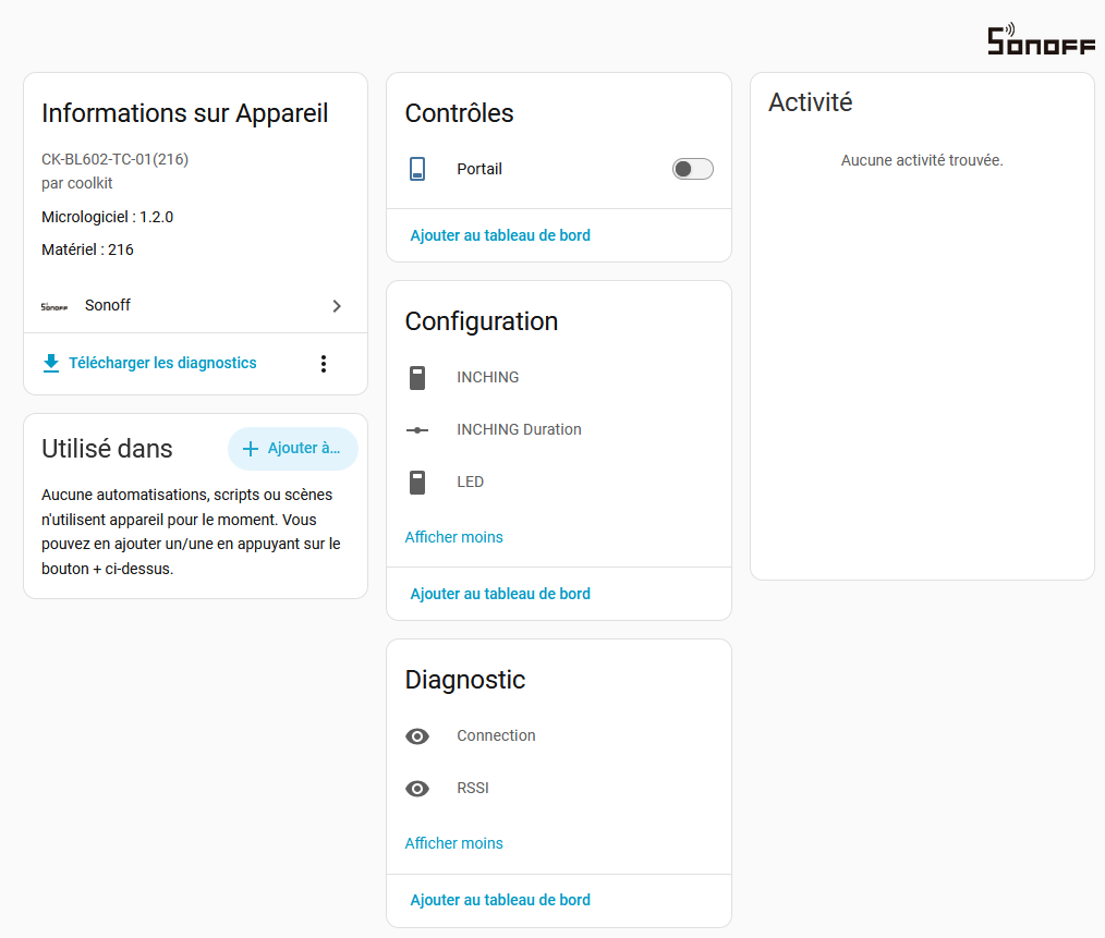

Bon j'ai ça : switch.portail_sonoff_10027115fd
Par contre je ne trouve pas comment faire pour récupérer l'entry_id du Sonoff
Ah si : lorsque je télécharge le fichier de log il me téléchage un fichier avec ce nom : sonoff-01KTVABPYHS1VAFM5QS564CXPR-Portail-17742328c52c69e4537df4477eb2dadc.json
Sinon je ne sais pas où trouver : 17742328c52c69e4537df4477eb2dadc
J'ai bien trouvé : 01KTVABPYHS1VAFM5QS564CXPR
J'ai tenté :
http://192.168.0.52:8123/api/sonoff/17742328-c52c-69e4-537d-f4477eb2dadc?q=10027115fd&r=2
MAis ça fait pareil : erreur 404 !
Le fichier que tu as téléchargé normalement il y a les infos qu'il a besoin avec extra.uiid + params.
tu peux lui donner le fichier complet devicekey/apikey n'apparaît pas dedans donc pas de souci, soit tu lui sort juste les infos qu'il a besoin.
Dans ce cas ouvre le fichier texte téléchargé, cherche la section qui parle de ton VEVOR. Tu dois trouver son nom ou son ID. Pui copie colle le bloc de code dans l'issue GitHub.
Pour récupérer ce qu'il a besoin possède comme ceci :
Paramètres → Appareils et services → ouvre l'intégration Sonoff.
Clique « Activer la journalisation de débogage » (le bouton HA standard).
Va dans l'app eWeLink et actionne le portail en laissant ~5 s entre chaque : Ouvrir → Stop → Fermer.
Reviens sur l'intégration Sonoff → clique sur désactiver la journalisation de débogage . HA télécharge automatiquement un fichier .log.
Ouvre le fichier, cherche 10027115fd : les lignes montrent les params qui changent (genre 10027115fd UIID 0216 | {'switch': 'on', 'doorState': 0, ...}).
Et colle ces lignes dans l'issue.
J'ai eu une réponse sur https://github.com/AlexxIT/SonoffLAN/issues/1819
J'ai patché les deux fichiers et franchement ça fonctionne bien mieux.
Il y a encore les états transitoires qui ne fonctionnent pas bien mais c'est un moindre mal.
