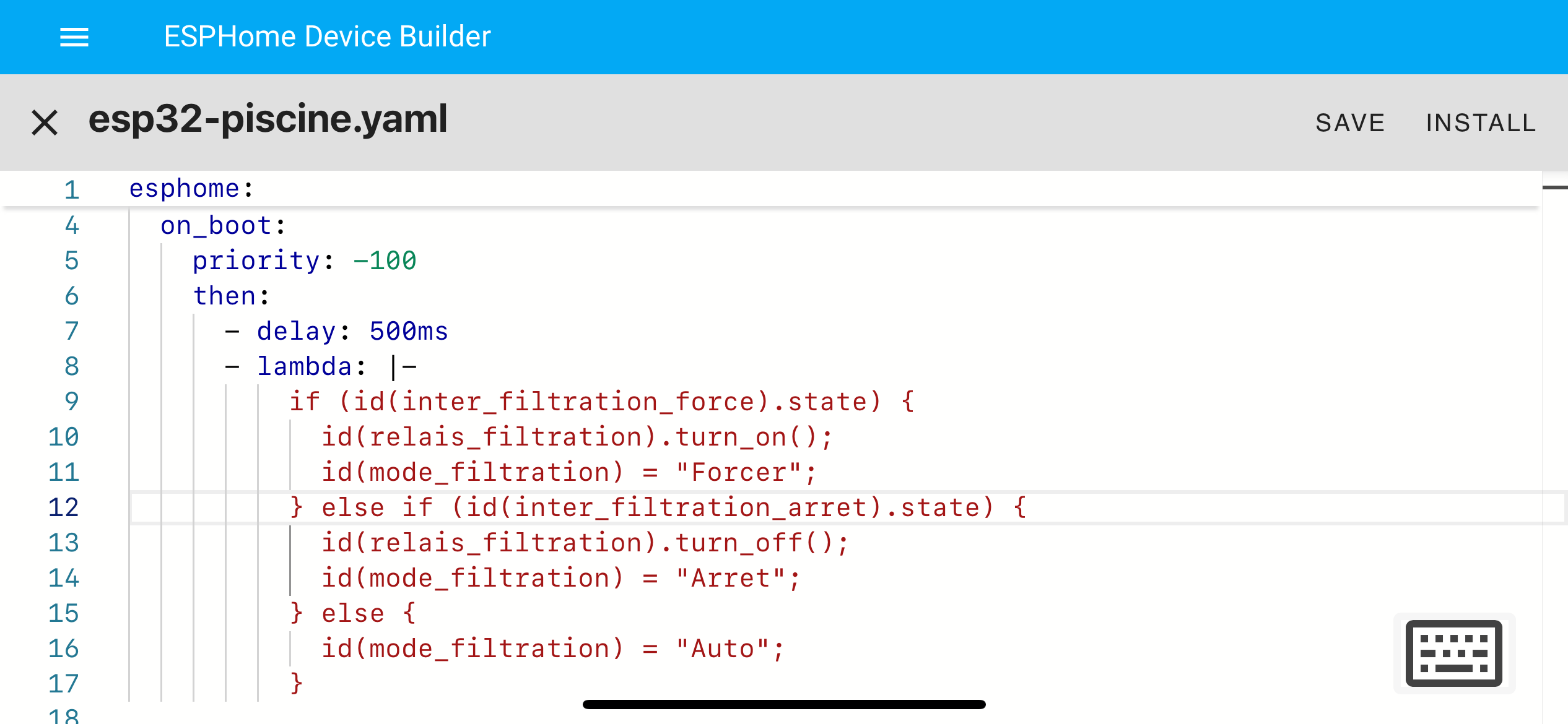

Je pensais avoir terminé le programme mais c’est un sujet important pour la filtration de piscine.
Actuellement, elle tourne grace a un Arduino relier à Jeedom via un plugin Jeedom nommé Jeeduino.
Ce dernier est un peu comme Espeasy (interface graphique directement sous Jeedom) et a une fonction intégré permettant de retrouver l’état des relais en cas de coupure. Seulement il me semble que c’est Jeedom (qui est sur onduleur) qui enregistre l’état et le remet en cas de coupure.
Ne pourrai-je pas faire pareil avec HA?
J’utilise le blueprint piscine (trouvé sur ce forum et permettant la gestion d’une filtration automatique en fonction de la température de l’eau) et je n’ai pas de réglage à cet effet.
J’ai également dû rajouter ceci au début (suggéré par IA) car à chaque redémarrage, mon inter de type ON/OFF/ON pour Arrêt/auto/forcé se retrouvait par défaut en position Auto même si ce n’est pas le cas.
Vous en pensez quoi?
