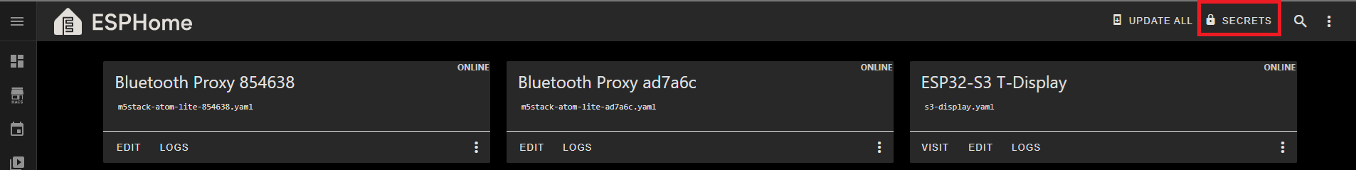

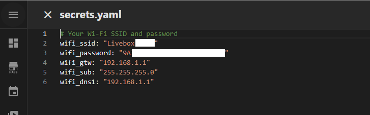

il te faut ajouter le SSID et cle wifi de ta box dans la partie wifi:.
le mieux tu ajoutes les informations dans secret , pour les utiliser sur d’autre appareil, sans devoir les réécrire à chaque fois.
Dans le dashboard esphome, va dans secret :
# Your Wi-Fi SSID and password
wifi_ssid: "xxxxxx"
wifi_password: "xxxxxx"
wifi_gtw: "192.168.1.1"
wifi_sub: "255.255.255.0"
wifi_dns1: "192.168.1.1"
dans ton code du firmware, tu mettras :
wifi:
  ssid: !secret wifi_ssid
si tu veux fixer l’ip du esp, tu ajoutes:
wifi:
  manual_ip:
    static_ip: 192.168.1.107
    gateway: !secret wifi_gtw
    subnet: !secret wifi_sub
    dns1: !secret wifi_dns1
dans static_ip tu choisis ton ip a attribué au esp.
