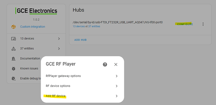

Mais le plus simple c’est de déclarer manuellement le device depuis la page de configuration du rfplayer
Pour l’adresse il faut mettre 0 au lieu de A1 parce que je n’ai pas encore rajouté le support pour les adresses au format A1.
