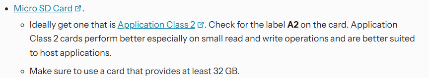

Vous avez des ref ou marque de carte SD assez robustes?
comme recommander dans la doc, une carte SD classe 2 ( A2 ).
en général les scandisk sont de bonne qualité.
