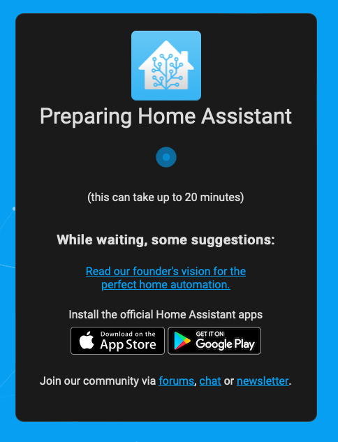

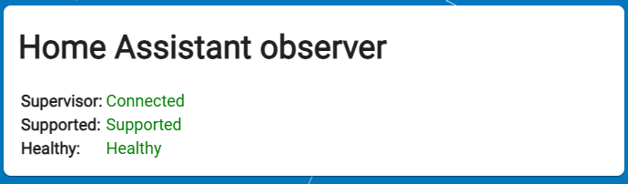

nous avons connecte le raps sur mon réseau et il apparait bien. et la configuration est en cours:
la question est de savoir pourquoi aprs avoir connecté le raps sur mon réseau il apparaît bien avec l’adresse ip. pas sur le sien, il a un LINKSYS Veloce.
deuxième question, peut on continuer l’installation chez moi et le brancher ensuite chez lui?
merci de votre aide :slight_smile:
bonne journée
Si pas d’ip il faut vérifier le dhcp…
Et sinon attendre le fin de cette partie (plus l’init) avant de débrancher

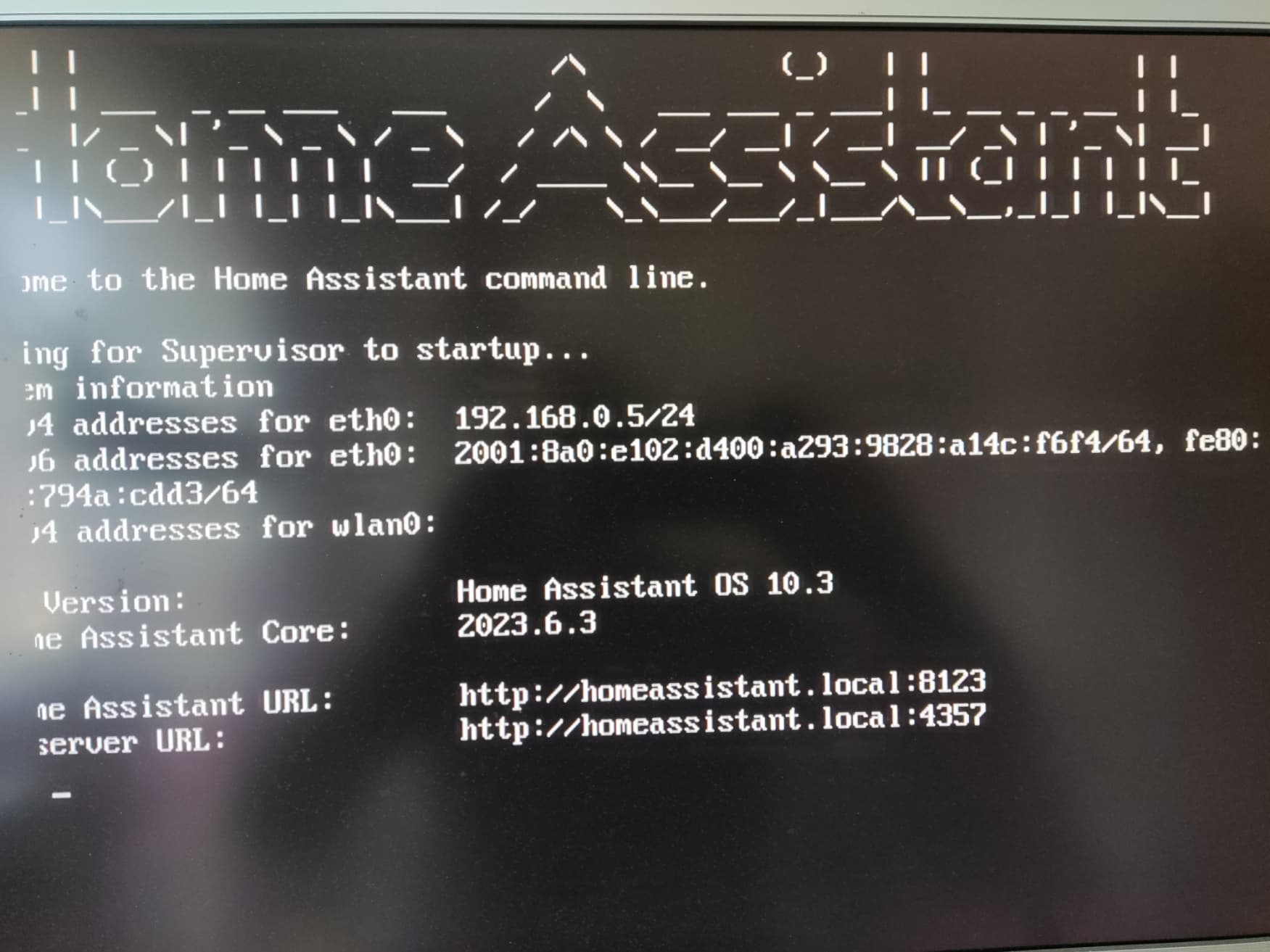

Cela donne quoi sur la sortie HDMI
Devrait être un peu comme cela si réseau en etho (LAN pas wifi) Sur RPI4 B+

Merci les gars :slight_smile: il vient de me dire que c’était bien le DHCP.
