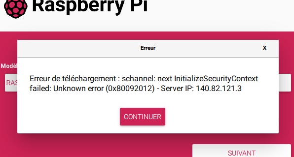

Je souhaite basculer mon HA d’un RPI 3 à un RP5. Lorsque je lance l’installation depuis Raspberry Pi Imager, j’ai une erreur à l’installation qui me bloque
J’ai essayé plusieurs fois en formatant plusieurs fois la carte mais le message apparait toujours. Auriez vous une idée ?

Pour infos, j’ai essayé d’installer des versions de HA sur des versions de Raspberry (3 ou 4) sur ma carte SD mais cela ne fonctionne pas. J’ai le même message.

Vu l’erreur ça ressemble plus à un problème sur les serveurs Raspberry Pi que de carte SD…
Ton appli imager est a jour ?
C’est le logiciel Raspberry Pi Imager qui gère cela. Je sélectionne le composant à installer (HA) et c’est lui qui charge. Peut être qu’il faudrait récupérer une image ailleurs pour un Raspberry 5 et la charger autrement !
Essayes de télécharger l’image par toi même plutôt que de confier ça à Imager.
C’est bon j’ai résolut mon problème. C’est le VPN de mon PC qui bloquait le téléchargement.
Merci pour ton aide
