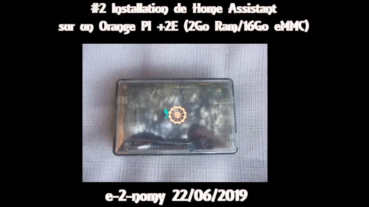

Salut, ta question m’a intéressé car ça semblait exotique comme installation.
J’ai cherché la vidéo dont tu parles et je pense que c’est celle-ci. Y’a un update interessant dans la description:
Citation
Update 2021 : Il est possible d’installer directement Home Assistant depuis les dernières versions d’Armbian via armbian-config. Cette vidéo n’a donc plus trop d’utilité… et surtout ne fonctionne plus
