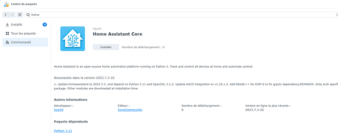

je dis peut-être du caca mais la version communauté ferait pas le job ?

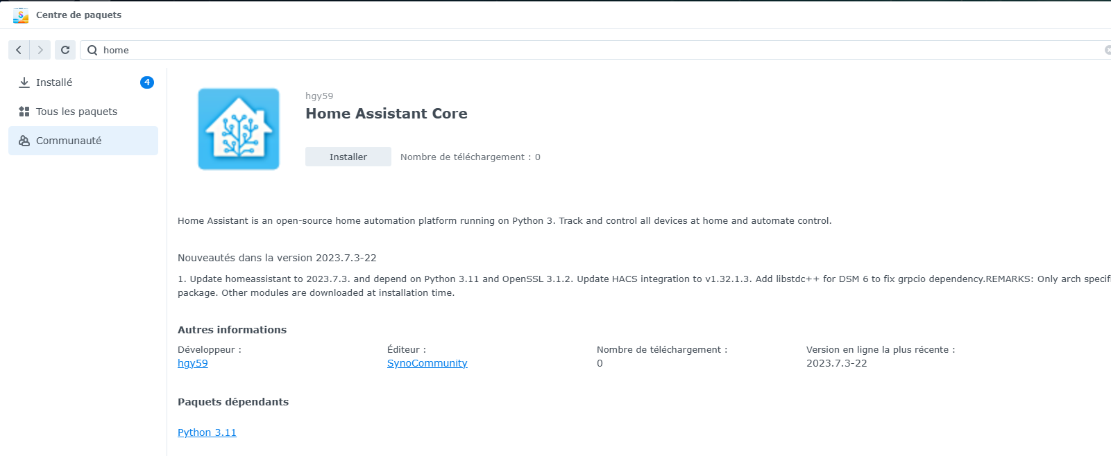

J’avais vu HA core donc j’en avais déduis pas d’addon. A priori je me suis peut être trompé mais est ce que ca vaut le coup d’essayer vu le peu de mise à jour…
Non surtout pas !
Pas de mise à jour et maintenu par on ne sait qui
Perso je dirais à fuir
Mais chacun fait ce qu’il veut
La version du centre de paquet s’installe sans difficulté, mais on ne peut rien faire avec car elle ne se met pas à jour.
J’avais essayé « pour la science » il y a quelques mois et j’ai desinstallé rapidement.
HA core c’est tout a fait sans addon
