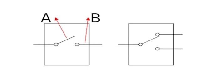

Je t’ai déjà répondu dans ton autre post et si tu regarde ma réponse au dessus tu vera ce qui diffère d’un interrupteur
Un interrupteur connecté
A gauche un interrupteur connecté type spst
A droite un relais de type spdt
