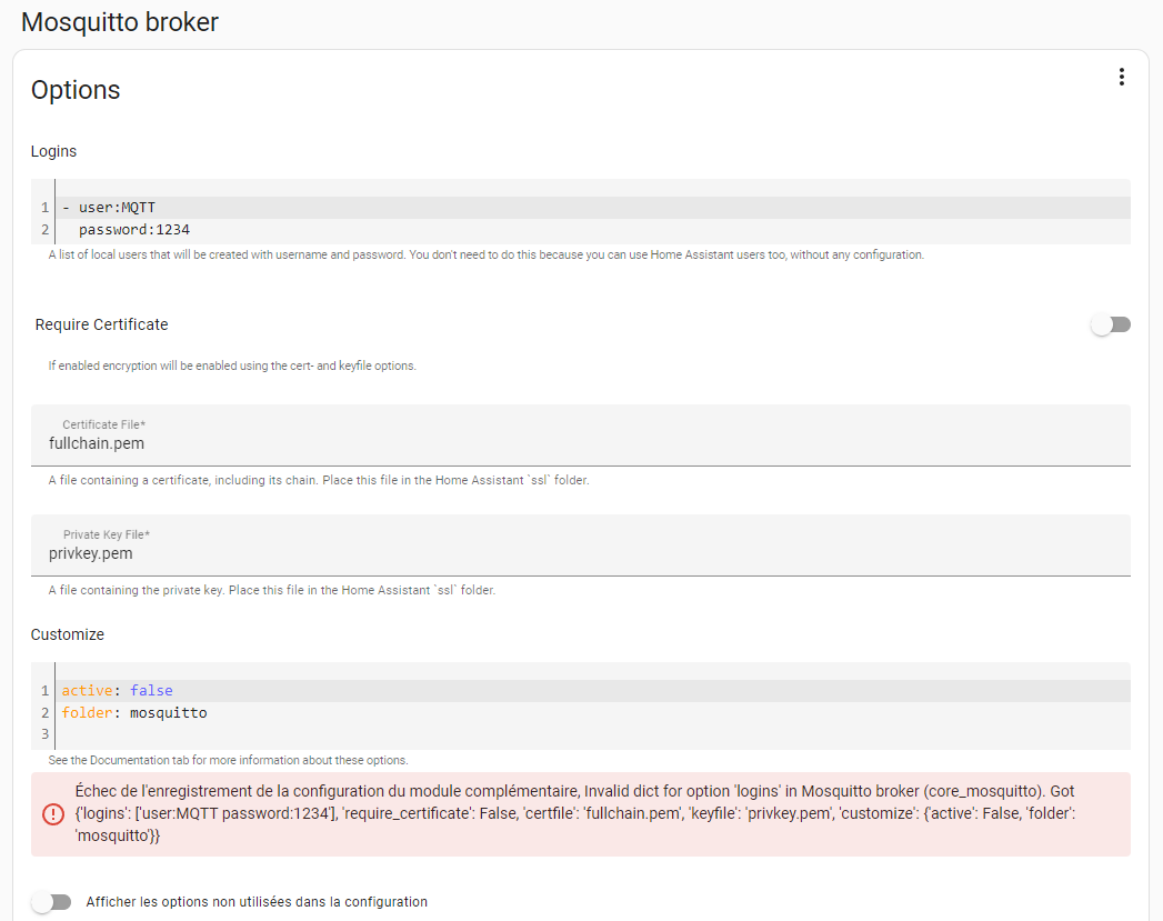

c’est l’intégration ca. Le module coplémentaire n’est pas configuré et en erreur.

pour le moment, mosquitto ne s’installe pas sur HA, donc y a rien a choisir … :))

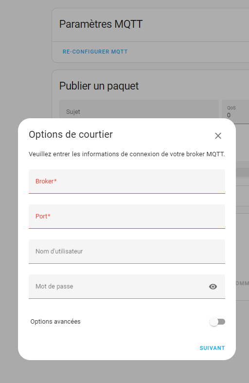

Oui mais MQTT est comment ? sa config fait appel a celui de Jeedom

ca, ca ne marche pas et ca n’est pas démarré

connécté au broker jeedom sans pb
