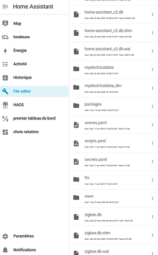

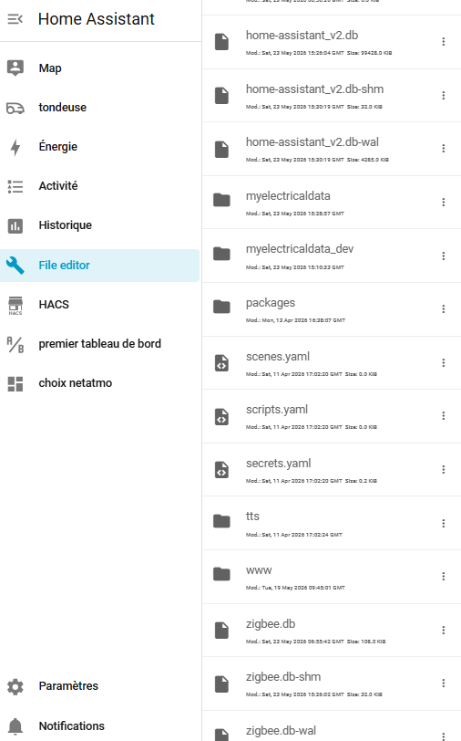

Si je comprends bien, je dois mettre un fichier conf.yaml ici :
Je prends tout le fichier que tu as posté et je modifie les lignes qui se trouvent sous ‹ mon pdl 1 ›
c’est ça ?
Oui, tu dois mettre le fichier dans le dossier myelectricaldata si tu utilises la version normale ou dans myelectricaldtata_dev, si tu utilises la version dev. Mais utilises la version normale, ça suffira.

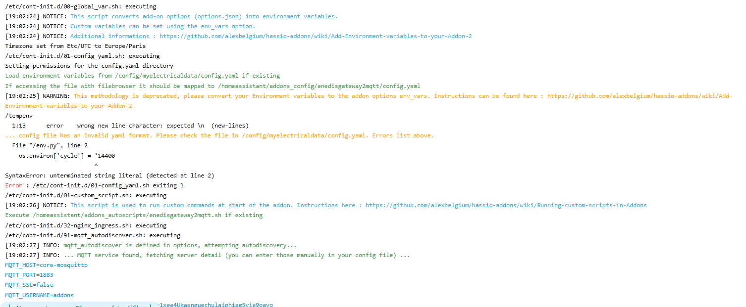

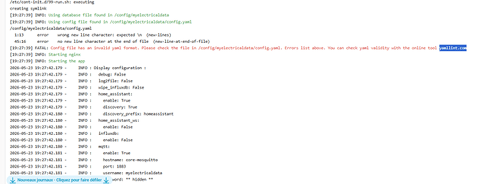

Au lancement de l’addon, si je regarde le journal, il y a des erreurs.
C’est peut-être la raison pour laquelle la carte ne fonctionne pas.
supprime la ligne cycle: 14400 dans le config.yaml.
Peut être ajouter port: 5000, pas sur.
Après c’est qu’un warning orange et pas rouge. Je pense que l’addon doit être mise a jour pour des nouveaté du supervisor.
Faut attendre la fin de l’exécution de MED dans le journal.

faut-il faire quelque chose avec ce ‹ ens_vars ›

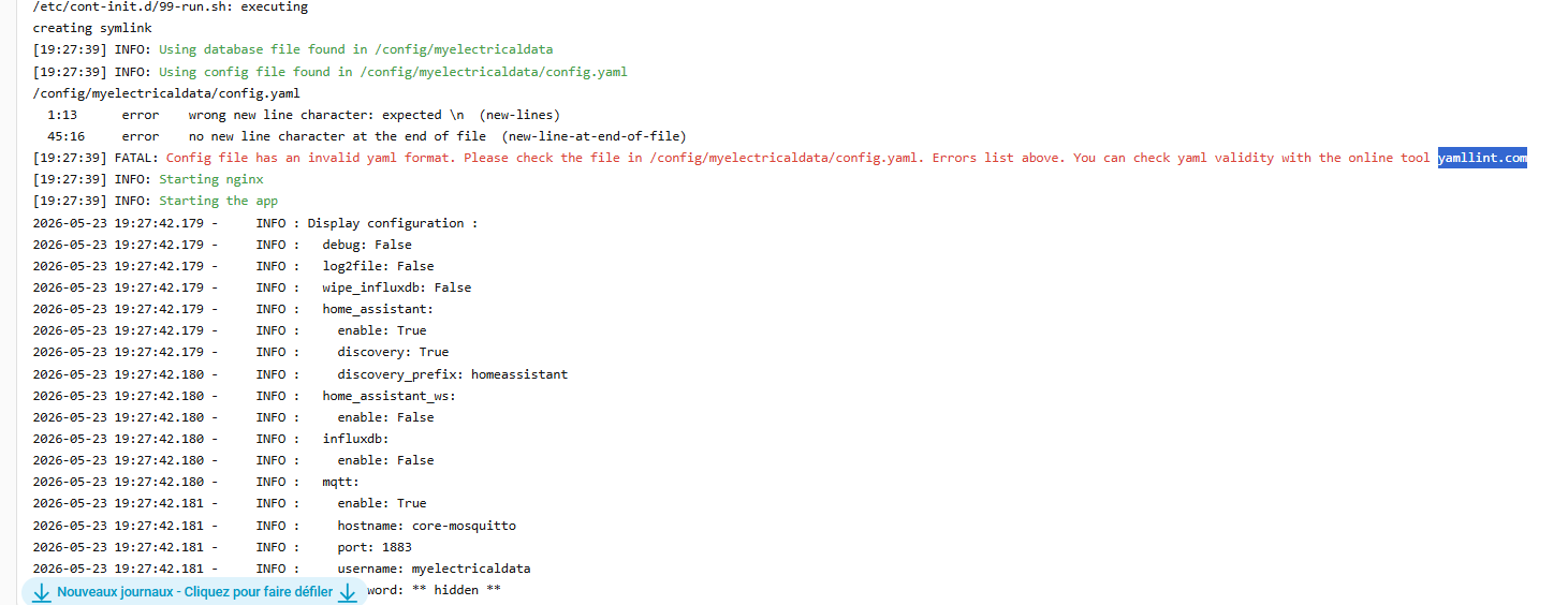

il y aune erreur en rouge après
je l’ai mis dans yamlint et il ne voit pas d’erreur

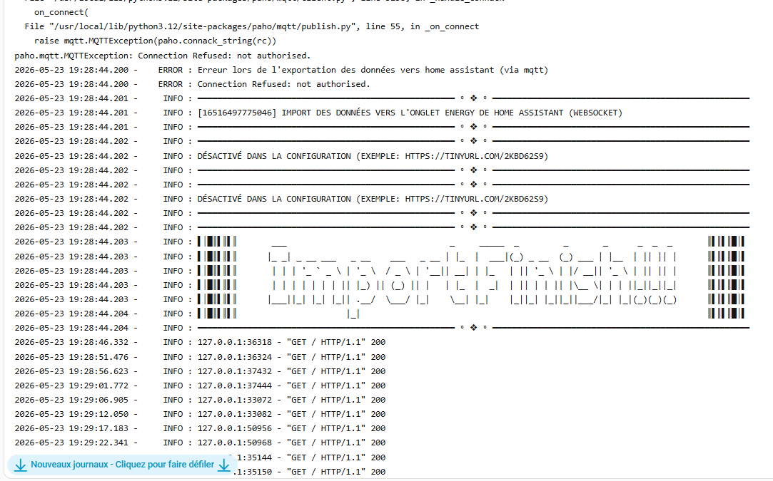

A la fin, j’ai aussi ça.
Je me demande si ce n’est pas le mdp mqtt
un problème de format YAML, soit une mauvaise indentation, un espace manquant ou en trop, un oubli de "
Mets ton config.yaml pour voir (cache ton PDL, token, mot de passe :wink: ).
Oui, on dirait un souci de user/mdp pour MQTT.

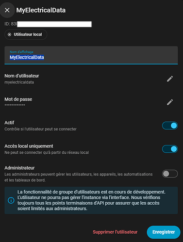

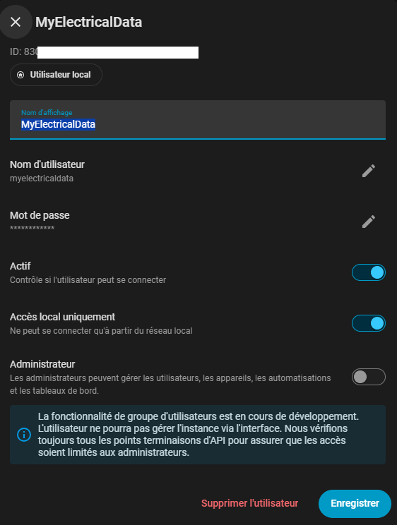

Tu as créé un nouvel utilisateur pour MED, à utiliser pour MQTT ?
dans paramètres/personne / utilisateur :
que tu vas utiliser dans la partie mqtt :
mqtt:
  enable: true
  hostname: core-mosquitto
  port: 1883
  username: myelectricaldata
  password: __**password_not_changed**__
ok
c’est passé

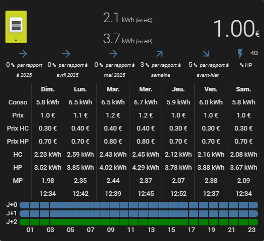

J’ai sûrement un problème, je m’attendais à une carte plus fournie.
ce que remonte la carte, c’est déja pas mal :sweat_smile:

Après tu as un accès au panneau latéral, à un dashboard de MyElectricalData.
Oui j’ai vu que l’on pouvait accéder aux données via l’interface web de ‹ myelectricaldata ›
