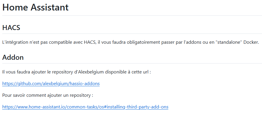

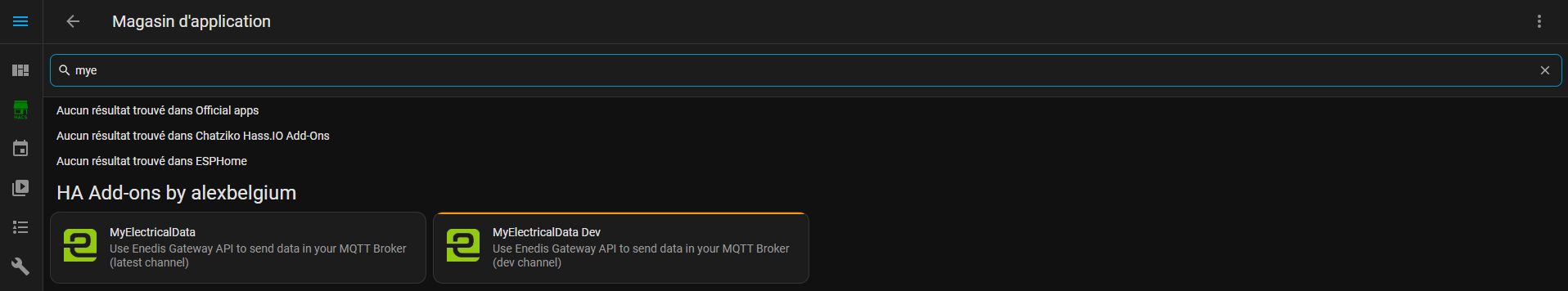

Il faut ajouter le dépôt https://github.com/alexbelgium/hassio-addons dans APPS.
Après tu pourras installer l’application (addon).
C’est écrit dans la doc :
