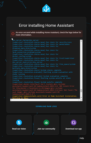

Installation raspberry pi 3B+ erreur au premier lancement
J’essaie d’installer home assistant sur un raspberry 3 B+.
À peine transféré sur la carte micro SD avec raspberry pi imager, voici le message d’erreur que j’obtiens en me connectant à distance sur mon navigateur Web :
Je vois du 404 comme erreur, donc j’ai l’impression qu’il y a un problème d’accès à Package raspberrypi3-64-homeassistant · GitHub
Pourtant, je vois qu’il y a eu un Cloning add-on qui semble avoir réussi. Donc le Raspberry semble avoir accès à Internet.
J’ai essayé avec la dernière version, l’avant-dernière version, et une autre version encore plus lointaine (haos_rpi4-64-12.3) provenant de ce Tuto Comment installer Home Assistant 2024 sur Raspberry Pi, mais rien y fait.
Quelqu’un a-t-il une idée de comment résoudre ce problème, pour au moins avancer un peu ?
Merci.
Le log :
cont-init: info: running /etc/cont-init.d/udev.sh
INFO: Using udev information from host
cont-init: info: /etc/cont-init.d/udev.sh exited 0
services-up: info: copying legacy longrun supervisor (no readiness notification)
services-up: info: copying legacy longrun watchdog (no readiness notification)
INFO: Starting local supervisor watchdog...
/usr/local/lib/python3.12/site-packages/cpe/comp/cpecomp2_3_uri.py:51: SyntaxWarning: invalid escape sequence '\w'
_UNRESERVED = "[\w\-\.]"
/usr/local/lib/python3.12/site-packages/cpe/comp/cpecomp2_3.py:265: SyntaxWarning: invalid escape sequence '\{'
part_pattern = "^(\{0}|\{1})$".format(self.WILDCARD_ONE,
/usr/local/lib/python3.12/site-packages/cpe/comp/cpecomp_simple.py:48: SyntaxWarning: invalid escape sequence '\w'
_ALPHANUM_PATTERN = "\w"
/usr/local/lib/python3.12/site-packages/cpe/comp/cpecomp_simple.py:51: SyntaxWarning: invalid escape sequence '\d'
_LANGTAG_PATTERN = "^([a-z]{2,3}(-([a-z]{2}|[\d]{3}))?)$"
/usr/local/lib/python3.12/site-packages/cpe/comp/cpecomp2_3_wfn.py:49: SyntaxWarning: invalid escape sequence '\!'
_PUNC_NO_DASH = "\!|\"|\;|\#|\$|\%|\&|\'|\(|\)|\+|\,|\.|\/|\:|\<|\=|\>|\@|\[|\]|\^|\`|\{|\||\}|\~"
/usr/local/lib/python3.12/site-packages/cpe/comp/cpecomp2_3_wfn.py:77: SyntaxWarning: invalid escape sequence '\{'
_spec1 = "\{0}".format(WILDCARD_ONE)
/usr/local/lib/python3.12/site-packages/cpe/comp/cpecomp2_3_wfn.py:78: SyntaxWarning: invalid escape sequence '\{'
_spec2 = "\{0}".format(WILDCARD_MULTI)
/usr/local/lib/python3.12/site-packages/cpe/comp/cpecomp2_3_wfn.py:86: SyntaxWarning: invalid escape sequence '\w'
_body1 = "\w|{0}".format(_quoted1)
/usr/local/lib/python3.12/site-packages/cpe/comp/cpecomp2_3_wfn.py:87: SyntaxWarning: invalid escape sequence '\w'
_body2 = "\w|{0}".format(_quoted2)
/usr/local/lib/python3.12/site-packages/cpe/comp/cpecomp2_3_fs.py:50: SyntaxWarning: invalid escape sequence '\w'
_UNRESERVED = "\w|\.|\-"
/usr/local/lib/python3.12/site-packages/cpe/comp/cpecomp2_3_fs.py:51: SyntaxWarning: invalid escape sequence '\!'
_PUNC = "\!|\"|\;|\#|\$|\%|\&|\'|\(|\)|\+|\,|\/|\:|\<|\=|\>|\@|\[|\]|\^|\`|\{|\||\}|\~|\-"
/usr/local/lib/python3.12/site-packages/cpe/comp/cpecomp2_3_fs.py:77: SyntaxWarning: invalid escape sequence '\{'
_logical = "(\{0}|{1})".format(VALUE_ANY, VALUE_NA)
/usr/local/lib/python3.12/site-packages/cpe/comp/cpecomp2_3_fs.py:78: SyntaxWarning: invalid escape sequence '\{'
_quest = "\{0}".format(WILDCARD_ONE)
/usr/local/lib/python3.12/site-packages/cpe/comp/cpecomp2_3_fs.py:79: SyntaxWarning: invalid escape sequence '\{'
_asterisk = "\{0}".format(WILDCARD_MULTI)
/usr/local/lib/python3.12/site-packages/cpe/comp/cpecomp_anyvalue.py:35: SyntaxWarning: invalid escape sequence '\*'
[__main__] Initializing Supervisor setup
[supervisor.bootstrap] Setting up coresys for machine: raspberrypi3-64
[supervisor.docker.supervisor] Attaching to Supervisor ghcr.io/home-assistant/aarch64-hassio-supervisor with version 2024.08.0
[supervisor.docker.supervisor] Connecting Supervisor to hassio-network
[supervisor.docker.manager] Cleanup images: ['ghcr.io/home-assistant/aarch64-hassio-supervisor:2024.05.1']
[supervisor.resolution.evaluate] Starting system evaluation with state initialize
[supervisor.resolution.evaluate] System evaluation complete
[__main__] Setting up Supervisor
[supervisor.api] Starting API on 172.30.32.2
[supervisor.hardware.monitor] Started Supervisor hardware monitor
[supervisor.dbus.manager] Connected to system D-Bus.
[supervisor.dbus.agent] Load dbus interface io.hass.os
[supervisor.dbus.hostname] Load dbus interface org.freedesktop.hostname1
[supervisor.dbus.logind] Load dbus interface org.freedesktop.login1
[supervisor.dbus.network] Load dbus interface org.freedesktop.NetworkManager
[supervisor.dbus.rauc] Load dbus interface de.pengutronix.rauc
[supervisor.dbus.resolved] Load dbus interface org.freedesktop.resolve1
[supervisor.dbus.systemd] Load dbus interface org.freedesktop.systemd1
[supervisor.dbus.timedate] Load dbus interface org.freedesktop.timedate1
[supervisor.host.services] Updating service information
[supervisor.host.sound] Updating PulseAudio information
[supervisor.host.network] Updating local network information
[supervisor.host.apparmor] Loading AppArmor Profiles: {'hassio-supervisor'}
[supervisor.docker.monitor] Started docker events monitor
[supervisor.updater] Fetching update data from https://version.home-assistant.io/stable.json
[supervisor.docker.interface] Attaching to ghcr.io/home-assistant/aarch64-hassio-cli with version 2024.05.0
[supervisor.docker.interface] Attaching to ghcr.io/home-assistant/aarch64-hassio-dns with version 2024.04.0
[supervisor.plugins.dns] Updated /etc/resolv.conf
[supervisor.docker.interface] Attaching to ghcr.io/home-assistant/aarch64-hassio-audio with version 2023.12.0
[supervisor.docker.interface] Attaching to ghcr.io/home-assistant/aarch64-hassio-observer with version 2023.06.0
[supervisor.docker.interface] Attaching to ghcr.io/home-assistant/aarch64-hassio-multicast with version 2024.03.0
[supervisor.plugins.manager] cli does not have the latest version 2024.07.0, updating
[supervisor.docker.interface] Updating image ghcr.io/home-assistant/aarch64-hassio-cli:2024.05.0 to ghcr.io/home-assistant/aarch64-hassio-cli:2024.07.0
[supervisor.docker.interface] Downloading docker image ghcr.io/home-assistant/aarch64-hassio-cli with tag 2024.07.0.
[supervisor.docker.manager] Stopping hassio_cli application
[supervisor.docker.manager] Cleaning hassio_cli application
[supervisor.docker.manager] Cleanup images: ['ghcr.io/home-assistant/aarch64-hassio-cli:2024.05.0']
[supervisor.plugins.cli] Starting CLI plugin
[supervisor.docker.cli] Starting CLI ghcr.io/home-assistant/aarch64-hassio-cli with version 2024.07.0 - 172.30.32.5
[supervisor.homeassistant.secrets] Loaded 0 Home Assistant secrets
[supervisor.docker.interface] Attaching to ghcr.io/home-assistant/raspberrypi3-64-homeassistant with version landingpage
[supervisor.homeassistant.core] Starting HomeAssistant landingpage
/usr/local/lib/python3.12/site-packages/cpe/comp/cpecomp1_1.py:57: SyntaxWarning: invalid escape sequence '\w'
_STRING = "\w\.\-,\(\)@\#"
/usr/local/lib/python3.12/site-packages/cpe/comp/cpecomp2_2.py:52: SyntaxWarning: invalid escape sequence '\d'
_VALUE_PATTERN = "^([\d\w\._\-~%]+)$"
/usr/local/lib/python3.12/site-packages/cpe/cpe2_3_fs.py:97: SyntaxWarning: invalid escape sequence '\:'
_parts_pattern = "^cpe:2.3:{0}\:{1}\:{2}\:{3}\:{4}\:{5}\:{6}\:{7}\:{8}\:{9}\:{10}$".format(
[supervisor.os.manager] Detect Home Assistant Operating System 12.3 / BootSlot A
[supervisor.store.git] Loading add-on /data/addons/core repository
[supervisor.store.git] Cloning add-on https://github.com/music-assistant/home-assistant-addon repository
[supervisor.store.git] Loading add-on /data/addons/git/5c53de3b repository
[supervisor.store.git] Loading add-on /data/addons/git/a0d7b954 repository
[supervisor.store] Loading add-ons from store: 80 all - 80 new - 0 remove
[supervisor.addons.manager] Found 0 installed add-ons
[supervisor.backups.manager] Found 0 backup files
[supervisor.discovery] Loaded 0 messages
[supervisor.ingress] Loaded 0 ingress sessions
[supervisor.resolution.check] Starting system checks with state setup
[supervisor.resolution.checks.base] Run check for detached_addon_missing/addon
[supervisor.resolution.checks.base] Run check for detached_addon_removed/addon
[supervisor.resolution.checks.base] Run check for disabled_data_disk/system
[supervisor.resolution.checks.base] Run check for multiple_data_disks/system
[supervisor.resolution.check] System checks complete
[supervisor.resolution.evaluate] Starting system evaluation with state setup
[supervisor.jobs] 'ResolutionFixup.run_autofix' blocked from execution, system is not running - setup
[__main__] Running Supervisor
[supervisor.os.manager] Rauc: A - marked slot kernel.0 as good
[supervisor.addons.manager] Phase 'initialize' starting 0 add-ons
[supervisor.addons.manager] Phase 'system' starting 0 add-ons
[supervisor.addons.manager] Phase 'services' starting 0 add-ons
[supervisor.core] Skipping start of Home Assistant
[supervisor.addons.manager] Phase 'application' starting 0 add-ons
[supervisor.misc.tasks] All core tasks are scheduled
[supervisor.core] Supervisor is up and running
[supervisor.homeassistant.core] Home Assistant setup
[supervisor.docker.interface] Updating image ghcr.io/home-assistant/raspberrypi3-64-homeassistant:landingpage to ghcr.io/home-assistant/raspberrypi3-64-homeassistant:2024.9.0
[supervisor.docker.interface] Downloading docker image ghcr.io/home-assistant/raspberrypi3-64-homeassistant with tag 2024.9.0.
[supervisor.host.info] Updating local host information
[supervisor.resolution.check] Starting system checks with state running
[supervisor.resolution.checks.base] Run check for dns_server_failed/dns_server
[supervisor.resolution.checks.base] Run check for security/core
[supervisor.resolution.checks.base] Run check for pwned/addon
[supervisor.resolution.checks.base] Run check for ipv4_connection_problem/system
[supervisor.resolution.checks.base] Run check for docker_config/system
[supervisor.resolution.checks.base] Run check for trust/supervisor
[supervisor.resolution.checks.base] Run check for dns_server_ipv6_error/dns_server
[supervisor.resolution.checks.base] Run check for no_current_backup/system
[supervisor.resolution.module] Create new suggestion create_full_backup - system / None
[supervisor.resolution.module] Create new issue no_current_backup - system / None
[supervisor.resolution.checks.base] Run check for free_space/system
[supervisor.resolution.evaluate] Starting system evaluation with state running
[supervisor.resolution.fixup] Starting system autofix at state running
[supervisor.resolution.fixup] System autofix complete
[supervisor.host.manager] Host information reload completed
[supervisor.docker.interface] Can't install ghcr.io/home-assistant/raspberrypi3-64-homeassistant:2024.9.0: 404 Client Error for http+docker://localhost/v1.44/images/ghcr.io/home-assistant/raspberrypi3-64-homeassistant:2024.9.0/json: Not Found ("No such image: ghcr.io/home-assistant/raspberrypi3-64-homeassistant:2024.9.0")
[supervisor.homeassistant.core] Error on Home Assistant installation. Retrying in 30sec
ça ressemble plus à un souci temporaire du réseau, non ?

Tu as un routeur ?
Utilises-tu un logiciel DNS ? (pihole/adguard/etc.)

Effectivement, j’ai pensé au DNS. C’est pour ça que je voulais avoir accès à la partition Root et écrire dessus pour modifier les DNS.
Même si je suis un peu rouillé sur Linux, je n’ai même pas réussi à mettre les DNS Google. (https://apical.xyz/fiches/home_assistant/configurer_l_acces_au_reseau_dans_home_assistant#hassos) (pas testé la méthode avec clef USB)
Car au final, je n’en ai pas eu besoin car par miracle, ça s’est mis à fonctionner entre-temps. Donc je pense qu’il avais sois un problème de dépôt et/ou un problème d’actualisation du serveur DNS.
J’ai reproduit l’installation sur une autre carte SD pour confirmer le bon fonctionnement sans mon intervention.
