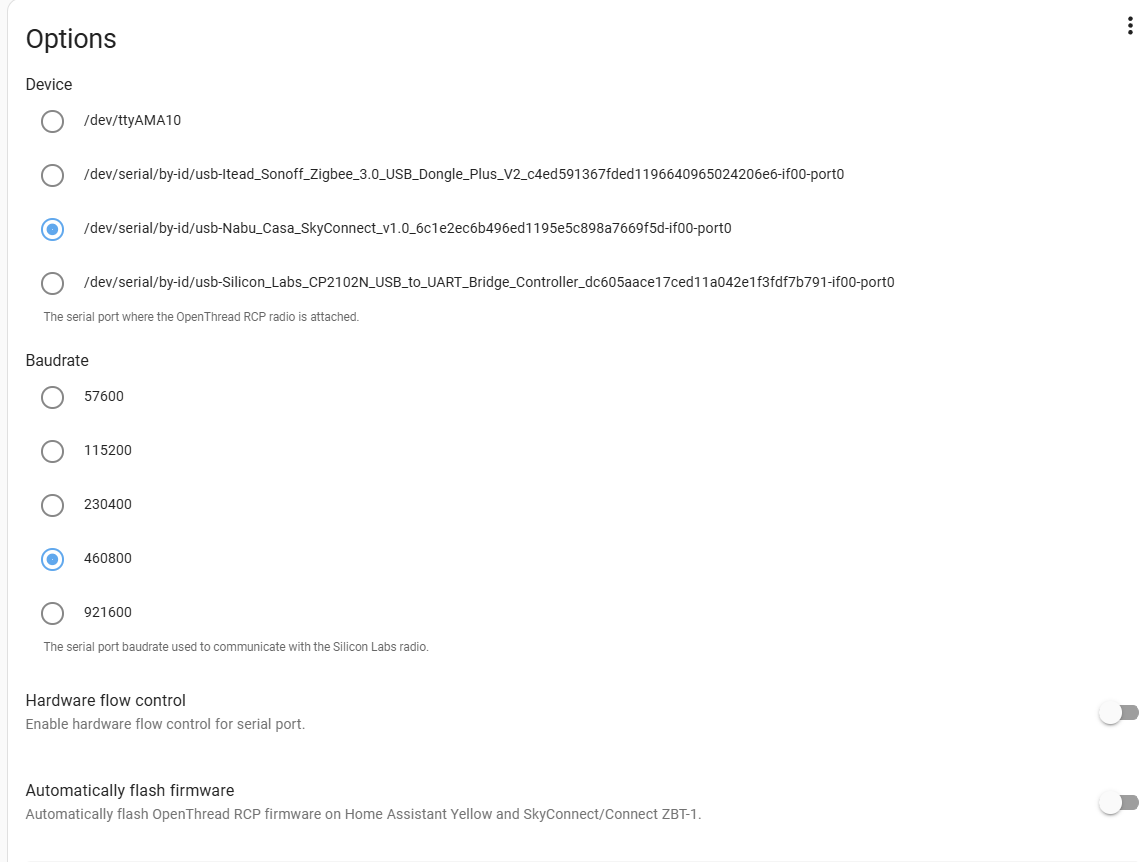

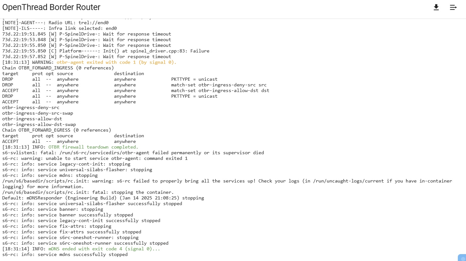

J’avais un réseau thread car je souhaitais acquérir mes futures devices en matter/ thread et ça a planté; depuis je galère à faire communiquer mes objets (serrure nuki pro 4 avec matter et prises connectées ONVIS / matter) . En désespoir de cause j’ai retiré Openthread Border router et matter de mes intégrations et esssayé de recommencer en branchant la cléf skyconnect sur le port USB de ma home assistant (Raspberry PI5); mais impossible de remettre en marche openthread border router
J’ai mis ces paramètres:
Et voici mon journal :

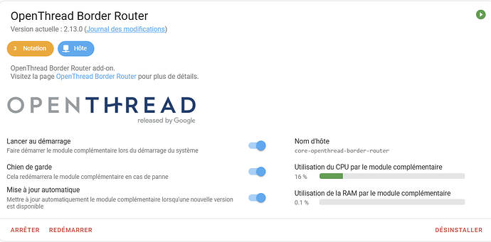

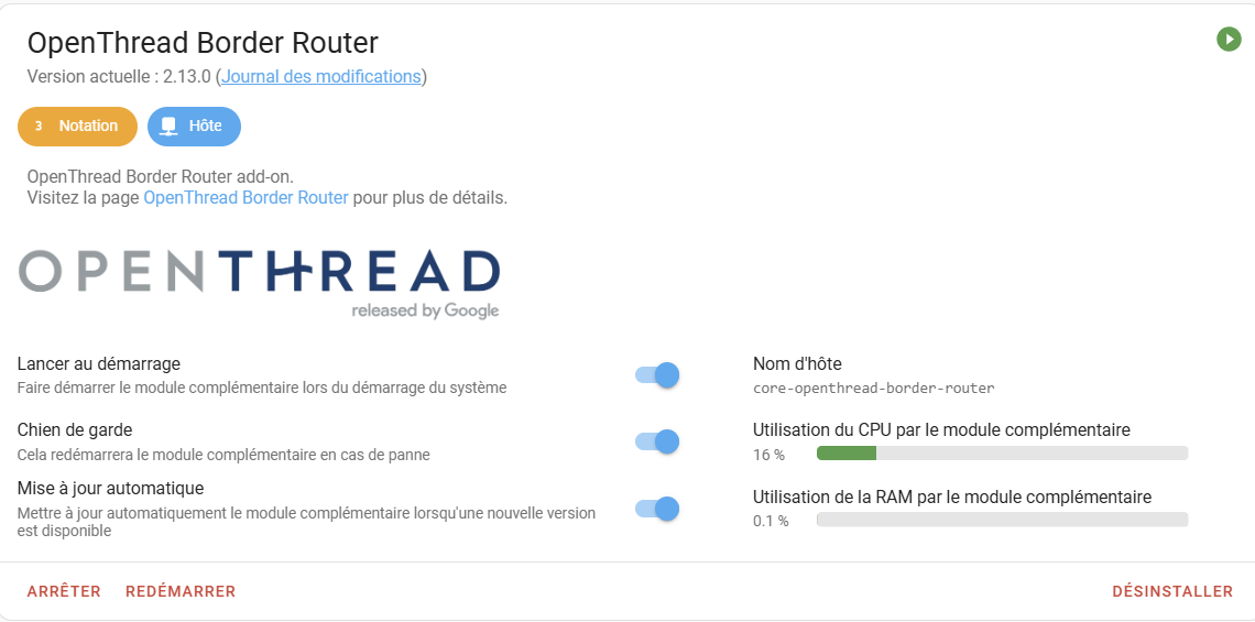

Après démarrage, j’ai bien le point vert:

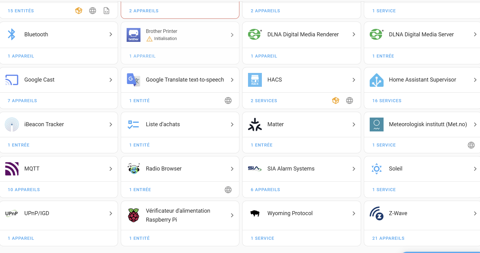

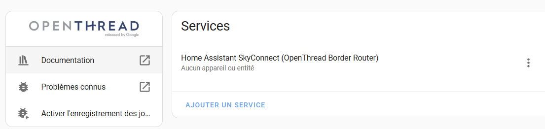

Mais l’intégration Open Thread Border router n’apparait pas dans appareils et services:

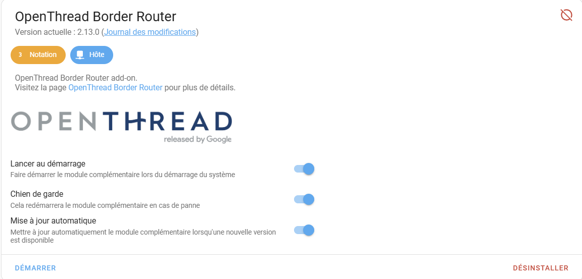

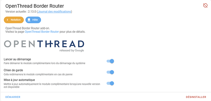

Quand je retourne dans les modules complémentaires, c’est KO

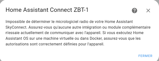

pas beaucoup d’amateurs ?
j’ai désinstallé Open Thread et retiré puis remis la clé sky connect; il m’a été demandé si je voulais la configurer en zigbee ou thread; j’ai choisi thread et là j’ai ce message:
Une idée ?

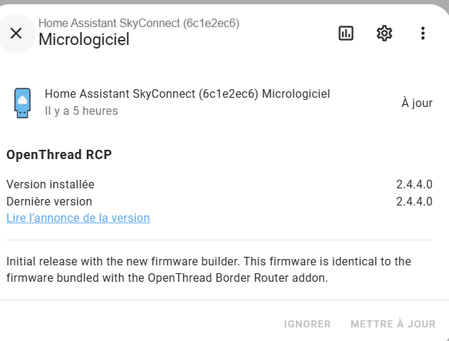

voici le firmware de la clef:

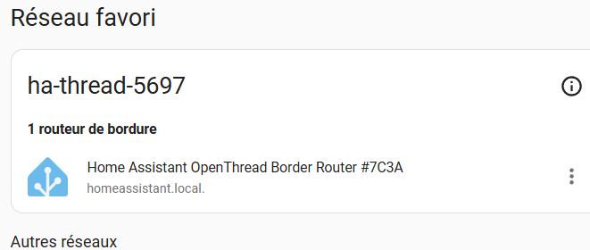

Comment peut-on être certain que le réseau Thread est bien présent ?

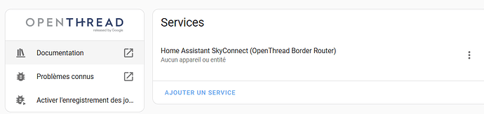

Openthread me dit bien qu’il y a un réseau thread
Dans l’intégration thread, j’ai bien un nom de réseau:
