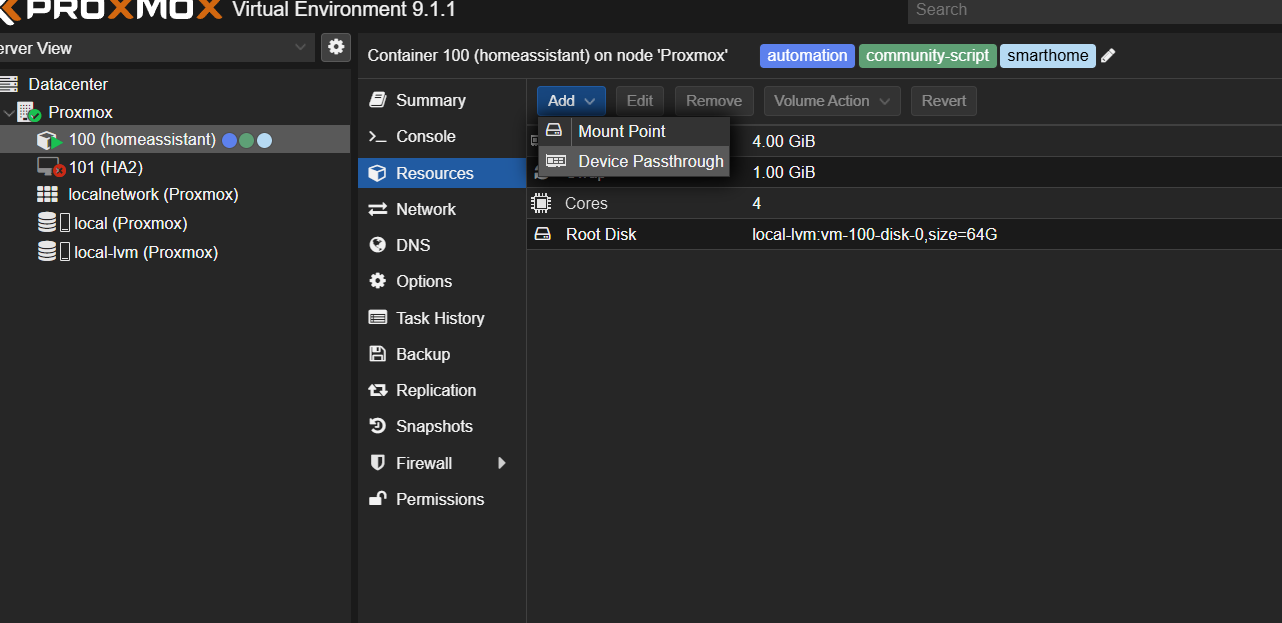

[Installation] support image HAOS ne boote Pas
alors que je devrais avoir quelque choses comme ça

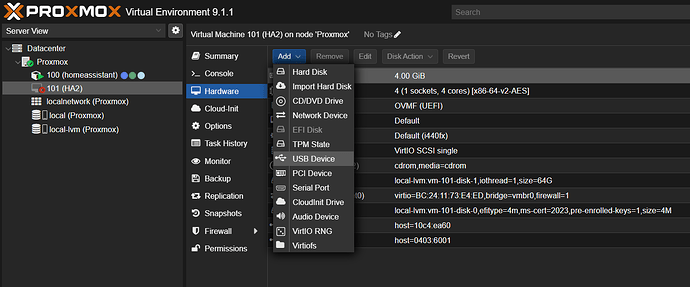

Ce qui s’appelle homeassistant chez toi dans le 1er screenshot c’est un container LXC, et pas une VM. Ca ne marche pas de la même façon, lui devrait pouvoir accéder aux matériel usb directement.
Ce que tu as appelé HA2 est une VM, et c’est pour ça que tu peux lui partager tout le matériel disponible sur ton PC.
La version container marche surement bien, en revanche ce n’est pas le HA OS complet, donc par rapport à la majorité des infos et tutos que tu verra ce ne sera pas totalement pareil.

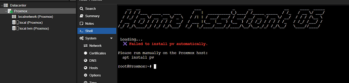

j’ai essayé mais j’obtiens ça :
Est ce que ton proxmox est à jour ? sinon tu peux faire ce qu’il te dis
Pb résolu pour install HA sur Proxmox en suivant le helper script
