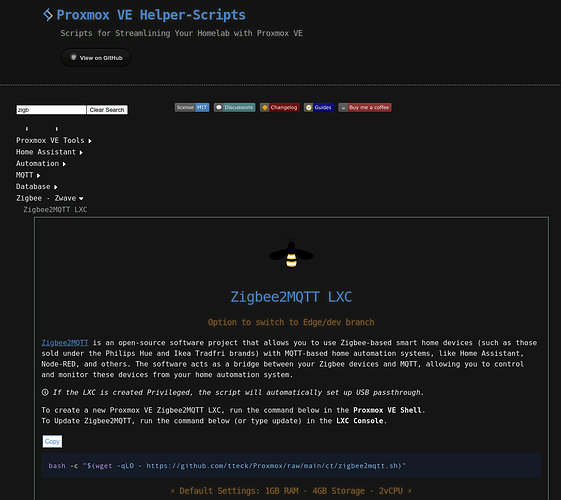

Ensuite dans proxmox, tu crées une nouvelle VM en exécutant le script de TTECK.

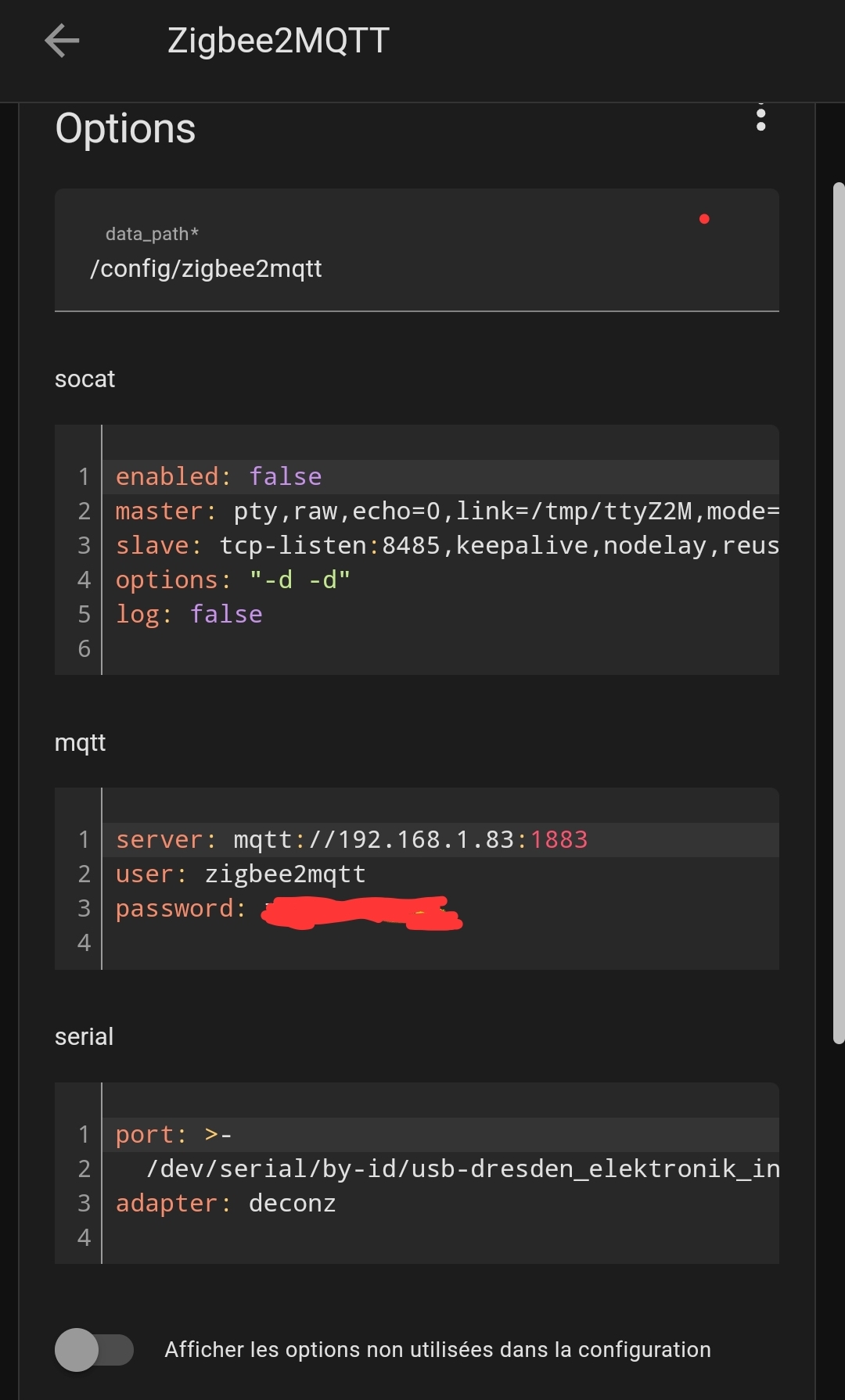

Voici ma config Z2M :

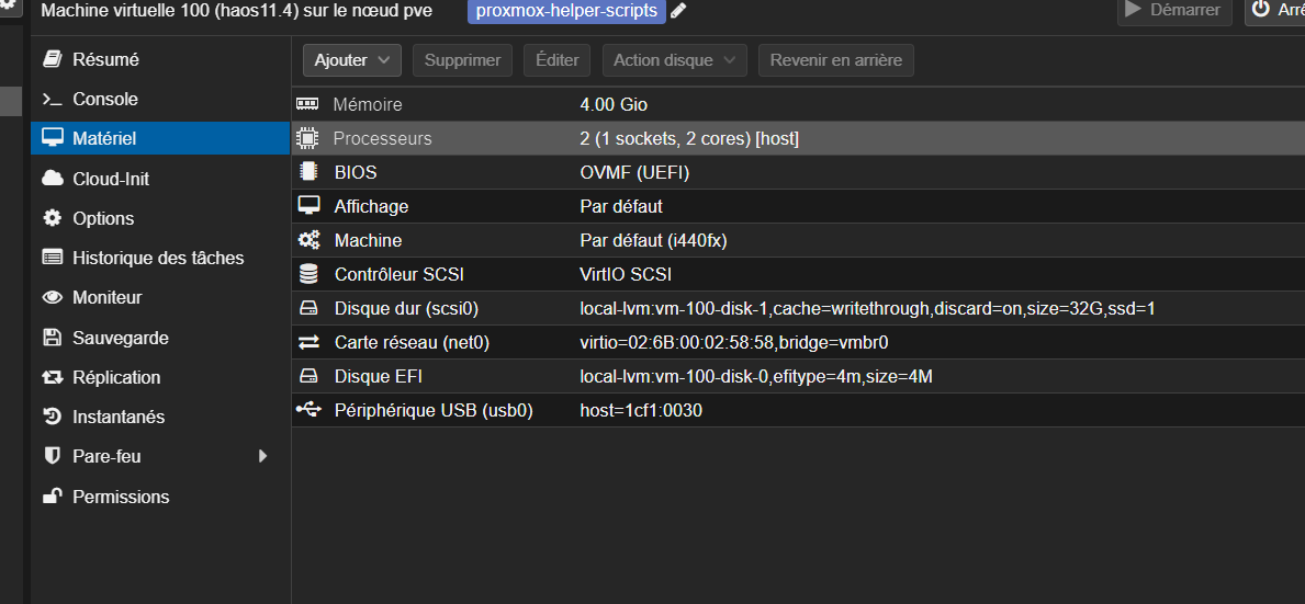

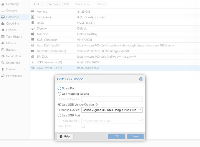

as tu regardé dans proxmox passthrough si active pour mapper ta cle ?
si je regarde host=0658:200 cle Zwave
si je regarde host= host=10c4:ea60 CP210x UART Bridge
alors sans etre certain tu devrais avoir aussi ceci
host=1-2.3

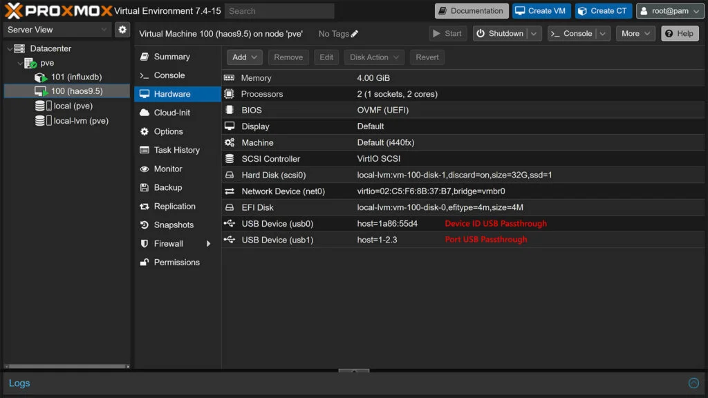

Peux-tu poster un screenshot de l’onglet hardware de ta VM/LXC similaire à celui de @Nothing
Tu peux faire le lsusb dans la console de la VM/LXC Proxmox aussi, pas dans le shell HA.

  6. Ta config MQTT n’a plus l’erreur adaptatatatatatatater :smiley: mais ça donne toujours la même erreur donc essaye de démarrer avec:

Si tu peux mettre les screenshots en montrant toute l’interface Proxmox, comme @Nothing a fait, qu’on puisse s’assurer que tu as bien lié dans les bonnes VMs/LXCs:

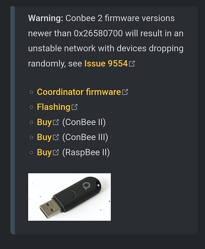

Je ne pense pas que cela soit l’origine du problème car ta clé fonctionne sur ta raspberry cependant sais-tu quel firmware est installé sur ta Conbee II ?
Car il y a visiblement des soucis de réseau instable sur les derniers firmware.
@Neuvidor c’est pas moi qui ai le problème mais @fcbghost :smiley:
Dans le post #8 on voit son firmware: 0x26780700
Maintenant son Z2M devrait tout de même démarrer, si le réseau est instable ça ne devrait pas empêcher de démarrer.

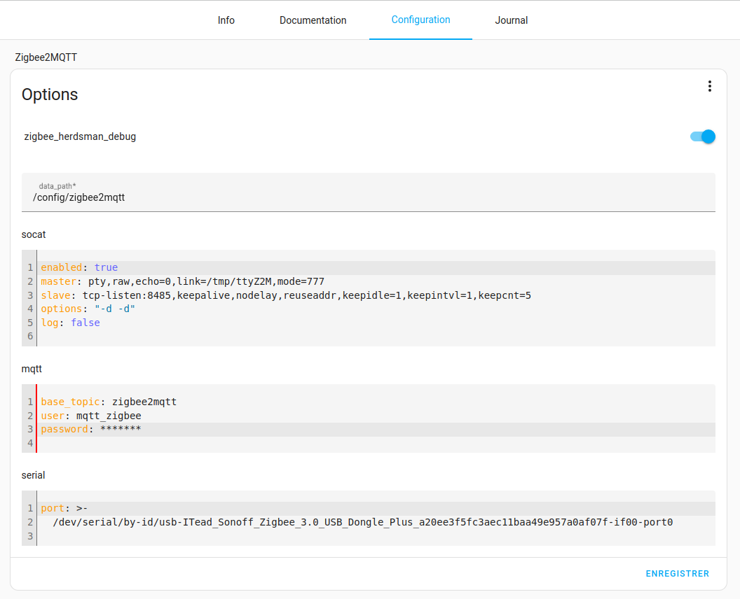

est ce que ca vous convient cela?
ahhh donc tu installes Z2M dans la VM de HAOS. Tu n’as pas d’autre conteneur qui tourne? On ne voit pas ta liste de VM/LXC comme ici:

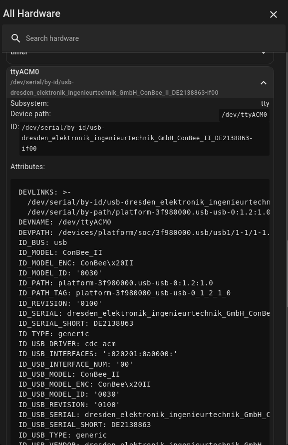

Est-ce que dans l’interface de HA tu peux montrer que la clé est correctement vue via l’interface?
Paramètres > Système > Matériel > Tout le matériel
Chercher tty et poste un screenshot. Ça ressemble à ça (tu pourrais comparé si c’est pareil quand c’est sur ton pi):
Ensuite tu peux activer le mode debug pour le dongle:
Source: Home Assistant OS/Supervised addon
Sinon tu peux installer Z2M dans un conteneur LXC et non pas en addon dans la VM. Il y a un script ttek dispo pour ça.
