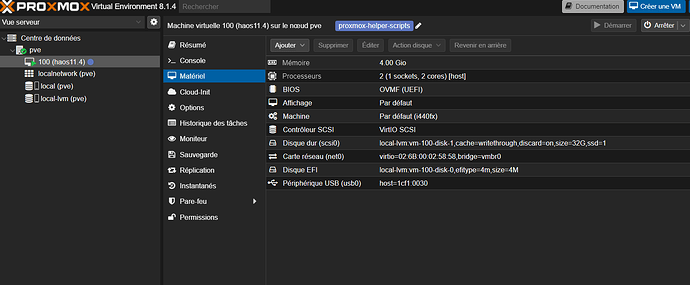

voici les informations,

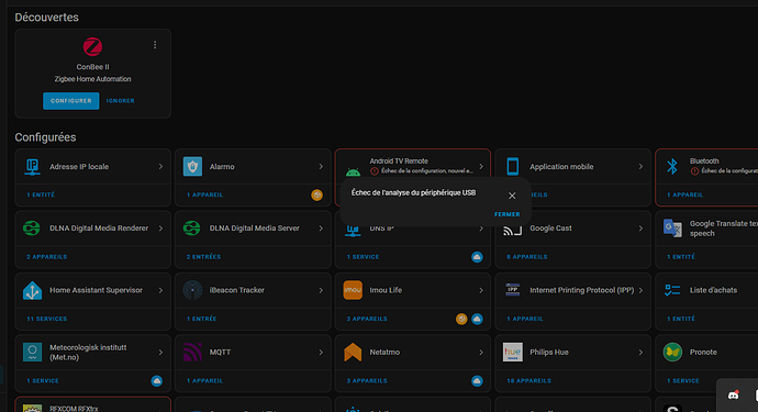

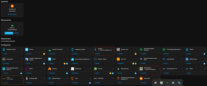

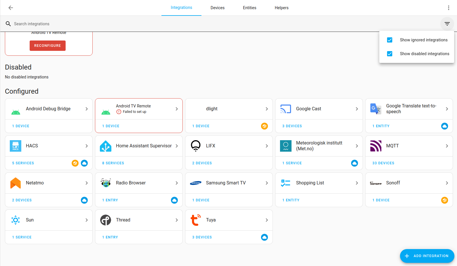

Est-ce que tu peux montrer la liste de tes intégrations? S’assurer que ZHA n’ait pas été configuré avec la clé:

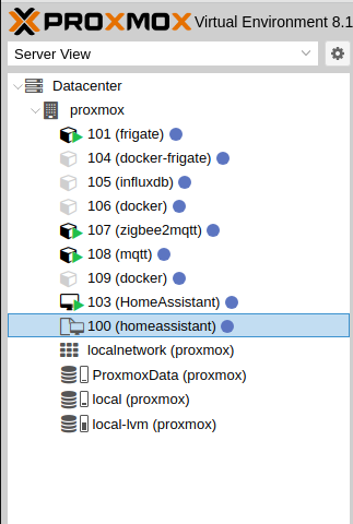

Et j’aimerais voir la liste de tes conteneurs/VM qui tournent sur proxmox:
en faisant une manip g eu a nouveau cela. dans la partie decouverte.
J’ai fais configuré puis j’ai eu un message echec analyse peripherique USB?
puis je fais fermer, et decouvertes disparait
Il faut cliquer sur « IGNORER » pour ZHA.
Il ne fallait pas faire « configurer » mais c’est pas grave :smiley: Ça démontre qu’il y a un problème avec ta VM qui essaye de parler avec la clé.

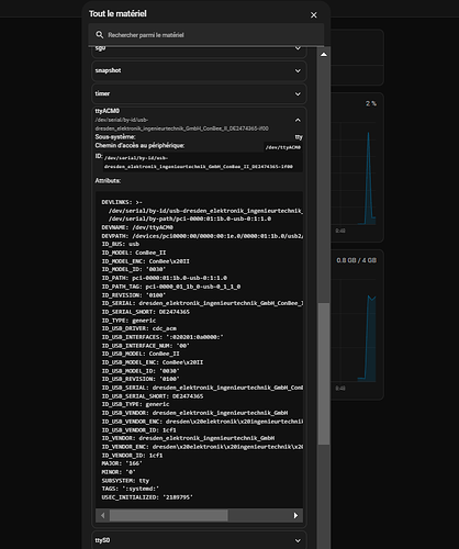

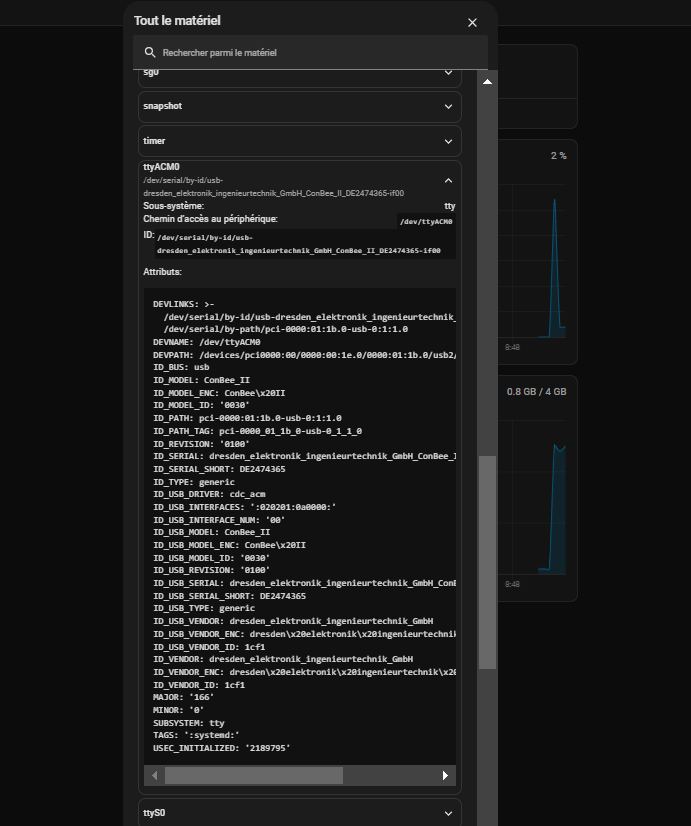

  1. Je te conseille de stopper ta VM HAOS pour être sûr qu’il n’y a pas de problème

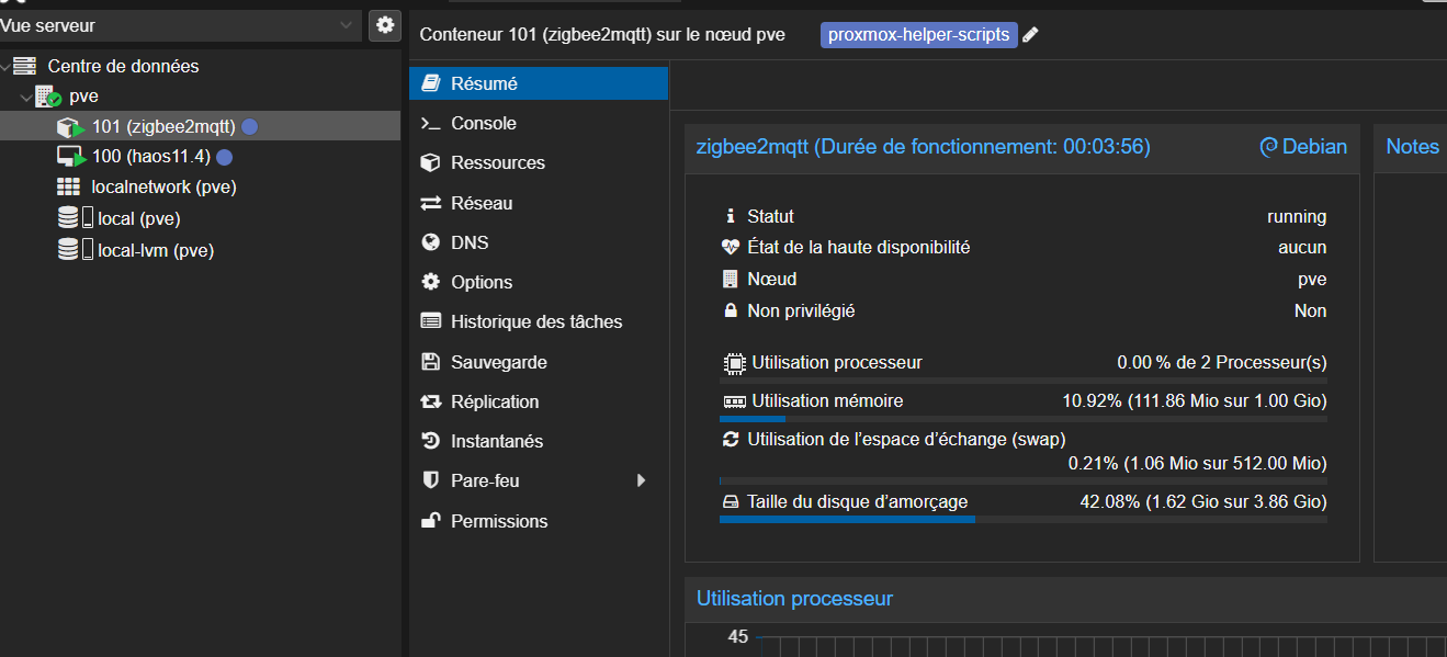

  2. Utiliser le tteck helper script pour Zigbee2MQTT et installer en mode « privileged » pour avoir l’USB passthrough d’activé:
  3. Dans la console du LXC créé, bien s’assurer que la conbee II est vu en lançant:
# ls -l /dev/serial/by-id
  1. Aller dans le dossier data et indiquer ta clé dans le fichier de configuration:
# cd /opt/zigbee2mqtt/data && nano configuration.yaml
serial:
  port: /dev/serial/by-id/usb-dresden_elektronik_ingenieurtechnik_GmbH_ConBee_II_DE2474365-if00
  adaptater: deconz
  1. Démarrer Z2M dans la console du LXC avec le mode debug pour la clé:
# DEBUG=zigbee-herdsman* npm start
Tu vas avoir des erreurs mais ça devrait éclairer un peu.
