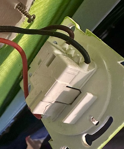

@ddfdom bonjour, le câblage de ma prise merci
Il a raison @Lesuperlolo on comprend plus rien (au mois faire répondre pourquoi puisse reprendre à la source)
Bin ça doit être ta Vmc vu l’interrupteur donc oui c’est une vmc des plus classiques vu ton inverseur tu envois la phase sur la grande vitesse ou petite vitesse
Mais pour ajouter un module tu vas avoir besoin du neutre
ok désolé,
et merci pour ta réponse.
Et si je prends un interrupteur Zigbee filaire sans neutre ? ça résout mon pb non ?
par exemple : un commutateur intelligent Sonoff sans neutre Zigbee 3.0 ZBMINIL2
Non toujours pas je t’avais déjà répondu à ce sujet un interrupteur c’est un simple relais la tu a besoin d’un relais à 2 positions (dit SPDT)
mais tu aura forcément besoin du neutre
ok merci pour ta réponse bonne soirée
