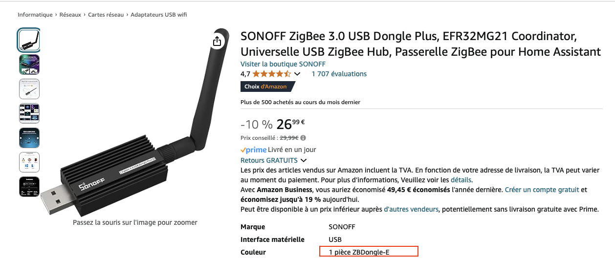

celle-ci alors ?
c’est la bonne clé il faudra juste la flasher avec ce firmware
https://github.com/darkxst/silabs-firmware-builder/raw/refs/heads/main/firmware_builds/zbdonglee/ncp-uart-hw-v7.4.3.0-zbdonglee-115200.gbl
en suivent cette documentation
et bien lire la documentation de zigdee2mqtt
puis bien lire ce tuto [TUTO] Installation de Zigbee2mqtt et Broker Mosquitto
et ne pas hésiter a poser des questions ici aussi :wink:
pourquoi la flasher?
On est plus au moyen âge :wink:
Peu être mieux non ?
Ah je pensais avoir pris le 7.4.4 au temps pour moi
afin de supporter le dernier driver en date « ember »
