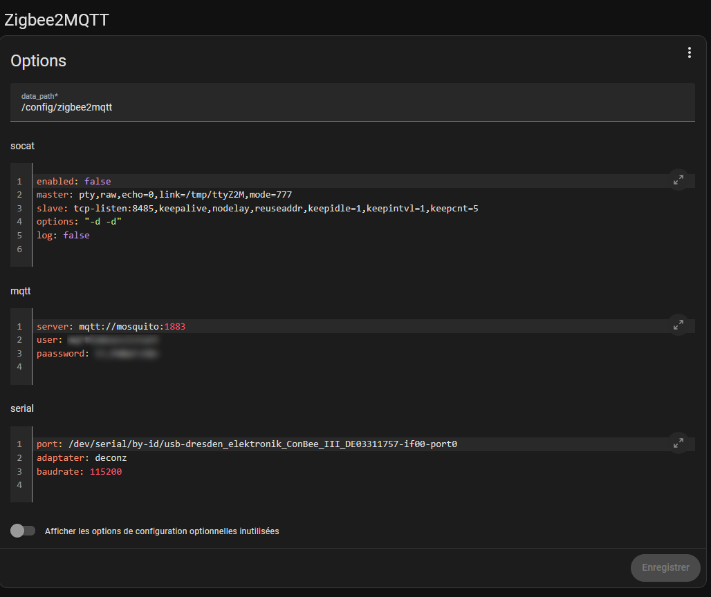

Bonjour tout le monde,
J’ai suivi le tuto pour l’installation de Z2M (j’étais avant sous ZHA mais il me manquait certaines option, donc j’ai supprimé ma clé ZHA) et j’ai acheté un clé Conbee 3 qui semble très bien fonctionner chez la plus part des personnes.
Chez moi forcèment ça bloque et je ne comprends pas pourquoi :

J’ai consulté le lien mais je ne comprends rien de plus.
Voici la configuration actuelle. Le port a bien été récupéré de l’adressage USB en cours.
Merci d’avance :slight_smile:
Stéphane

Faut lire les erreurs, et respecter ce qui est demandé :
Dans serial, c’est adapter et pas adaptater
un tuto à lire :
port s’écrit comme telle (bien respecter les espaces) :
port: >-
  /dev/serial/by-id/usb-dresden_elektronik_ConBee_III_xxxxxxxxxx-if00-port0
adapter: deconz
baudrate: 115200
Oui zha est bien désactivé et j’ai bien enlevé physiquement mon ancienne clé également.
Merci, je suis passé dessus plusieurs fois sans m’en apercevoir :pensive_face:
Maintenant ça fonctionne :blush:
