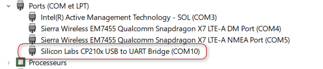

La clé est bien detectée dans systeme:

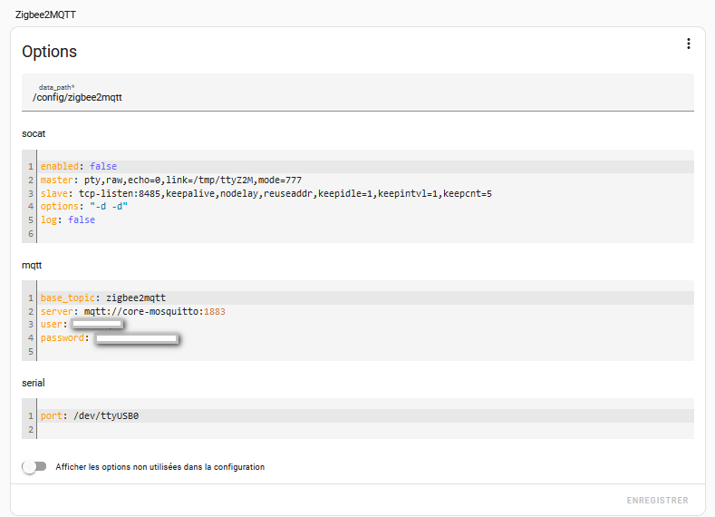

On a bien le meme port que dans le tuto , soit:
port: /dev/ttyUSB0

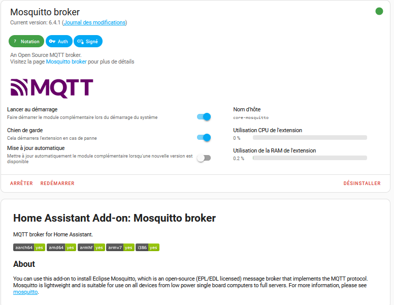

Le Mosquitto broker est bien up:

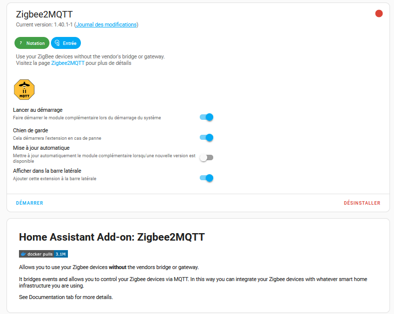

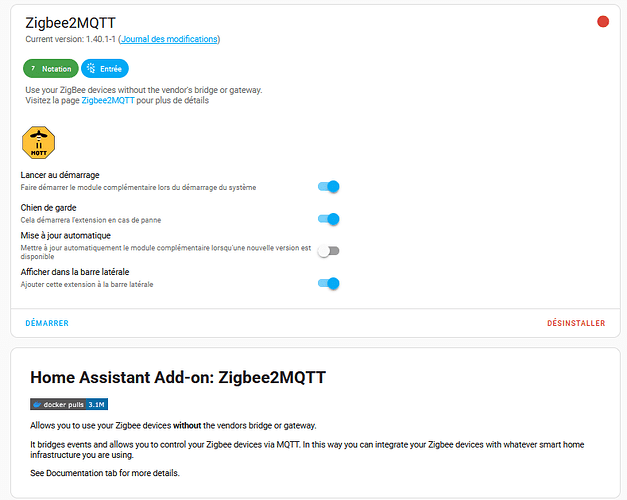

Par contre ZigBee2Mqtt plante:
J’ai mis la meme conf que dans le tuto (sauf user/pwd)
Erreur dans les logs a priori il ne trouve pas la clé:
Comme la clé que je viens de recevoir est une V2 par rapport au tuto, est ce que le tuto est encore valide ?

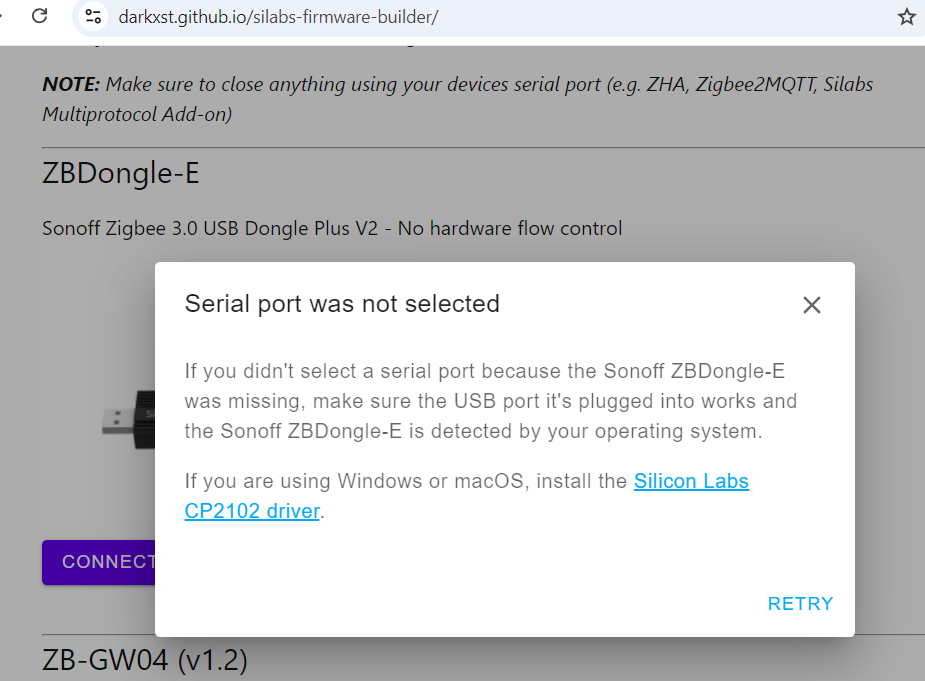

Merci pour vos réponses, je vais commencer effectivement par flasher la clé car une commande watchdog n’est pas reconnue.
Je viens juste de la recevoir toute neuve ce soir Achat sur AliExpress !

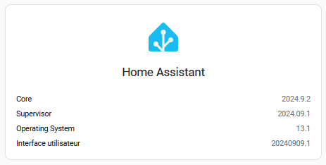

et pour info j’ai la derniere version

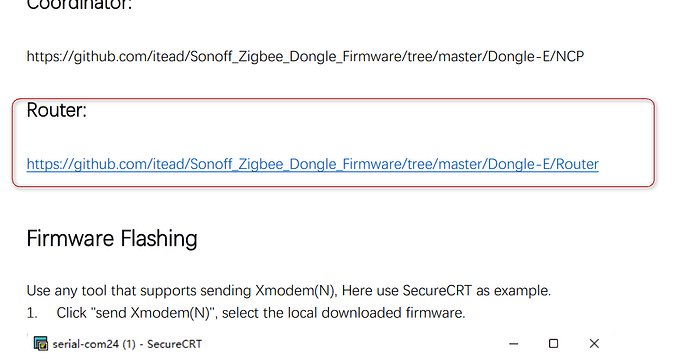

Les dernières clés vendues semblent être plus ardues à être flashées il faut la démonter pour appuyer sur son bouton et activer le bootloader
Je te conseille de lire la documentation officielle afin de flasher ton dongle
Et plus précisément ce pdf

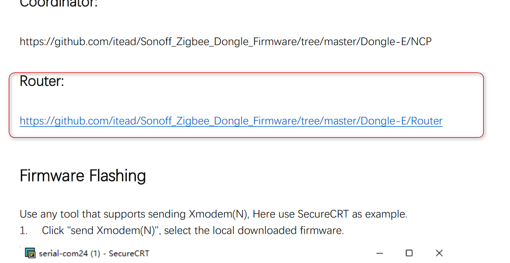

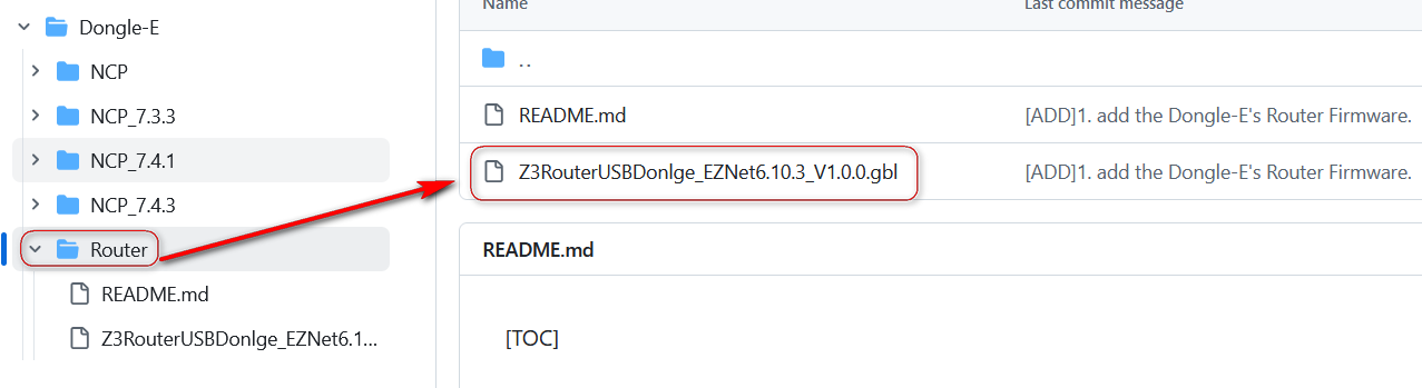

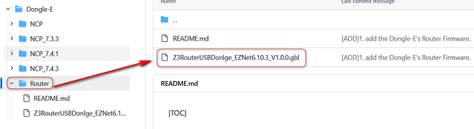

Je commence a me perdre … Du coup j’ai le model E , et donc sur la doc que tu m’as donné ca correspond au model « ROUTER » ?oui ?
donc il faudrait que j’install : ce firmware ?
et pas le ncp-uart-hw-v7.4.3.0-zbdonglee-115200.glb, oui ? …ou je me plante ?
ddfdom
Septembre 23, 2024, 7:31
14
Si c’est bien ce firmware qu’il faut installer
Il doivent sûrement expliquer dans la doc comment flasher un firmware routeur mais la procédure est identique c’est juste le firmware qui change
ps: le 7.4.4 est sorti dernièrement

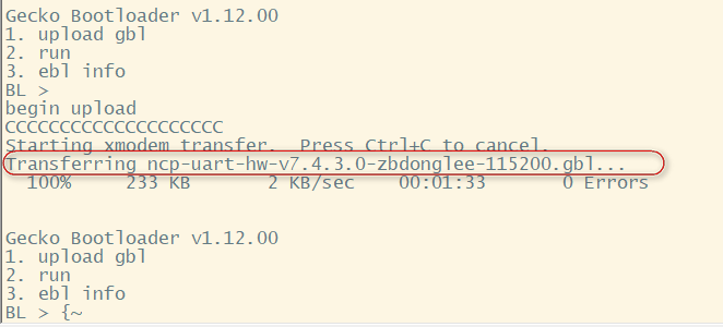

15

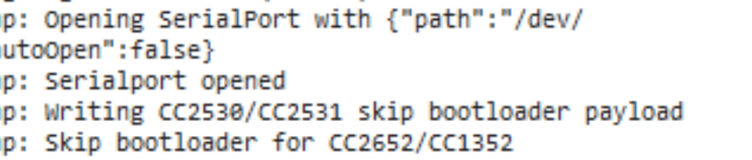

Bon je viens de flasher celui qui etait mentionné en 1er:
C’est bien celui que tu as ?
Ça marche toujours pô !
Est ce que je ne devrais pas flasher directement le 7.4.4.0 ???
La dernière capture c’est ZHA, or tu as aussi Z2M, non ?
Sun
Septembre 23, 2024, 8:36
17

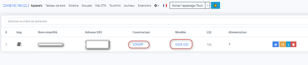

Donc c’est fait j’ai DESACTIVE « ZHA » = ZigBee Home
Suite a ca j’ai bien le service ZigBee2Mqtt qui demarre et enfin j’arrive a acceder a la liste des devices ZigBee
du coup ma config te semble t’elle bonne ?:

Si ça démarre oui c’est que c’est ok
Et tu as donc accès a l’interface de zigbee2mqtt

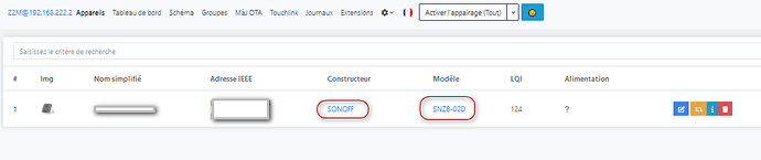

Oui , j’ai aussi fais la mise à jour de la GW usb en v7.4.4.0, ça marche aussi.
Hier soir j’ai fini pas connecter mon premier appareil SonOff SNZ8-02D (température/humidité)
Par contre je me demande comment le mettre a jour maintenant ?
