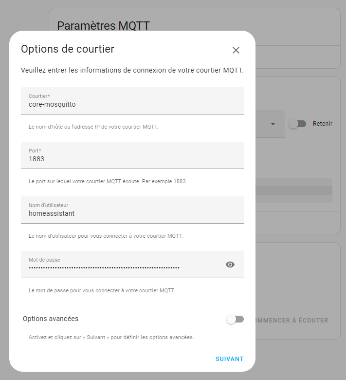

A ce jour, j’ai essayé tout un tas de configurations, sans jamais réussir à faire fonctionner Z2M… Pourriez-vous me donner un petit coup de main ?

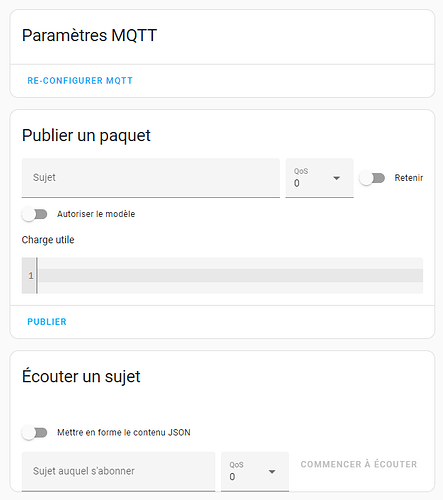

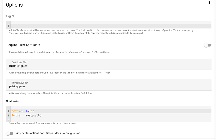

Au passage, j’ai compris qu’il n’était plus obligatoire d’utiliser un utilisateur dédié pour MQTT mais sur un autre forum ils disent que cela est recommandé pour des questions de sécurité, est-ce juste ?

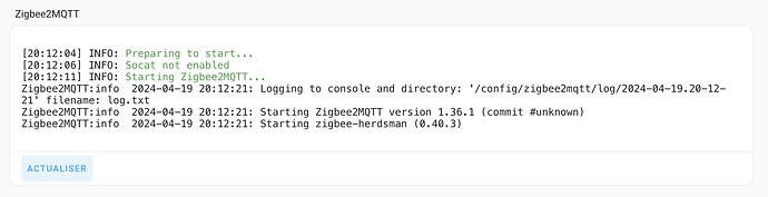

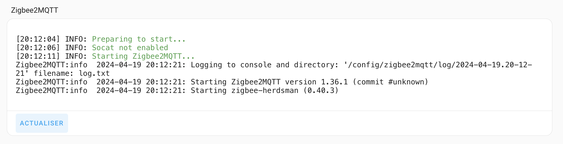

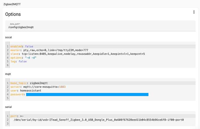

Lorsque j’ouvre le GUI de Z2M, le message d’erreur m’indique 502: Bad Gateway

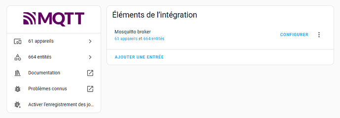

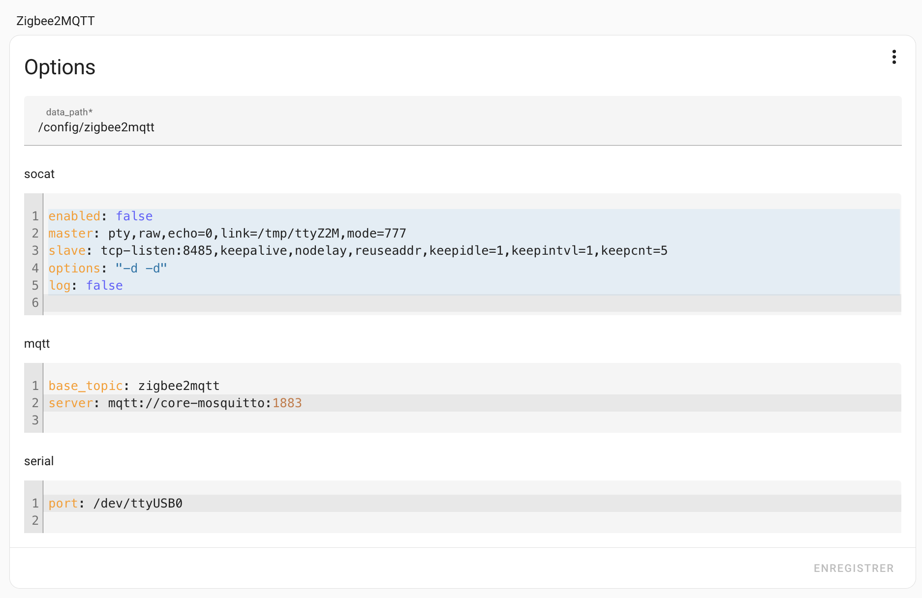

Voici comment est configuré, à présent, le module Zigbee2MQTT :
Un immense merci par avance pour le temps que vous m’accorderez !
