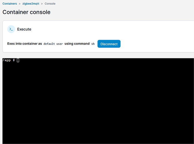

Il faut lancer une console de commande du Docker Z2M (/bin/sh)
En étant dans la console du docker
nc adresse_ip_device port; echo $?
Si ton docker Z2M ne réussi pas à joindre l’adresse réseau de ta clé il faut résoudre ce problème.

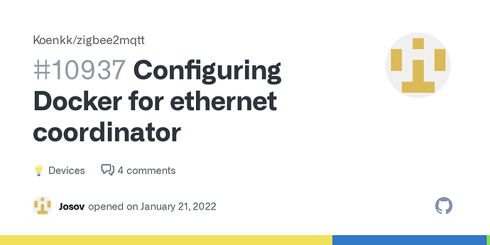

Lit ce lien tu devrais trouver la solution
