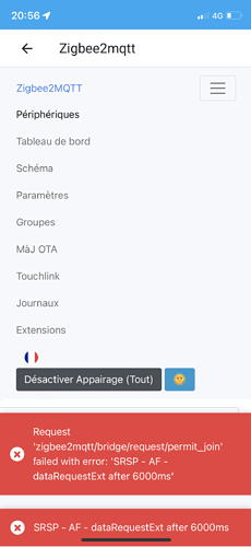

Zigbee2MQTT:error 2022-01-05 20:56:14: Failed to execute LQI for 'Coordinator'
Zigbee2MQTT:error 2022-01-05 20:56:28: Request 'zigbee2mqtt/bridge/request/permit_join' failed with error: 'SRSP - AF - dataRequestExt after 6000ms'
Zigbee2MQTT:error 2022-01-05 20:56:34: Request 'zigbee2mqtt/bridge/request/permit_join' failed with error: 'SRSP - AF - dataRequestExt after 6000ms'
Zigbee2MQTT:error 2022-01-05 20:56:40: Request 'zigbee2mqtt/bridge/request/permit_join' failed with error: 'SRSP - AF - dataRequestExt after 6000ms'
De ce que je lis ce sont des times out…
en gros : allo ça répond plus…
Si je pars du principe que c’est le bon firmware puisque testé, je dirais alimentation.
Et tu es sur quoi ?
un PI ?
Le branchement électrique est comment ?
Rallonge de combien ?
PS : passe le permit_join en false, tu pourra l’activer au besoin après.
