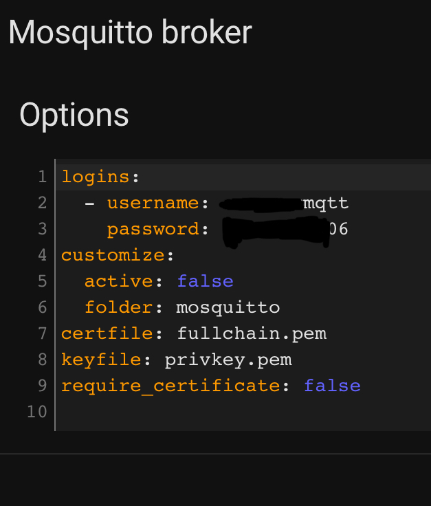

Je me suis donc lancée à l’installation de mosquitto

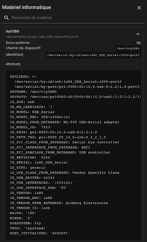

Essaye de trouver son p’tit nom avec son cette ligne de commande
ls -l /dev/serial/by-id
C’est normal. Ca n’a rien à voir avec ton problème. Mais, pour après, quand la carte marchera…

Essayé avec /dev/ttyUSB0 et /dev/serial/…
C’est un SONOFF Zigbee 3.0 USB Dongle Plus flashé avec CC1352P2_CC2652P_launchpad_coordinator_20211217.hex
J’ai la même (firmware compris) et elle fonctionne
/dev/ttyUSB1 mais logique, 0 est déjà pris

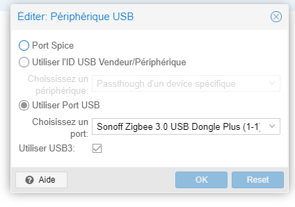

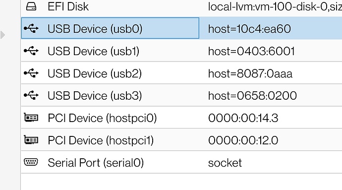

Donc sinon j’ai trouvé pour mon cas mais c’est particulier : c’est une VM sous proxmox. Il faut faire le passthrough sur le port usb et pas sur l’ID usb :
Je donne l’info au cas où c’est la même pour Libertycrash91.
Il faut que je confirme mais de mon côté je passe très probablement par l’ID (en usb2)
Je suis curieux de savoir, j’ai refait plusieurs fois, pas moyen en passant par l’ID (option usb3 activé ou pas).
j’ai changé par le port usb (option usb3 c’est de base coché, j’ai pas fait attention) et direct ça fonctionne.
Pour info, j’ai d’autres VM avec un passthrough sur d’autres ports usb… peut être ça peut s’expliquer à cause de ça… pas assez calé pour savoir si ça a une incidence.
