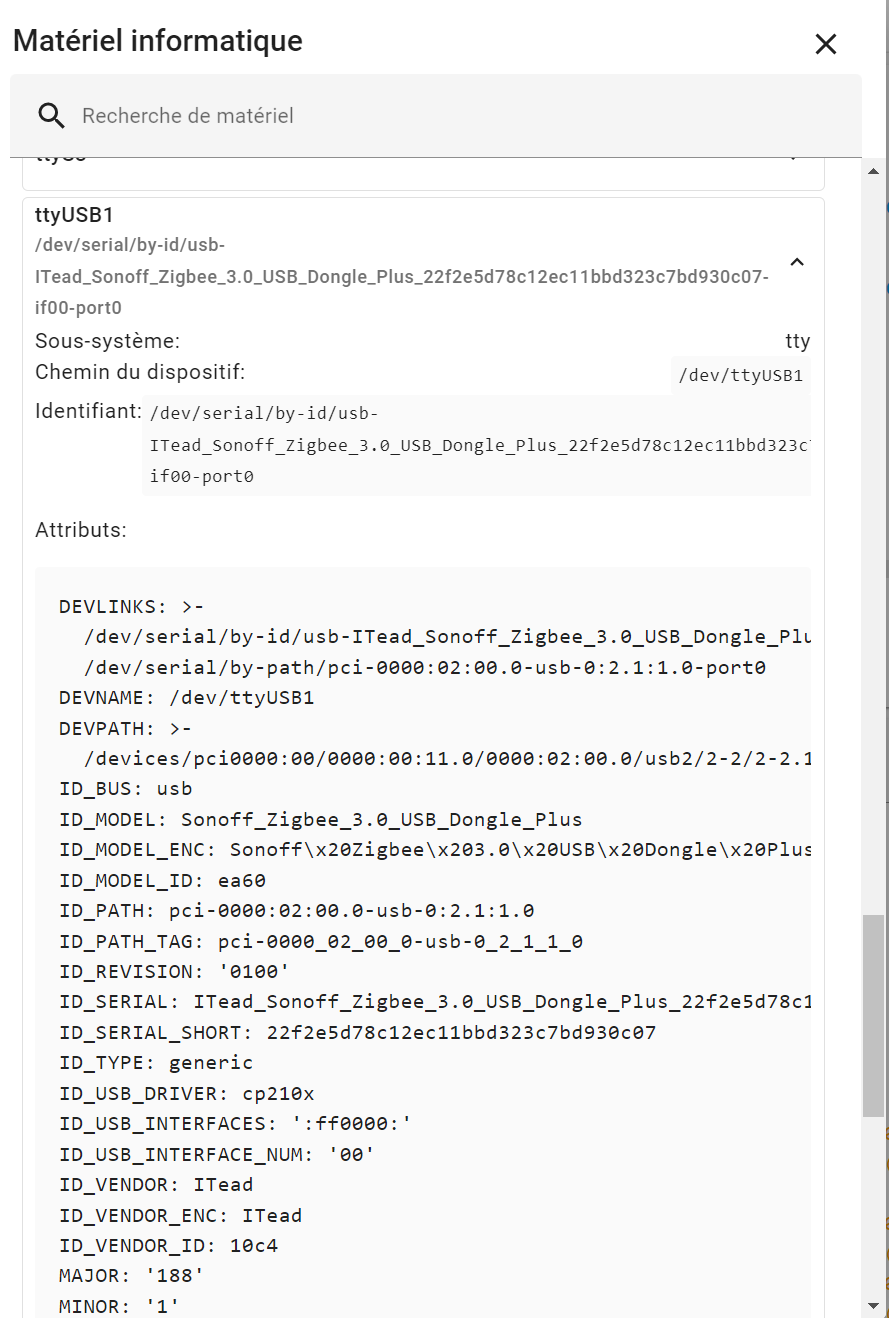

Alors je n’ai pas utilisé à proprement parler ZHA, j’ai voulu directement utiliser Z2M. Peut-être que c’est la clé qui a un souci ?
Je peux tenter aussi de mettre ZHA et de voir si la clé marche avec. Puis virer ZHA, et remettre Z2M.
La clé tout seule ne marche peut-être pas mais elle décide de rien dans HA

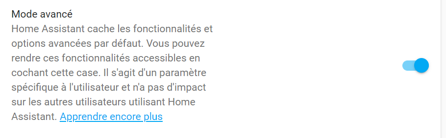

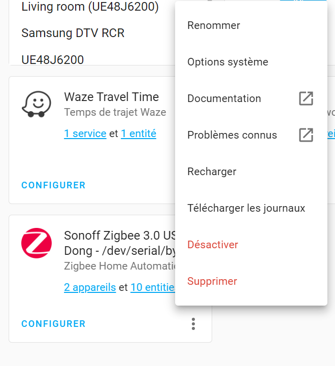

Tu peux effectivement exploiter zha pour confirmer qu’elle fonctionne et tenter de revenir sur z2m après mais si tu n’as pas l’option supprimer, ça n’ira pas beaucoup plus loin
Et zha n’arrive pas tout seul chez moi, donc si c’est pas toi qui le déploie, il devrait pas être là
Je viens de tester et la clé fonctionne parfaitement sous ZHA.
Je n’ai pas souvenir avoir installé ZHA. Mais bon, c’est possible.
Je vais tenter de le supprimer et relancer Z2M.
Mais si je redémarre, je reviens au point de tout à l’heure où je peux configurer.
Je ne sais pas comment on fait pour désinstaller ZHA complètement (si c’est possible)

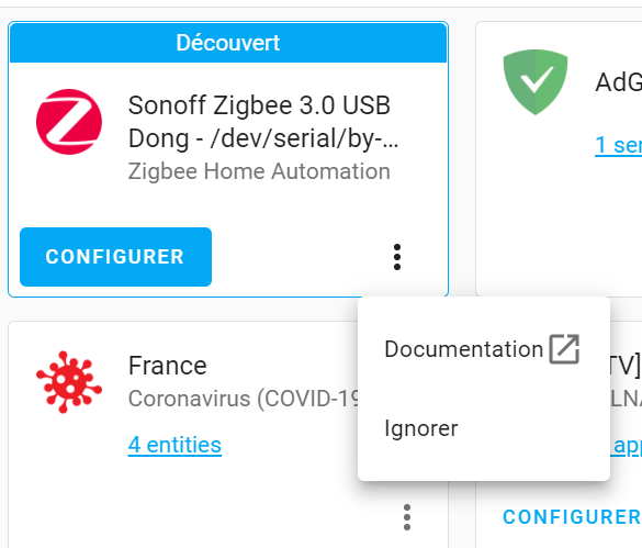

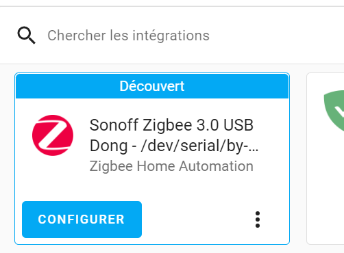

Mais même si cela n’est plus arrivé depuis quelques temps, sur la page configuration → Appareils et services , il y a bien des intégrations qui sont proposées automatiquement.
Pour ma part, j’ai eu ZHA qui m’a été proposés plusieurs fois.
Comme j’était sous Z2MQTT, je me suis pas aventurer à configurer ZHA.
Oui c’est ce genre de truc que j’avais en tête.
Pour autant j’ai installé exprès ZHA pour tester, je l’ai effacé ensuite, et pour autant il ne m’est pas (re)proposé ensuite

Après avoir viré tous les appareils Zigbee de ZHA, j’ai simplement mis l’intégration ZHA en « ignoré » et là…tout fonctionne juste avec Z2Mqtt…
