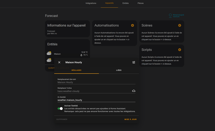

As tu créé une deuxième entité weather ?

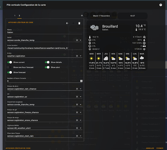

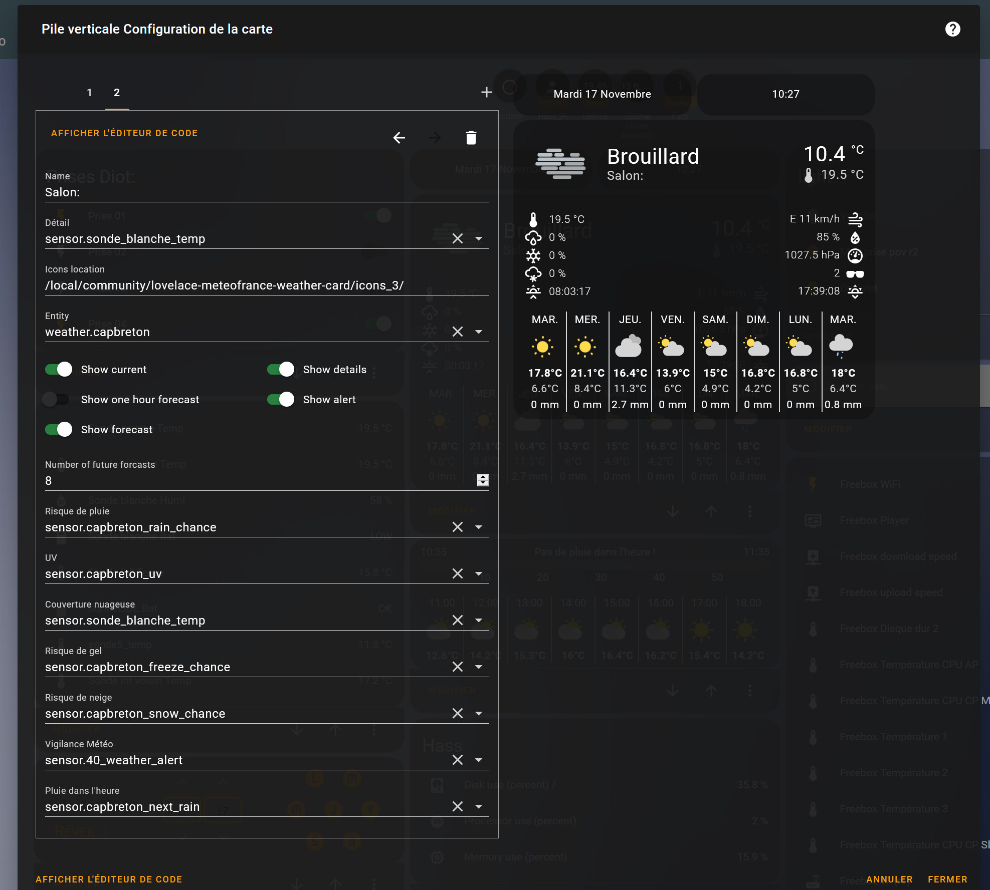

Oui du coup j’ai fait ça : 2 entités, et j’utilise la carte « weather-forecast » pour afficher les prévisions journalières :wink:
C’est ce qu’il fallait faire et c’est ce que disait la citation de mon post précédent :+1:
Tu peux très bien utiliser la même carte, il suffit d’en ajouter une autre à ton Lovelace du même type.
En effet c’est ce que je voulais faire, mais comme je disais, même sur une autre carte, je n’arrive pas à afficher la prévision à la journée.

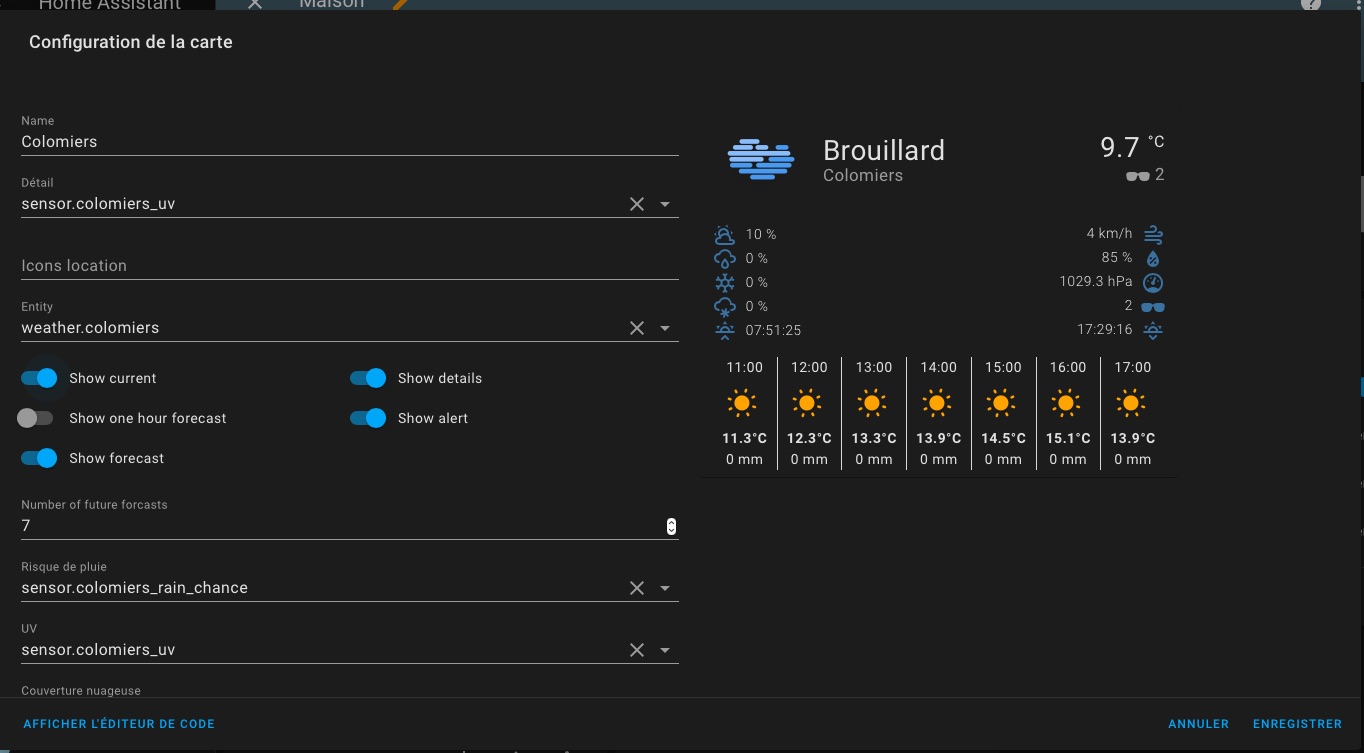

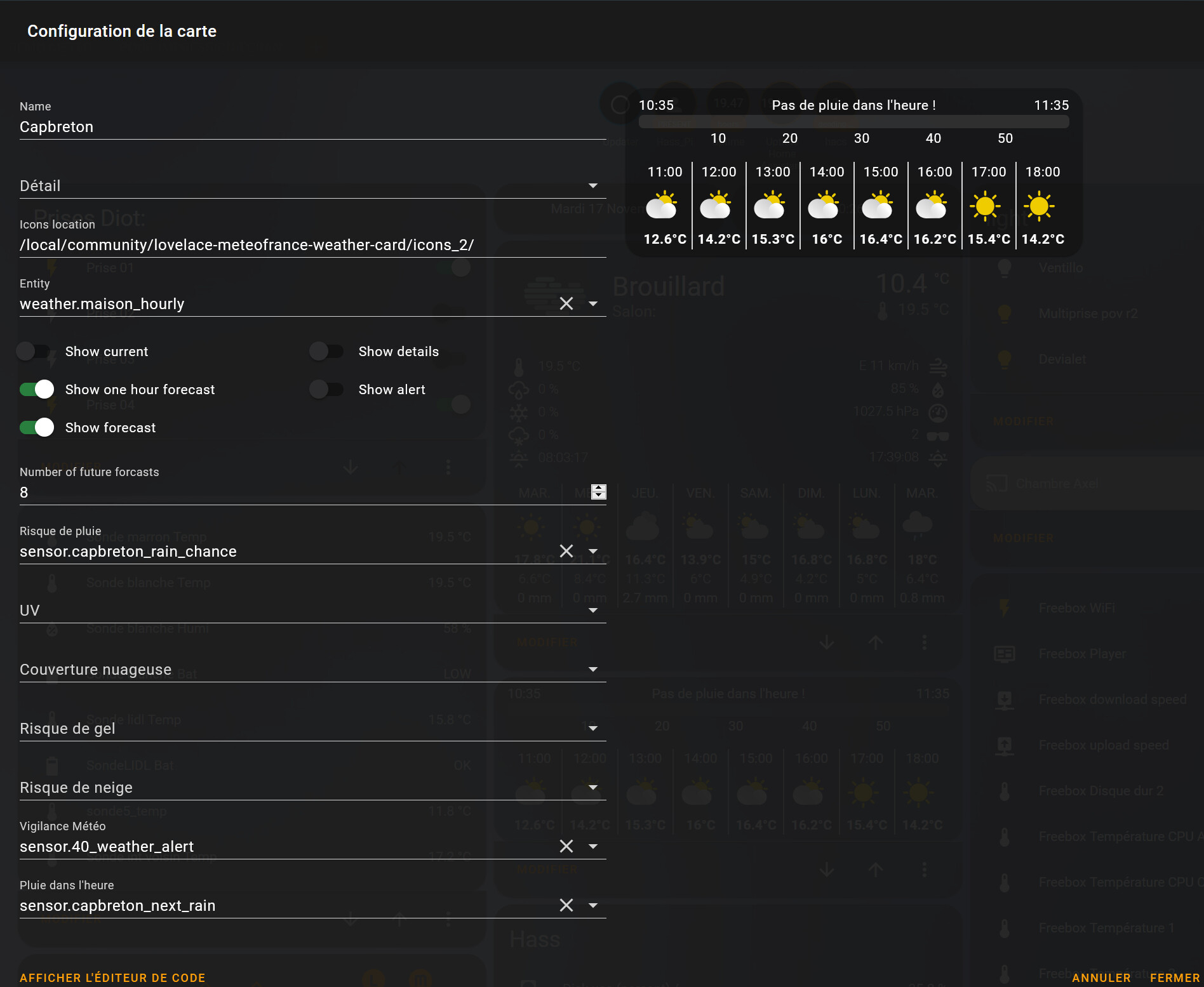

@damy7: Tu peu utiliser la Carte Lovelace Météo France plusieurs fois, en choisissant d'autres weather. Les réglages du dernier exemple:

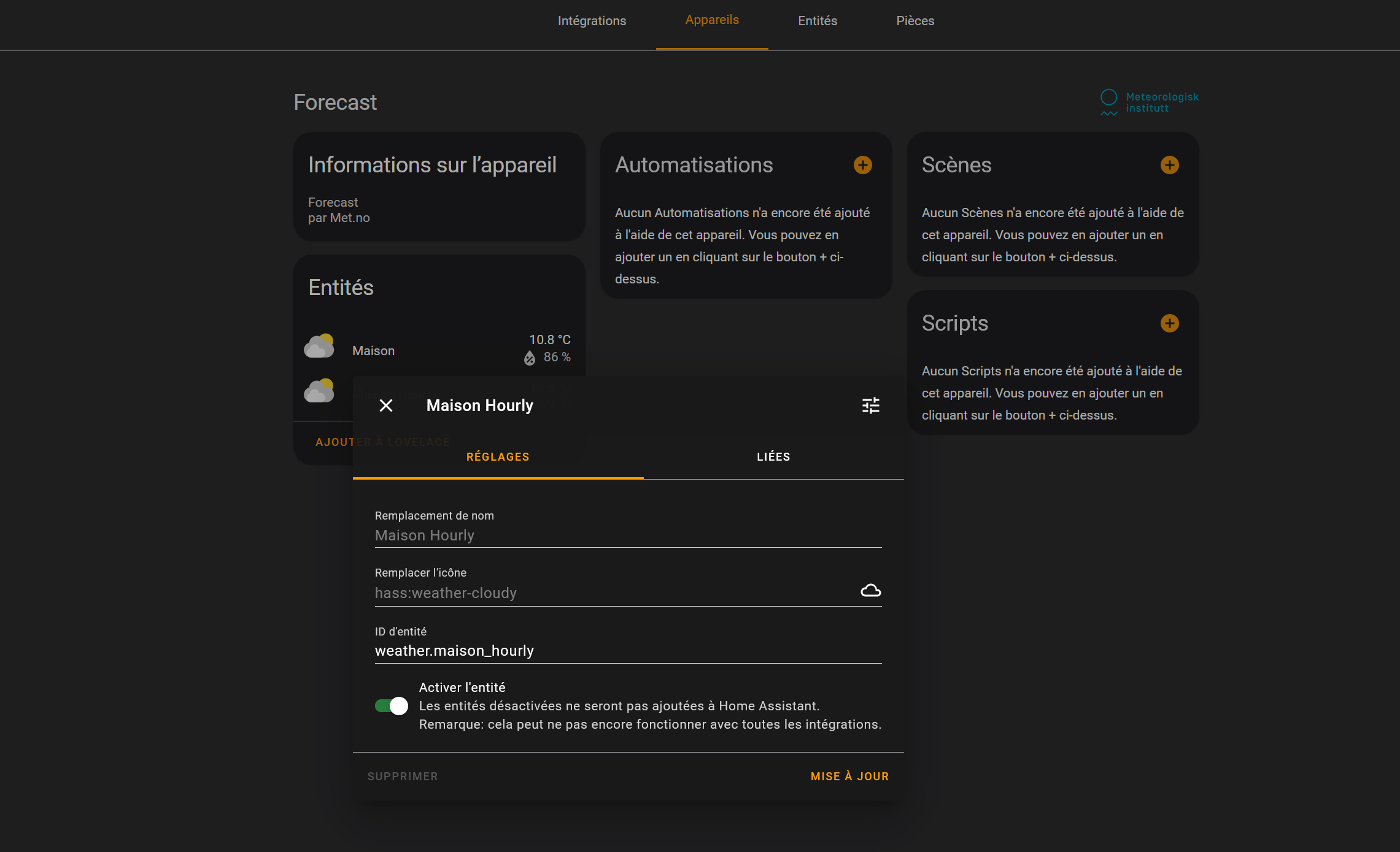

J'ai préféré garder les prévision journalière avec Météo France, et activer les prévision par heure sur le weather de base:

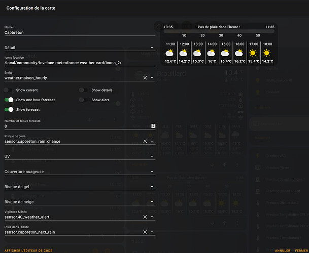

Je décoche la vue "one hour forecast", et voici ce que j'ai...
Oui, le weather de météo France est réglé en hourly dans ton cas, la carte s'adapte automatiquement au weather.

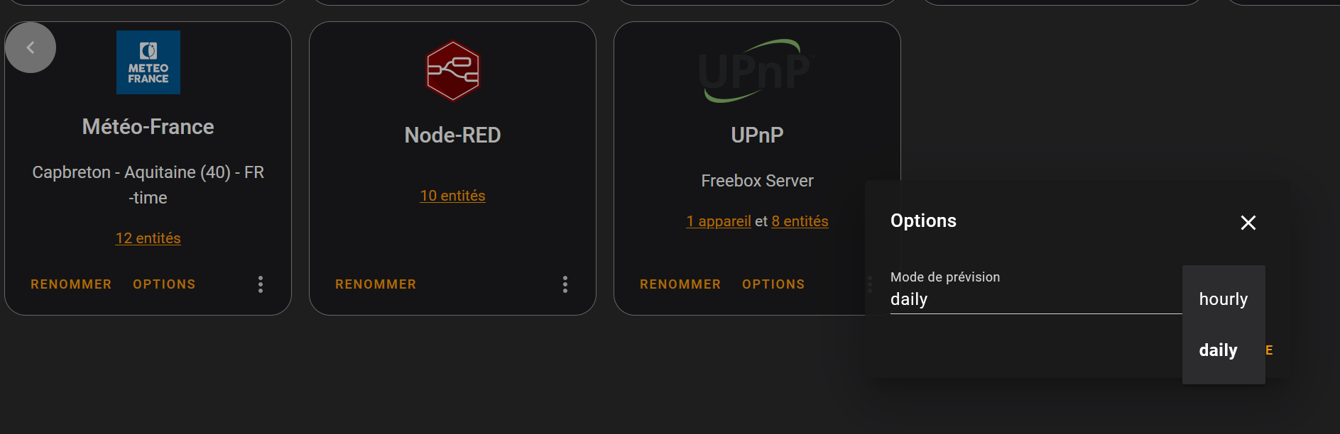

L'API météo France est soit en daily, soit en hourly en fonction du paramétrage, sur le même nom (weather.colomiers).
Exact !! Merci Axel :slight_smile:
