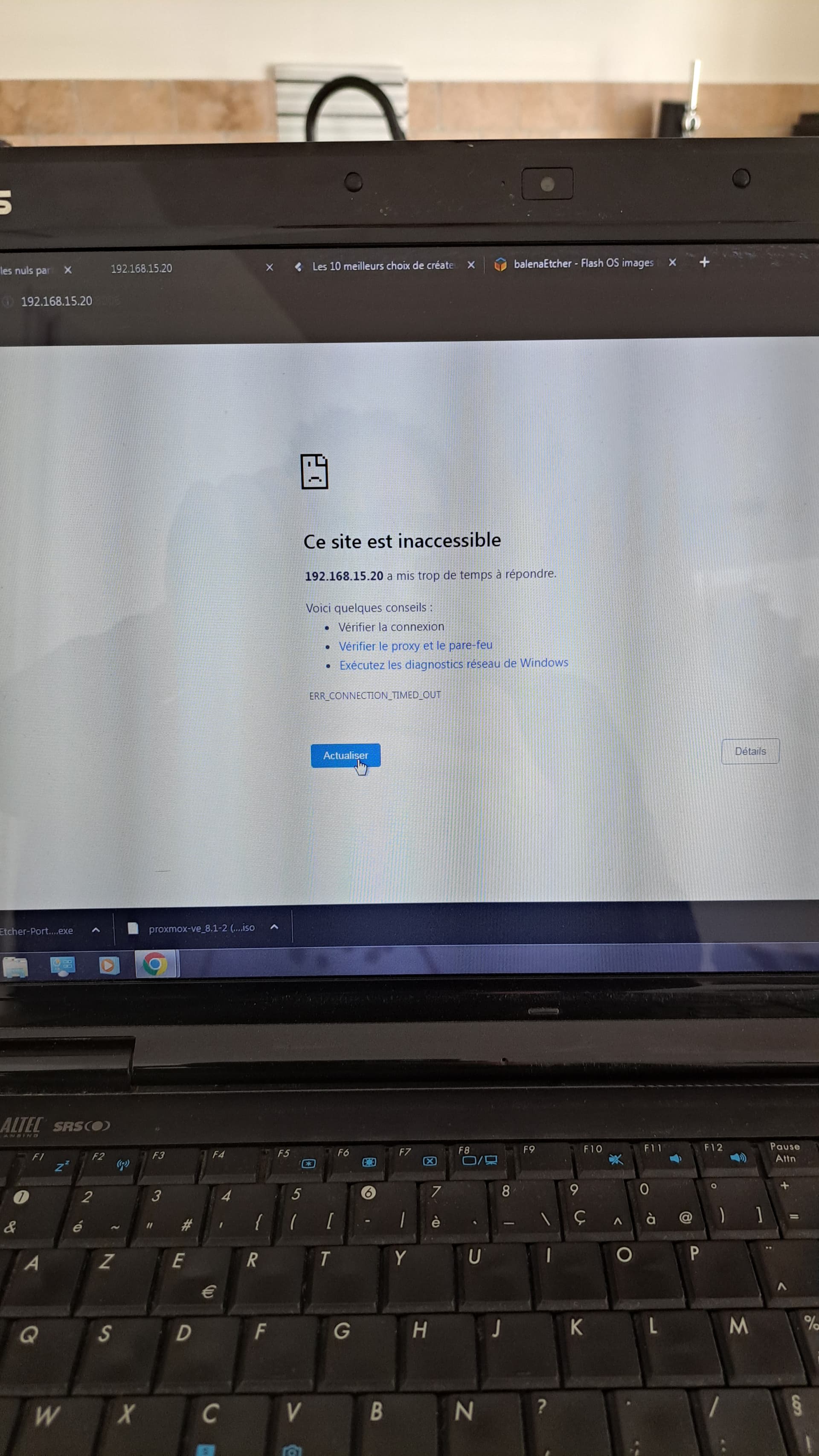

J’ai reussi mais la je bloque a ca. Pourtant https:// adresse ip. Et rien

c’est ton proxmox ? → port 8006
Ca ne marche pas…je viens de le reinstaller et j’en suis rendu a la page des adresses ip…svp. comment je fais…

Je sur la box Bouygues ave. L’interface admin en face des yeux…

as-tu mis une IP fixe ou tu as mis DHCP?
Salut, est-ce que ton minipc est bien en ethernet et pas en wifi?

Donc dhcp, je ne sais pas ce que sais…j’ai reussi a trouver l’adresse ip de mon minipc et je suis en ethernet…
IP adress. L’ip de mon minipc? Avec le 24 au bout…je ne sais pas a quoi cela sert.
Gateway, l’adresse de la passerelle sur ma box?
Dns server? Je ne sais pas du tout,
Sur la box j’ai bien inscri le serveur dns et je l’ai rentré. Mais proxmox n’en veut pas… donc la aussi je bloque…
Ethernetjebsuis en ethernet oui

le 3ème encadré, tu mets l’ip que tu veux.
le 4ème, tu mets la passerelle de ta box, en général c’est 192.168.0.254
le dernier, laisse tel quel.
le hostname, c’est comme tu veux aussi.
Il faut quand même préciser que l’IP doit être dans le range configuré sur la box :slight_smile:
donc si c’est 192.168.0.x tu mets 192.168.0.cequetu veux
si c’est 192…168.1.x tu mets 192.168.1.cequetu veux :stuck_out_tongue:
Quelle est l’IP de ta box bouygues ?
ca c’est son adresse externe … que mets-tu dans ton browser pour arriver sur l’interface admin ?
C’est l’adresse qui est inscrite sur mon interface admin oui
OK je suppose que tu as windows… est-ce que tu sais comment voir l’IP de ton PC ?
sinon tu ouvres une command box → démarrer → cmd → et tu fais enter
une fois la box DOS ouverte tu tapes ipconfig /all et tu colles une capture ici
