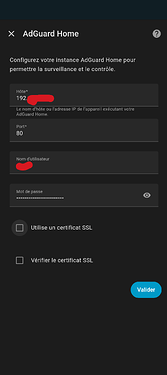

Tu mets bien que l’IP (sans faute de frappe) sans http devant …
Oui, j’ai essayé sans et avec on ne sait jamais.
Je viens de le faire en live sur le téléphone.
Pareil « Échec de connexion »

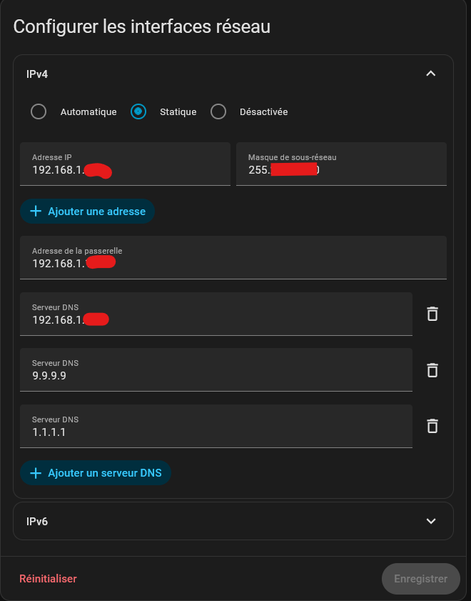

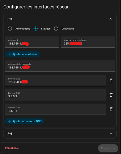

Lors d’une installation avec Prox il y a un paramétrage particulier à faire pour l’IP le DNS et les ports ?
A ce jour j’ai configuré une IP statique dans la Box, sur Home assistant aussi et les DNS dans la Box et dans Adguard pareil. Est-ce que j’ai raté un truc ?

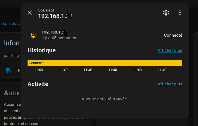

Normalement si tu ping ton conteneur il y a pas de raison. Toutes tes machine sont bien dans la même plage ip ?
Tu as quoi dans ta page réseau de ha ? Tu arrive a joindre d’autres éléments de ton réseau via ha ?
Mais normalement si tu as une erreur elle doit être tracée dans les logs de samba share par exemple.
Mes adresse vont de 192.168.1.0 à .200
Dans ma page réseau HA c’est bien la bonne IP
Tu me proposes quoi comme manipulation pour ça Ping un autre équipement ?

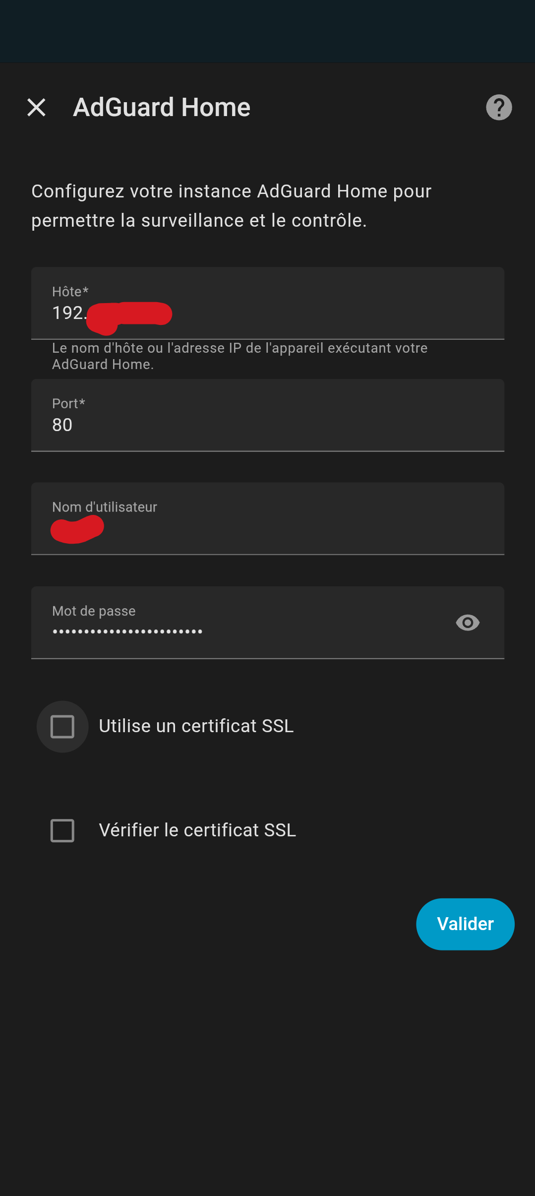

Direction ensuite l’intégration HA :
Test avec port 3000 NOK
Test avec port 80 OK !!! (avec les identifiants adguard)
En espérant que ça focntionne pour toi !!!
