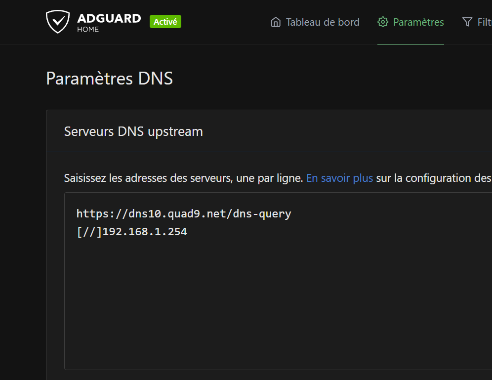

Ensuite, une fois installé, tu mets cette ligne en plus dans paramètres => paramètres DNS
Moi c’est version Freebox…
C’est pas une “version freebox” c’est l’IP de ton routeur qu’il faut mettre. Comme ça les host name locaux sont gérées par le routeur qui si tu n’as rien changé gère aussi le dhcp. Bien trouvé en tout cas.
J’ai appelé ça “version freebox” car avec une livebox c’est cette syntaxe là :
[/*.home]192.168.1.254
Oui parce que l’IP de ta freebox sur le reseau doit être 192.168.1.254
