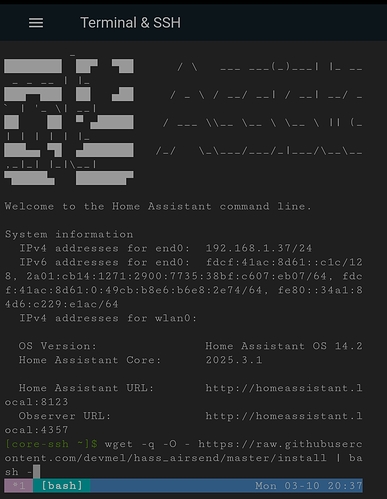

j’ai installé cela (Terminal et SSH); j’espère que c’est cela…
maintenant c’est toute cette ligne que je dois copier / coller ? ou simplement le https://xxxxxxxx ?
wget -q -O - https://raw.githubusercontent.com/devmel/hass_airsend/master/install | bash -
A quel endroit faut il coller cela ? Un exemple (screenshot) de ce que cela doit donner ?
Tu l’ouvres dans la barre latérale et tu copies colles tout wget -q -O - https://raw.githubusercontent.com/devmel/hass_airsend/master/install | bash -

a donne cela… le copier coller ne fonctuionne pas parfaitement; j’ai recopié (sans fair d’erreur j’espère) le début (wget -q -o -) car le coller ne l’avait pas pris en compte
Pareil il m’a ajouté un ~ tout à la fin… je l’ai gardé (?)
j’ai finalement retiré le dernier ~ car après le enter c’était bizarre
je me retrouve avec cela:
Ca parait bon ?
Oui c’est bon.
