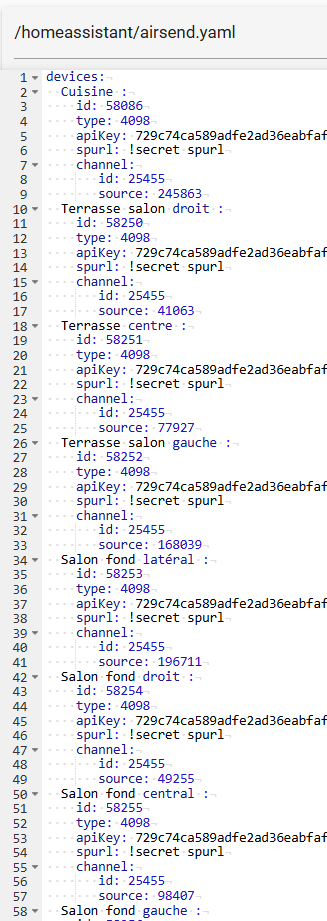

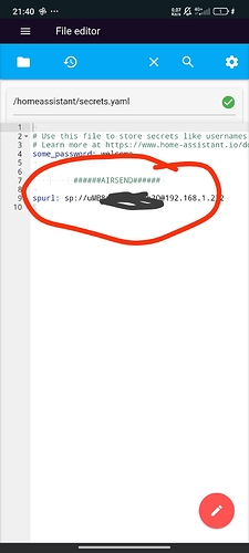

Ensuite tu dois créer un fichier airsendconfs.yaml comme sur la photo pour y ajouter tes volets.

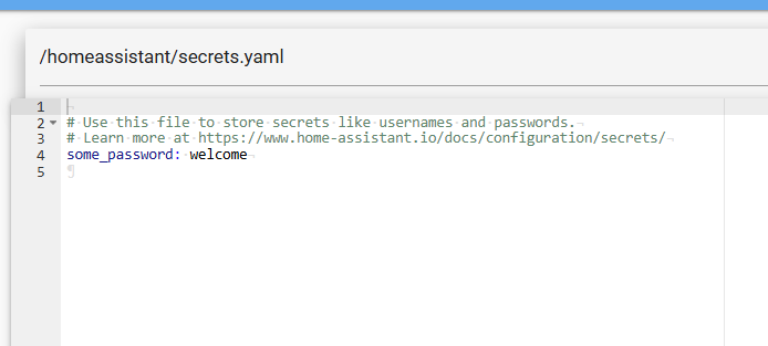

ensuite il te faudra créer un fichier secrets.yaml (voir le github)

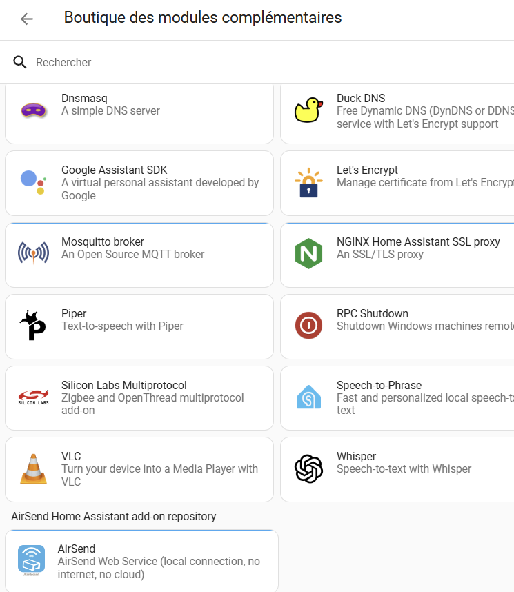

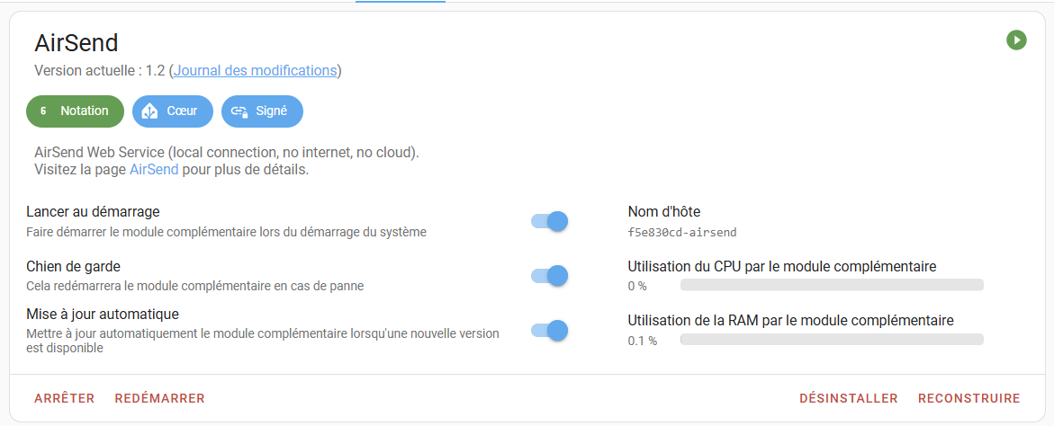

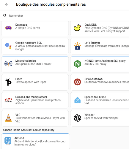

J’ai ceci dans la boutique des modules complémentaires
et ceci quand je clique dessus
Mais dans le chapitre intégratuion je ne vois rien…

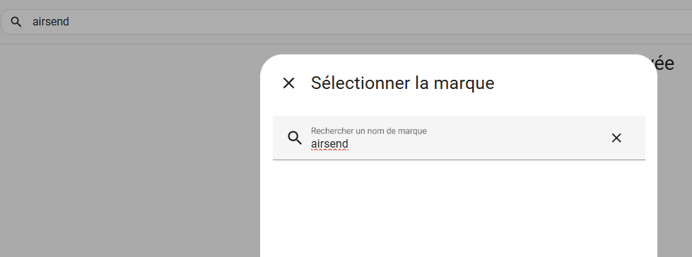

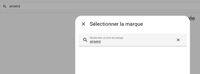

Merci mais je n’arrive pas à avoir airsend dans mes intégrations…
Quand je fais une recherche dans intégrations, je ne trouve rien
tu as redémarré HA ?
clic sur le lien
as tu aussi créé tes fichiers yaml ?

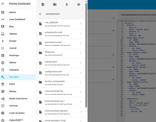

En fait quand tu copies une télécommande le airsend l’enregistre dans un fichier.
Ce fichier il faut le récupérer sur ton cloud airsend accessible via l’app.
Ensuite il faut l’intégrer dans Home assistant. C’est à dire via file editor le déposer as tu déjà fait ces manipulations ?
Car une fois que ça sera fait, avec l’installation du module complémentaire et un redémarrage tu auras l’intégration airsend qui s’affichera avec tes entités contrôlables

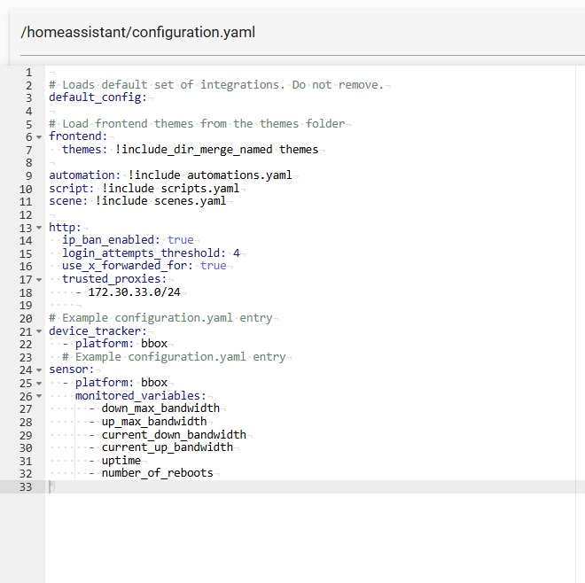

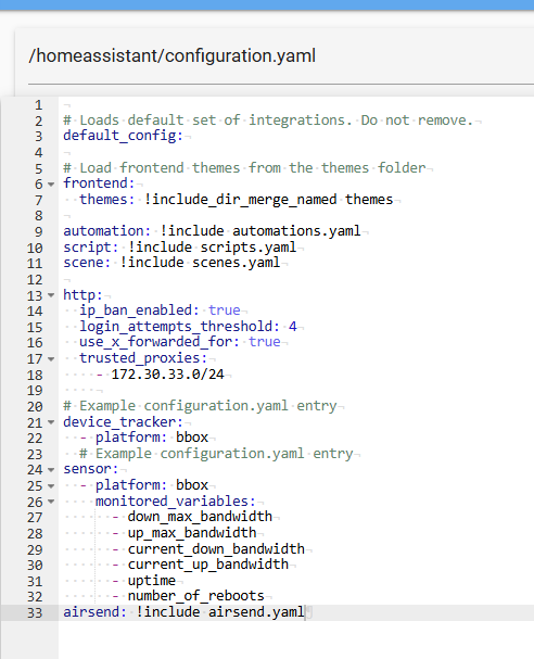

Je ne sais pas trop comment ajouter les lignes dans configuration.yaml…
Actuellement mon fichier ressemble à cela.
Comment faire ? Aller à la ligne ? sauter une ligne ?
je dois ajouter cela :
airsend: !include airsend.yaml

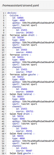

" Tu crées ensuite un fichier airsendconfs.yaml et tu copies l’export que tu as réalisé à partir du cloud
Il doit commencer par
devices:

Tu étais dans configuration.yaml tu ajoutes la ligne airsend: !include airsend.yaml.

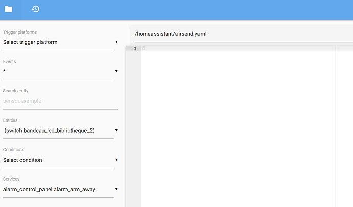

Ensuite tu remontes d’un cran dans file editor et tu crées un fichier airsend.yaml.
Puis tu colles le contenu du fichier que tu as extrait du cloud.

Donc comme cela ? faut-il sauter une ligne ? syntaxe correcte ?
Là je ne comprends plus… que veut dire « remonter d’un cran dans le file editor »

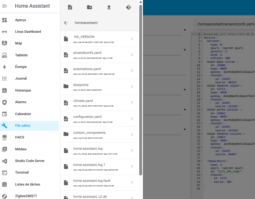

Tu reviens à l’arborescence précédente et en haut à gauche tu as des icônes soit pour créer un fichier soit par créer un dossier sinon dans configuration.yaml c’est bon

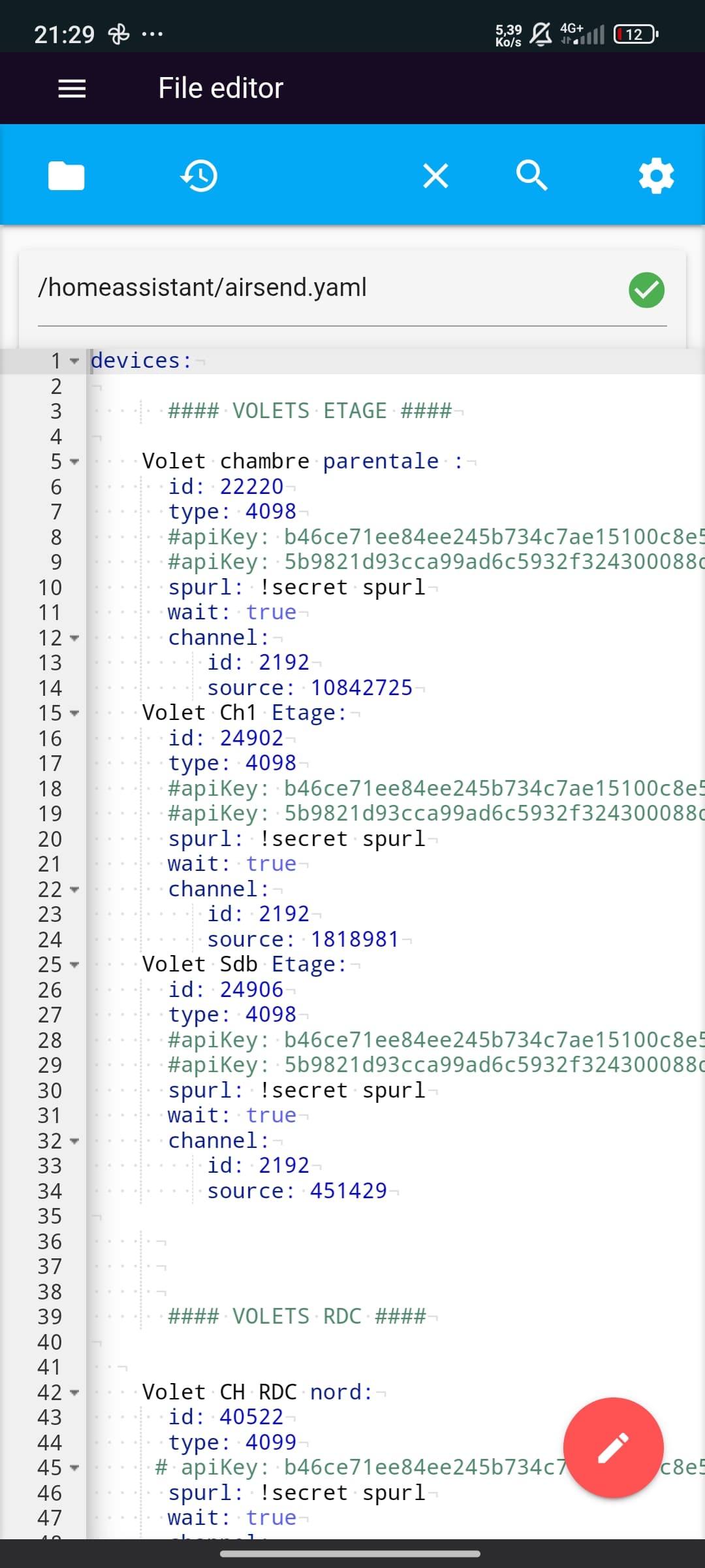

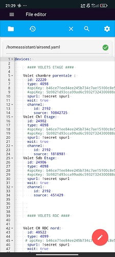

Tu crées un fichier airsend.yaml comme sur le screen et tu copies dans ce fichier et tu copies le fichier en Yaml récupérer sur airsend cloud comme sur le deuxième screen.
N’oublie pas secrets.yaml sinon si c’est pas fait et de redémarrer Home assistant.
Merci pour votre aide (la prochaine fois je serai moins débutant pour triturer ces fichiers.yaml)

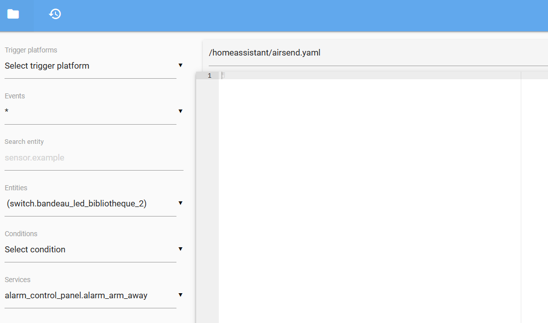

J’ai donc créé le sous dossier airsend.yaml
Maintenant il faut copier dedans les infos récupérées de airsend; j’ai ouvert ce fichier airsend.yaml avec un éditeur de texte et fait un copier coller… j’espère que c’est comme cela
Oui c’est bien comme ça, plus qu’à sauvegarder.

J’ai bien un folder secret… mais comment le compléter ?
Pas compris à nouveau…dsl
