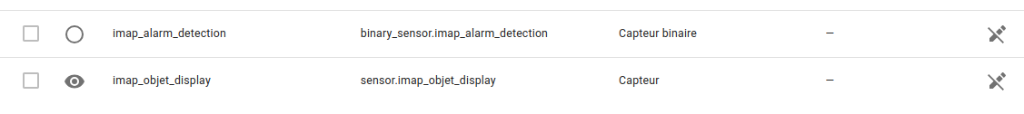

Ensuite dans le fichier configuration.yaml, Il faut créer un trigger d’événement pour écouter le service “imap_content” et ensuite créer ses entités capteurs (sensor). Dans mon cas j’en ai créé 2 :
  • un capteur binaire pour avoir un état d’activation
  • un capteur qui récupère son état en fonction d’une variable, ici je vais prendre l’ensemble du texte objet du mail mais on peut aller récupérer des infos avec des regex dans le corps du mail.
Voilà ce que ça donne avec la syntaxe donnée dans la doc de l’intégration imap_content et quelques recherches dans des forums traitant du sujet :sweat_smile: :

Ensuite après 1,2,3 … reboot :grin: :face_with_hand_over_mouth:
On voit apparaître dans les entités nos capteurs :
Qu’on va pouvoir exploiter soit dans des automatismes ou afficher sur une carte dans lovelace :
