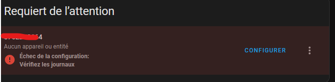

Lorsque j’ajoute mon id ca ne fonctionne pas (voir PJ)
Sachant que quand je coche A2F ca met unknow et quand je coche pas, ca valide mais me met ceci.
Avez vous une solution.
Merci à vous
j’ai cette error lorsque je coche le A2F
Sachant que pour mon connecté sur le site securitas direct, j’ai bien les bon id, mais ca me demande de m’envoyer un SMS
